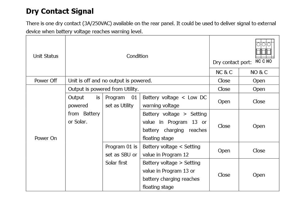

Queria ligar um contador ao contato auxiliar mas ele não está a funcionar, tem sempre o mesmo sinal, dá sempre passagem entre o NO e o NC.
Preciso de fazer alguma configuração ou ligação?

A ligação tem de ser feita entre o C e o NC
E tem a ver com as configurações dos programs principalmente do 01

accoelho Escreveu:A ligação tem de ser feita entre o C e o NC
Eu verifiquei a continuidade com o multímetro da sempre passagem entre NC e NO quer esteja a usar energia da rede quer dos painéis quando nem devia dar passagem entre estes 2 polos e sim entre C-NC e C-NO consoante a programação.

O esquema é este, de certeza que algum parâmetro não está certo.

O relé para dar passagem NO para NC terá que ter os contactos colados. O que já tiveste ligado aì? Espero que não tenham sido as baterias!...

CrOhN Escreveu:O relé para dar passagem NO para NC terá que ter os contactos colados. O que já tiveste ligado aì? Espero que não tenham sido as baterias!...
nunca lá liguei nada a não ser o multímetro. desconfio que seja alguma coisa que é preciso fazer na placa dos reles para eles funcionarem como diz na tabela.
