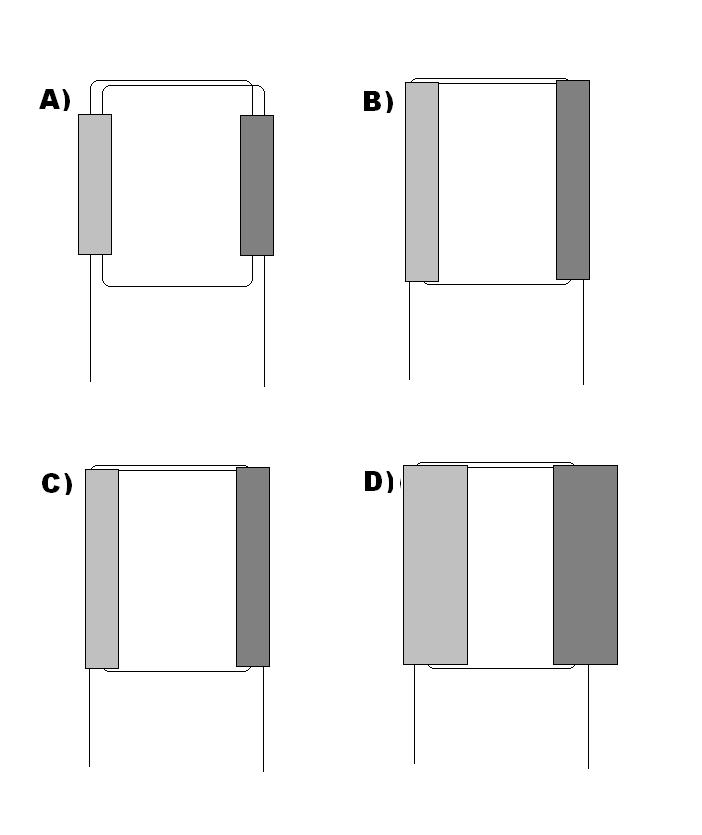

Gostaria de colocar uma questão:
Se as bobines tiverem mais área exposta aos imanes a potência aumenta, por via da maior "magnetização" das mesmas?
Obrigado.

Sim. Com certeza. Na figura abaixo, observe que o exemplo B irá gerar mais energia que o exemplo A. E o exemplo D irá gerar mais que em C. E com imãs nas mesmas dimensões (largura x altura), se usarmos um imã com mais espessura, teremos ainda mais energia.fpereirainventor Escreveu:Bom regresso Josenir.

Um outro detalhe a se observar, é quanto ao formato da bobina. Pois, para que seja induzida uma diferença de potencial num fio, os ímãs tem que fazer um movimento perpendicular a essa bobina. Se o ímã se movimentar paralelo ao fio da bobina, não haverá indução. Logo, a parte de cima e a parte de baixo, marcadas em vermelho, não contribuem para a geração de energia. Mas somam uma quantidade de fio que aumenta a resistência da bobina, e com isso diminui a capacidade gerada.
E assim, devido a ter menor resistência, a bobina B acaba gerando mais energia que a bobina A. Porque a bobina B tem a mesma área exposta aos ímãs, mas possui menos comprimento de fio, e com isso, menor resistência à passagem de energia.
Por esse motivo, já existem muitos geradores que conseguiram eliminar parte dessa perda, criando uma geometria diferente, como na figura mais abaixo. http://eaglesfeartoperch.blogspot.com.b ... art-2.html
