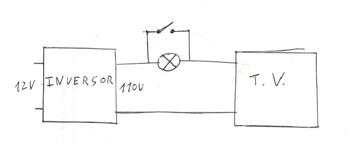

Érico deixo uma sugestão bastante simples que deve resolver o teu problema, fazes um pequeno circuito para que a tv arranque suavemente. Este circuito é uma simples lâmpada de incandescência ligada em serie com a tv e um interruptor que vai curto circuitar a mesma lâmpada uns segundos depois. Penso que trabalhe bem com uma lâmpada de uns 100W. Tens de te lembrar de ligar o interruptor uns segundos depois de ligares a tv "o brilho da lâmpada lembra-te".
PS: se esta solução resultar bem, depois podemos arranjar uma solução igual mas automática para ser mais confortável.

Alves10 Escreveu:Érico deixo uma sugestão bastante simples que deve resolver o teu problema, fazes um pequeno circuito para que a tv arranque suavemente. Este circuito é uma simples lâmpada de incandescência ligada em serie com a tv e um interruptor que vai curto circuitar a mesma lâmpada uns segundos depois. Penso que trabalhe bem com uma lâmpada de uns 100W. Tens de te lembrar de ligar o interruptor uns segundos depois de ligares a tv "o brilho da lâmpada lembra-te".
Olá Alves10 ? Obrigado também pela resposta . Se eu ligase também um receptor de 10W ,eu teria que trocar a lâmpada de 100W por outra de 90W ?

Érico não precisas de mudar a potencia da lâmpada, eu até disse 100W um pouco empiricamente, o circuito que te apresentei é apenas para que a tv arranque "suavemente" e não provoque um grande pico de corrente. Mas olhando para as características do teu inversor tenho ideia que deve trabalhar bem sem o circuito que aqui deixei. Tenho ideia que o problema pode vir de o inversor ser de onda modificada e isso pode ser um problema para trabalhar com a fonte comutada da tv, temo que entrem em conflito e que o inversor desligue como se tivesse excesso de carga. Talvez um filtro de rede feito com 2 bobines e 2 condensadores ajuda-se mas não tenho a certeza que resolva.
