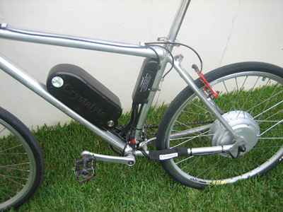

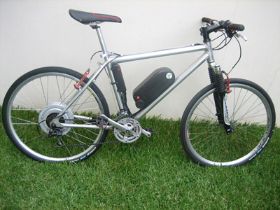

após várias pesquisas e leituras neste fórum e outros acerca do assunto, decidi que estava na altura que comprar um veículo eléctrico. comecei por ponderar a aquisição de uma scooter e tive mesmo prestes a comprar uma.
no entanto, após ver alguns vídeos na internet acerca do bionx fiquei apaixonado pelo sistema. no entanto, não encontrava nenhuma empresa que os comercializasse em portugal. um dia ao ler o fórum encontrei uma empresa portuguesa que os vendia (sismelv), enviei um email a pedir informações e eles tínhamos kits para teste na empresa.
na segunda-feira fui a tondela, experimentei os bionx e os crystalyte. os bionx são de facto os “state of the art”, são sem dúvida alguma os kits mais evoluídos do mercado, em todos componentes do kit se verifica que têm muita qualidade. porém são demasiado caros (1290€), têm baterias de níquel e só auxiliam até 25kms/h.
por outro lado os crystalyte são bem mais acessíveis (890€), têm baterias de lithium e permitem auxilio até 35kms/h.
após um largo período de reflexão acabei por optar pelo crytalyte. estou muito satisfeito com o sistema apesar de ainda não o ter testado convenientemente.
aconselho vivamente, aos interessados neste tipo de kit a fazerem uma visita à sismelv para experimentar os kits. o eng. joão neves é muito prestável e responde a todas as dúvidas que possam levantar.
para finalizar... as fotos da menina já com vitamina

o primeiro teste foi superado de acordo com as expectativas. fiz 25kms com uma carga, sempre ao máximo e ainda ficou com carga. a potencia é mais do que suficiente.

após uma semana de testes e cerca de 150kms feitos o kit porta-se à altura das expectativas. não se trata de uma mota eléctrica, é preciso pedalar mas o auxílio é muito bom. as subidas mais íngremes fazem-se na última velocidade com um esforço mínimo.
relativamente à autonomia, o máximo, na melhor das hipóteses são 30 km’s. se a utilização for sempre ao máximo 25kms na boa não mais.
trata-se de um kit de 500w da crystalyte com bateria de lithium.
