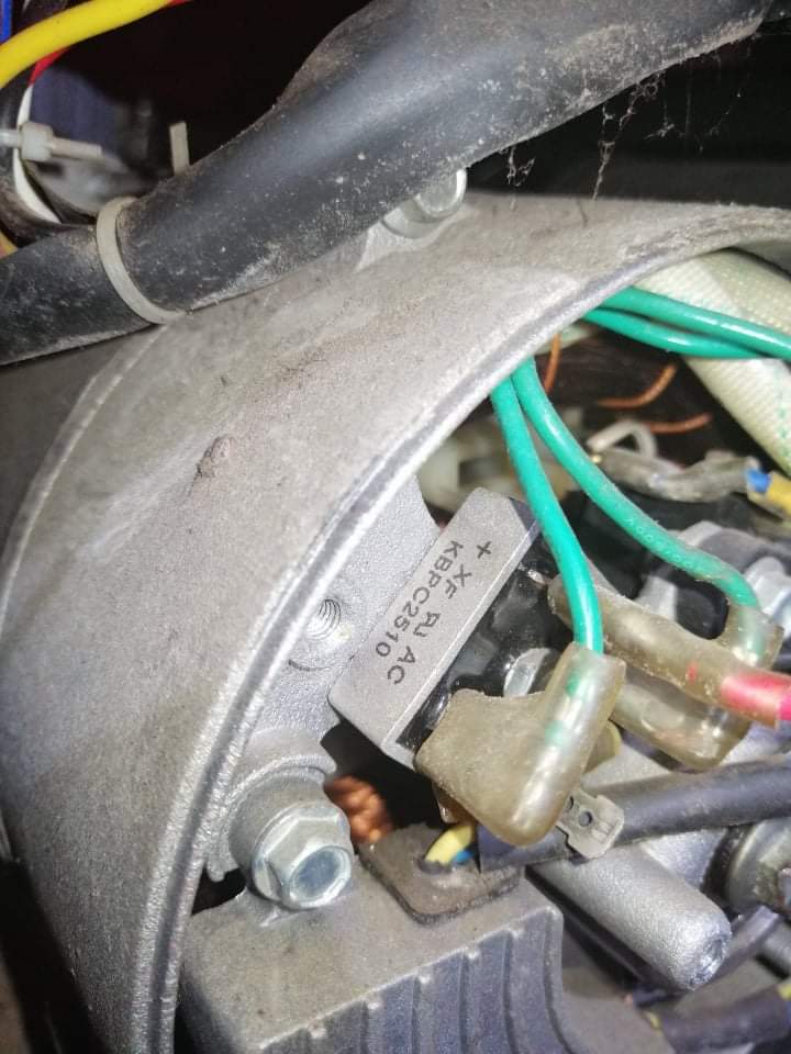

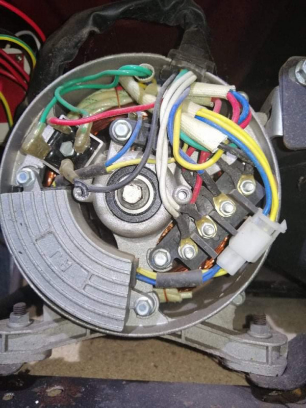

Não. Nada. Nem chapa de especificações... Para mim deve ser dos "marroquinos"...
Sim era gás que tinha! (era a casa dos meus pais) A esposa não abdica da indução! E eu tenho de arranjar solução! Para o cilindro arranjei painéis solares térmicos, para a máquina de secar será difícil. Ou gerador ou muita contenção e Xanax para aturar a mulher a dizer que não consegue fazer nada pois o quadro vai abaixo! Por mim era cilindro com painéis solares e placa a gás. Assim os 15A chegavam perfeitamente! Tenho caldeira a Lenha para aquecimento!
Não há referência de modelo nem referência no motor(Honda? ) nem referência no gerador elétrico.
