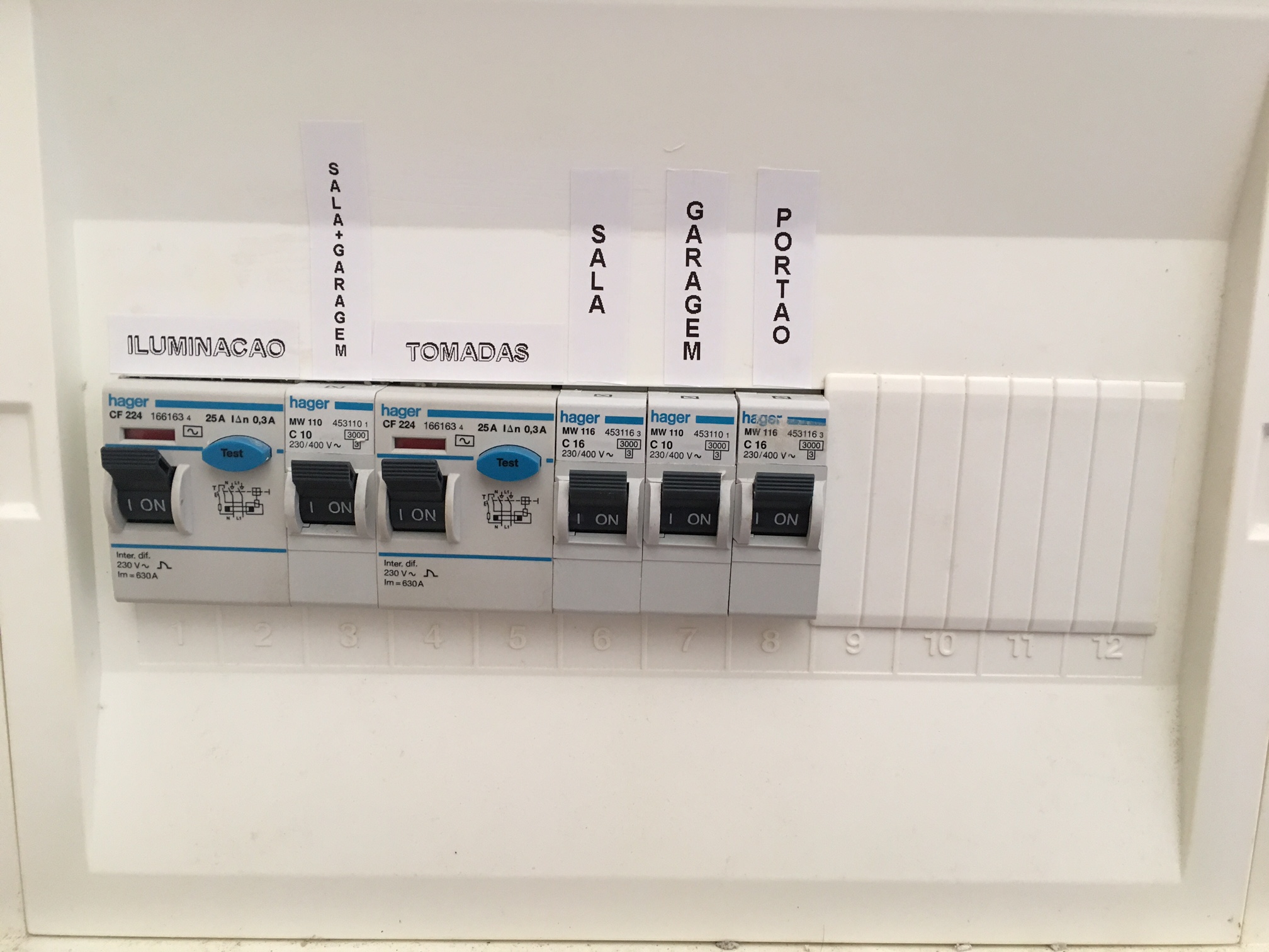

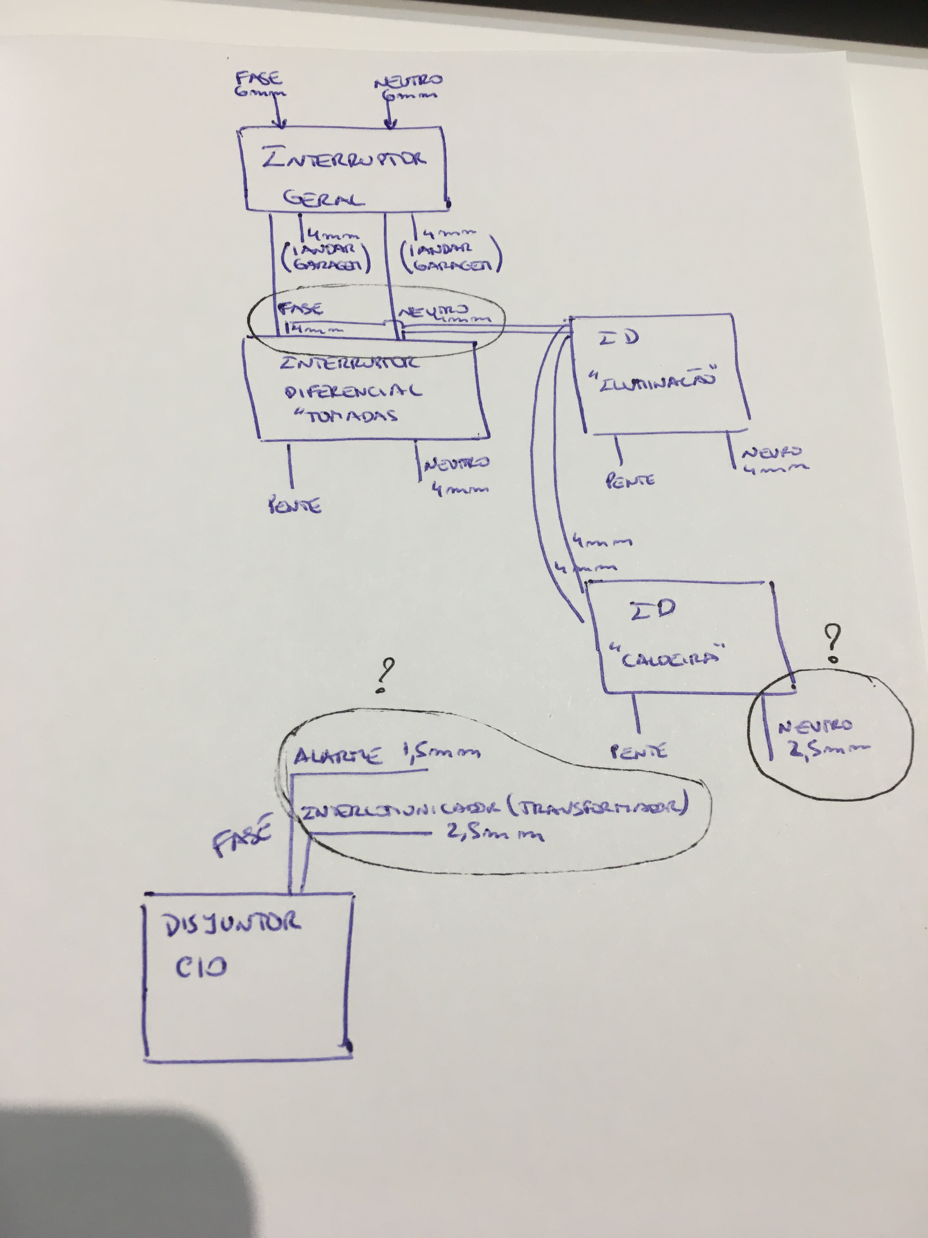

Relativamente ao ponto F)b. o sintoma é o mesmo com 3 transformadores distintos com ou sem carga logo penso estar a excluir a campainha.

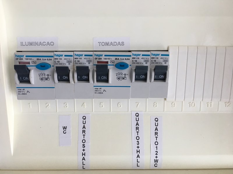

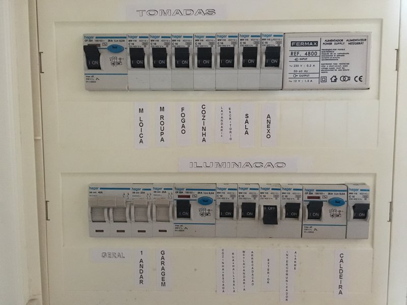

O disjuntor C10 esta ligado no quadro principal ao diferencial de 25A 300mA conforme a fotografia em anexo. No entanto vou fazef um doublecheck quando estiver a passar os cabos de 4mm2.
Entretanto surgiu-me uma questão relacionada com um possivel aumento de potencia. O pedido é efectuado à EDP Distribuição. Será necessário certificar a instalação eléctrica (Certiel)? Após realizar as mudanças propostas estou OK para uma eventual vistoria da Certiel?

Portanto se quiser posso avancar para 5,75kVA. Concordam? Sendo a principal alteracao o cabo do disjuntor "forno" para seccao 4mm2 e o proprio disjuntor para 20A ou 25A dada a limitacao de passar cabo de 6mm2 na tubagem existente.
Por curiosidade gostava de fazer o mesmo exercicio mas para um aumento de 6,9kVA. Penso que teria de substituir todos os IDs da instalacao por IDs de 40A e os interruptores "garagem" e "1andar" por 40A. Concordam?
- Mensagens: 1724
Re: Quadro Eléctrico - Revisão
Nem por isso. Os de 25A aguentarão 99% das cargas que lhe colocares. Imagino que difilcimente, excepto por periodos não muito longos vais estar acima dos 6KVA. Quando muito, substitues o principal.

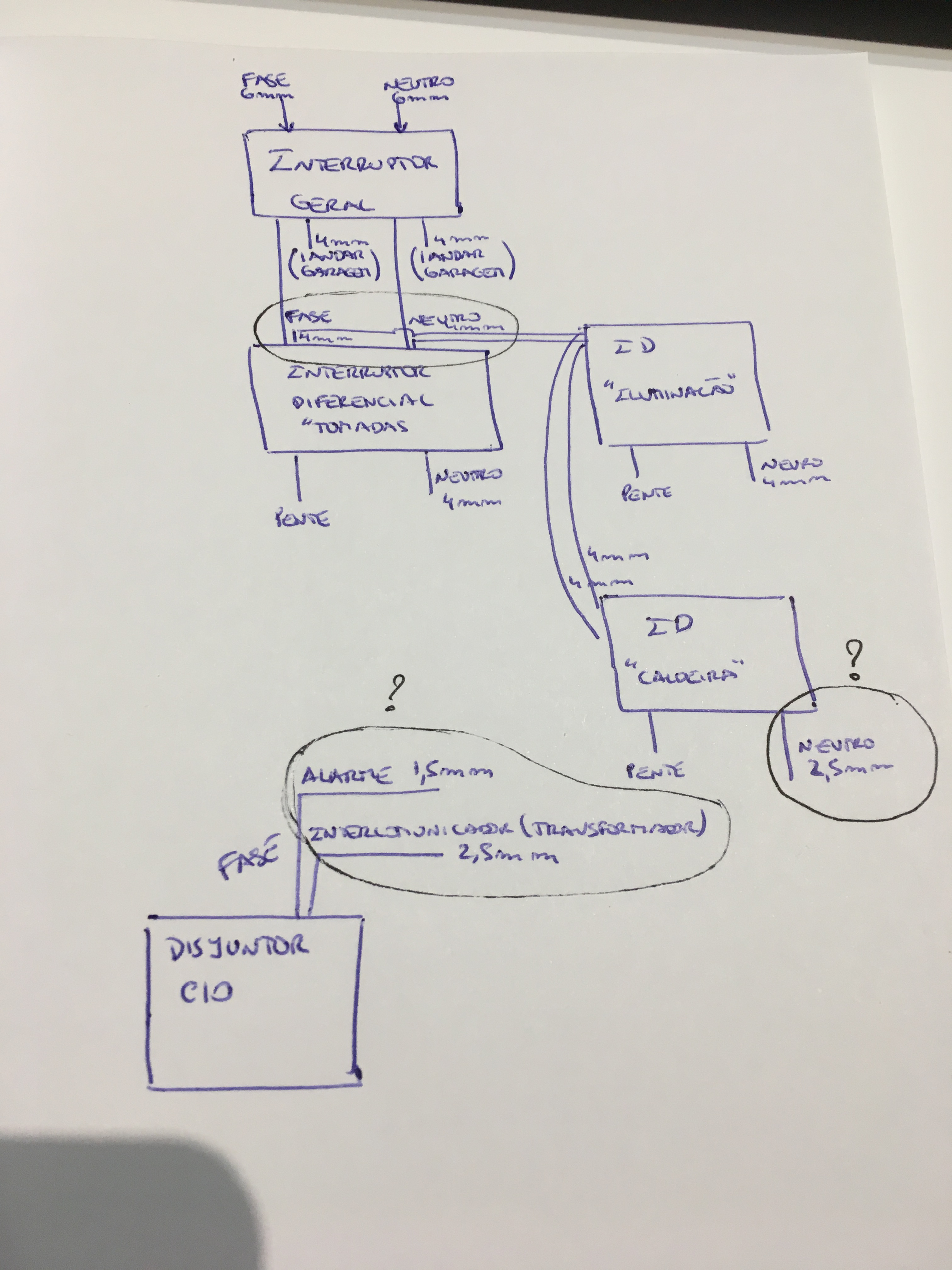

Actualização:
NC1 - Substitui por um C16 após confirmação da secção de 2,5mm do cabo
NC2 - Pendente. Estou avaliar a situação. Nos quadros parciais é de fácil resolução bastando substituir os 4 por ID de 30mA porque são circuitos exteriores, WCs e quartos. Não se justificando manter os de 300mA. Relativamente ao quadro principal como não existe espaço para criar sub-circuitos para WC e exterior também me resta substituir os 3 por 30mA. Digo 3 porque há um só dedicado à caldeira mural que julgo pela minha pesquisa que também deveria ser de 30mA por ser um equipamento relacionado com água ou estarei engano. Portanto teria de substituir todos (7) os IDs.
NC3 - Substitui por cabo de seccao 6mm e coloquei um disjuntos de 25A porque nunca colocarei uma potencia superior a 6,9kVA e um disjuntor de 32A não se justificaria porque sendo 6,9kVA = 30A este disjuntor não teria qualquer importância no circuito. Para além de que como referiu o CrOhN aguentará 99% das cargas.
NC4 - Pedente. Escolha das tomadas.
Entretanto estive a fazer um doublecheck ao quadro principal e verifiquei o seguinte (vejam a imagem):
A) I Geral -> ID "Tomadas" -> ID "Iluminação" -> ID "Caldeira"
B) C10 "Alarme + Intercomunicador (Transformador)" com cabos de secção diferentes. Alarme 1,5mm. Intercomunicador (Transformador) 2,5mm
Estará algo de errado aqui? Pelo menos parece-me que encontrei uma relação entre os disparos aleatórios quando activo este disjuntor conforme mencionado pelo Quintas2.
Por fim o ID "Caldeira" recebe cabos de seccao 4mm e tem um cabo de seccao 2,5mm a ligar ao barramento dos neutros. Estará correcto? Todos os outros IDs mantem a seccao dos cabos que recebem.
- Mensagens: 355
O facto de teres vários diferenciais origina o disparo porque a sensibilidade é muito grande.
Diferenciais em série origina que dispare sempre o que está a montante.
Penso que é possível colocar um único diferencial para toda a habitação de 30ma e as linhas protegidas pelos disjuntores de várias ordens.
Os quadros parciais podem levar como corte principal um disjuntor bipolar.
Colocar muitos diferenciais é dispendioso e inútil, penso eu de que...
Para passares fios mais grossos num tubo não uses uma guia metálica para puxar, passa primeiro uma corda de nylon que escorrega muito melhor e um pouco de sabão líquido ou vaselina e duas pessoas, um a enfiar e outro a puxar. Já passei quantidade igual num desses tubos...
Bem Haja!

- Colaborador
- Mensagens: 1002
Parece-me que, de facto, para estares dentro das regras, a secção do neutro deverá igualar a da fase.
Cumprimentos,

- Mensagens: 41
- Registado: segunda dez 02, 2013 12:56 pm
A minha area é a electricidade e gostei desta discussão. Acho que as questões e os comentários têm um excelente nível, porque são sensatos, de acordo com as regras e favorecem a segurança. Parabéns ao forum e às pessoas que aqui participaram.
Só queria fazer um comentário sobre diferenciais em série. Quando temos diferencias escolhemos a sensibilidade em função das recomendações regulamentares. O regulamento indica-nos que os diferencias para determinadas zonas devem ser mais sensiveis que outros. A recomendação é usar diferenciais de 30 mA em zonas humidas por exemplo. Mas é necessário perceber que se usar num local um diferencial de 300 mA e a jusante noutro quadro um diferencial de 30 mA, não estamos a fazer uma protecção selectiva. O que vai acontecer é quando existir um defeito no circuito protegido a 30 mA, vão provavelmente disparar os dois. Segundo a norma de construção de dispositivos de protecção diferencial, eles devem disparar com uma corrente de defeito (diferença entre a corrente na fase e no neutro) inferior a 50% do valor nominal. Isto quer dizer que um diferencial de 300 mA dispara com 100 mA ou ainda menos.
A forma de garantir selectividade em protecções diferencias é usar um diferencial selectivo. Tem a letra S marcada. Estes diferenciais atrasam o tempo de disparo, dando tempo aos diferenciais a jusante de dispararem primeiro e eliminarem o defeito. Estes diferenciais são mais caros e normalmente os armazenistas de material electrico não os têm em stock. Até podem tentar dizer que não existem porque querem vender o que têm na prateleira. Mas existem, todas as marcas os têm, e a sua correcta utilização proporciona uma instalação mais fiável e segura
- Mensagens: 355
Re: RE: Re: Quadro Eléctrico - Revisão
Desconhecia a existência desses diferenciais.Arcturo Escreveu:A minha area é a electricidade e gostei desta discussão. Acho que as questões e os comentários têm um excelente nível, porque são sensatos, de acordo com as regras e favorecem a segurança. Parabéns ao forum e às pessoas que aqui participaram.
Sempre a aprender 🖒

- Mensagens: 355
Em monofásico deve ser igual. Em trifásico e a partir de uma determinada seção é que poderá ser metadeQuintas2 Escreveu:Parece-me que, de facto, para estares dentro das regras, a secção do neutro deverá igualar a da fase.
