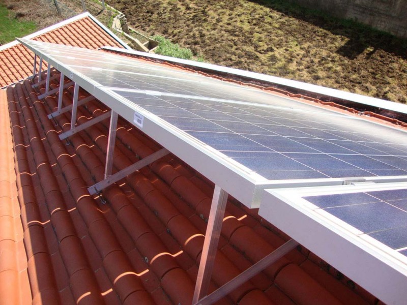

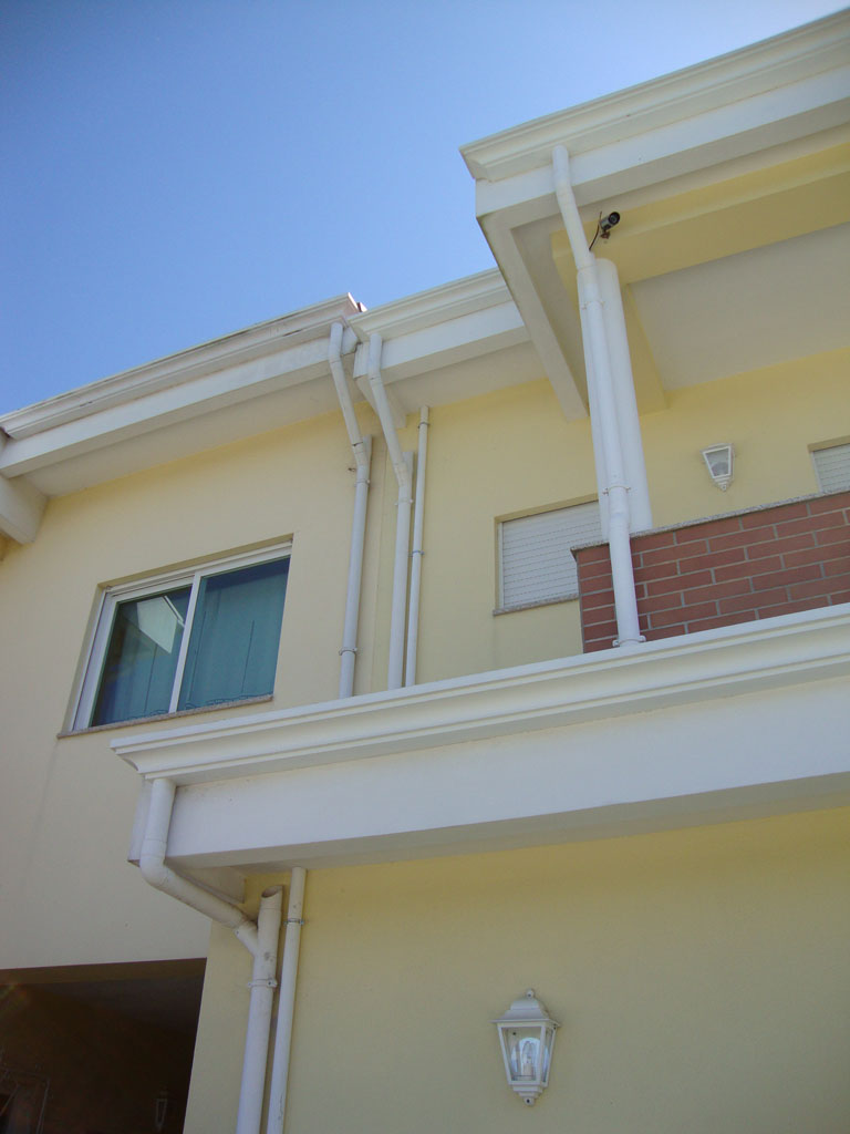

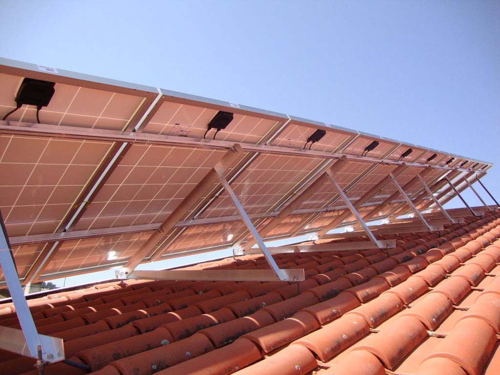

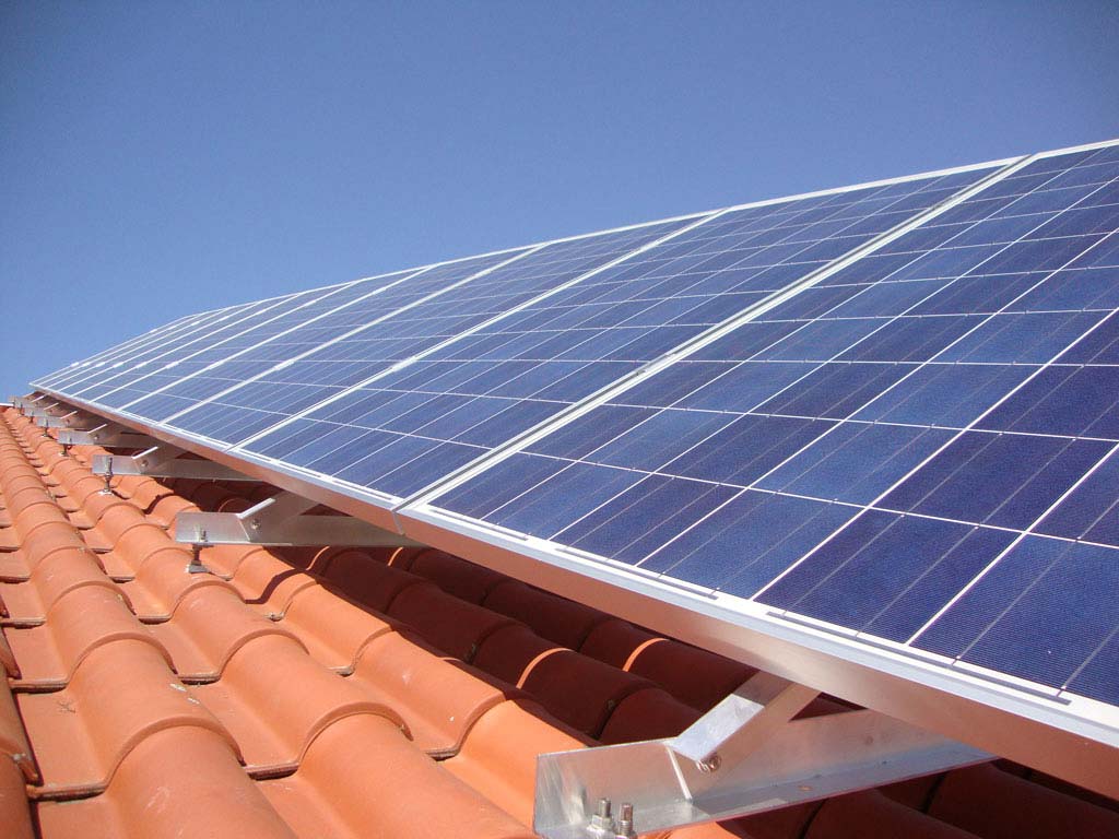

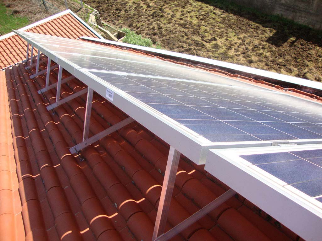

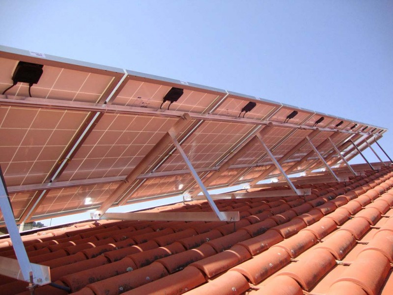

boa tarde,
praticamente já tenho a minha microprodução instalada e inclusivé já foi solicitado a inspecção da mesma à certiel.
deixo agora algumas fotos da obra...
façam as vossas críticas...

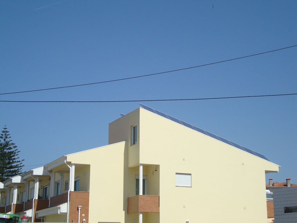

- Mensagens: 25
- Registado: domingo mar 13, 2011 5:52 pm

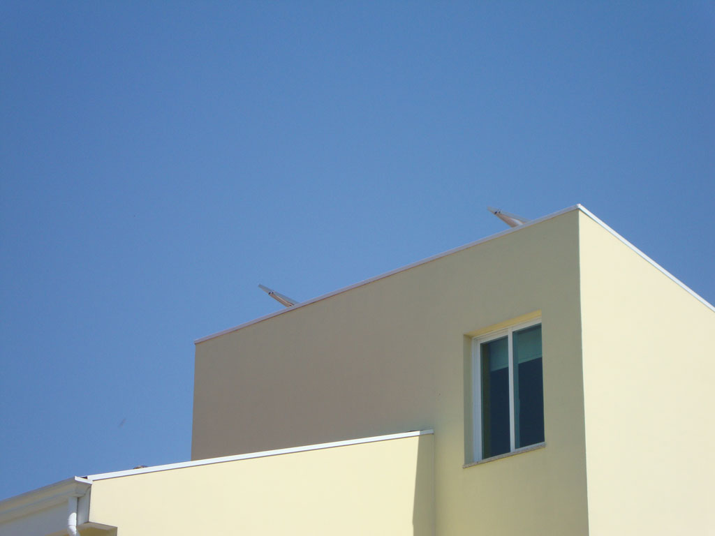

Re: Diário de um MP em Santa Maria da Feira - 3,68
mais fotos...

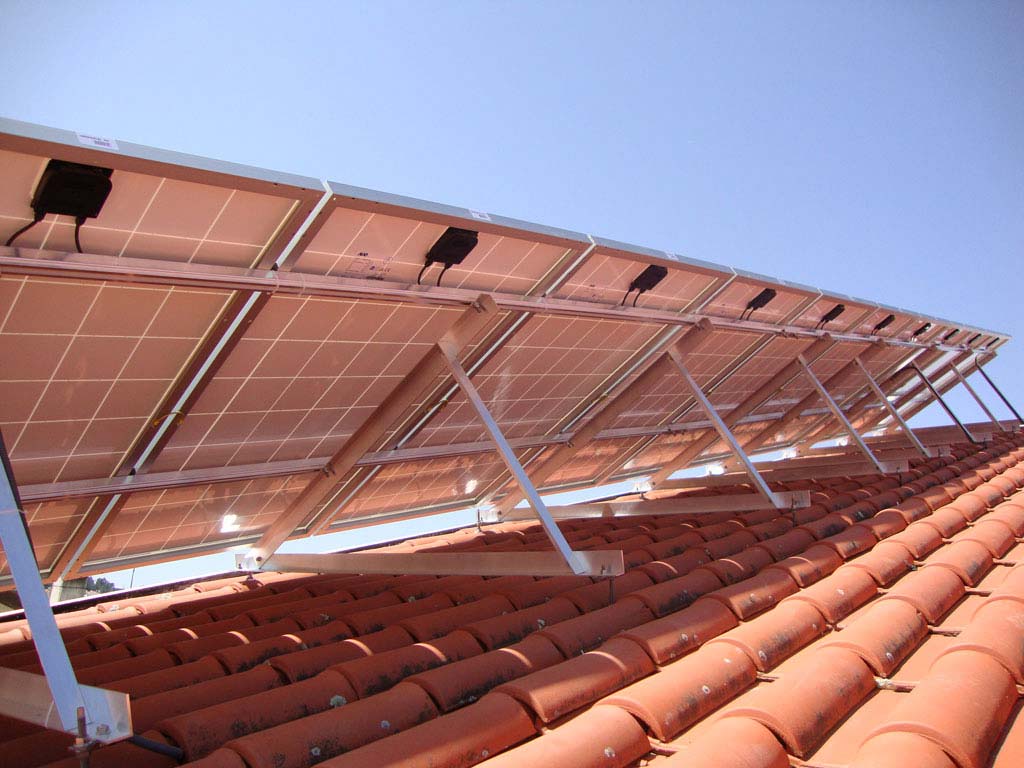

- Mensagens: 25

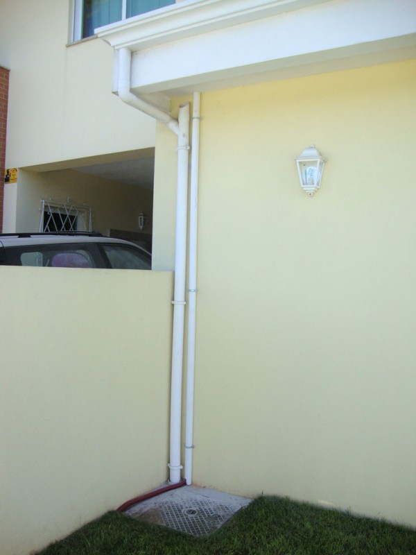

mais fotos...

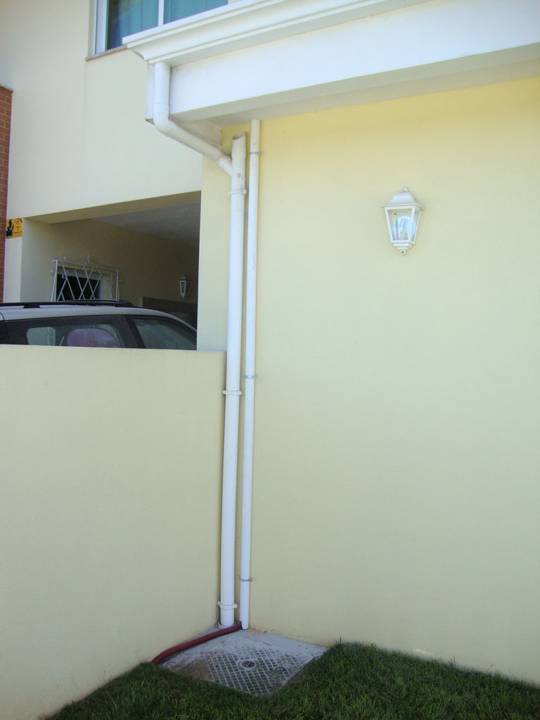

- Mensagens: 25
mais fotos...

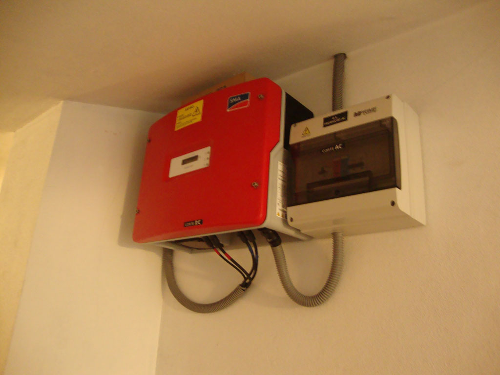

- Mensagens: 25

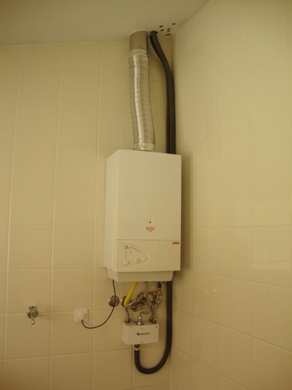

o inversor, colocando no interior...

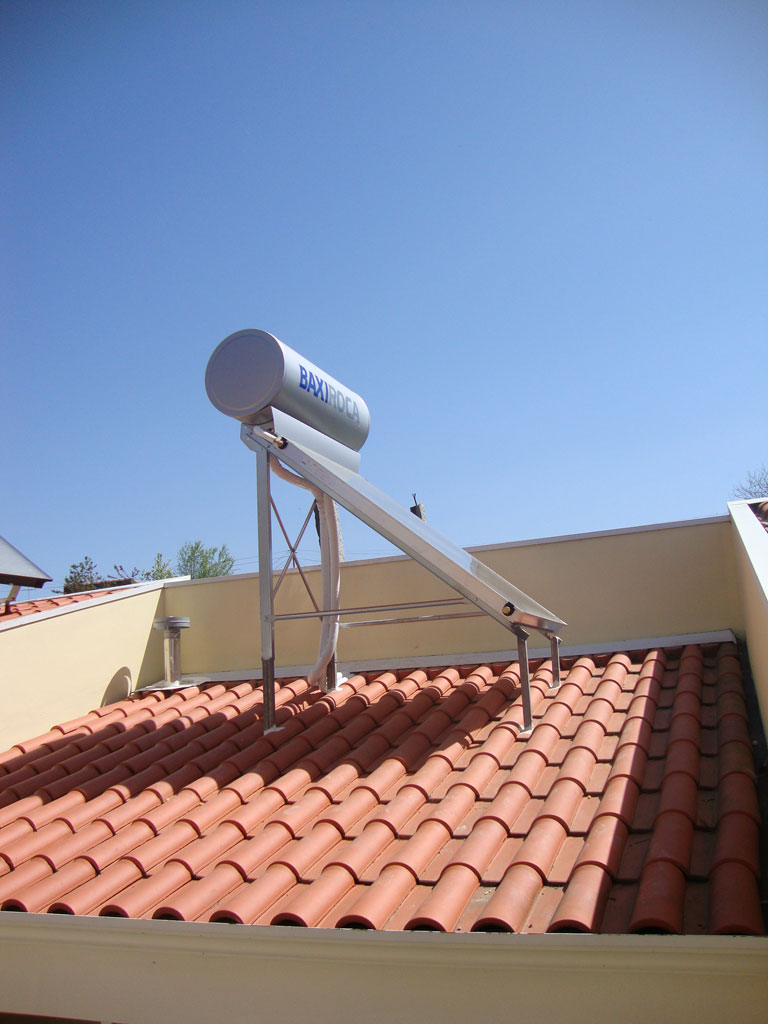

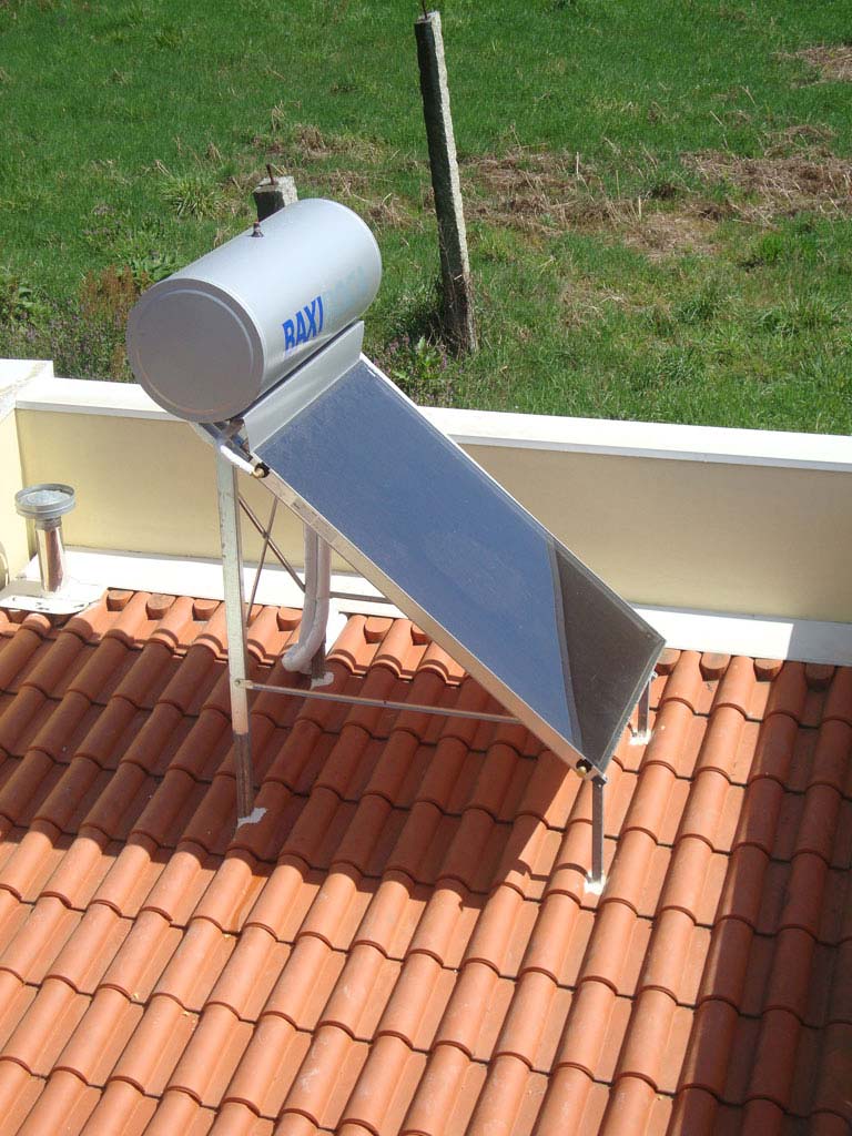

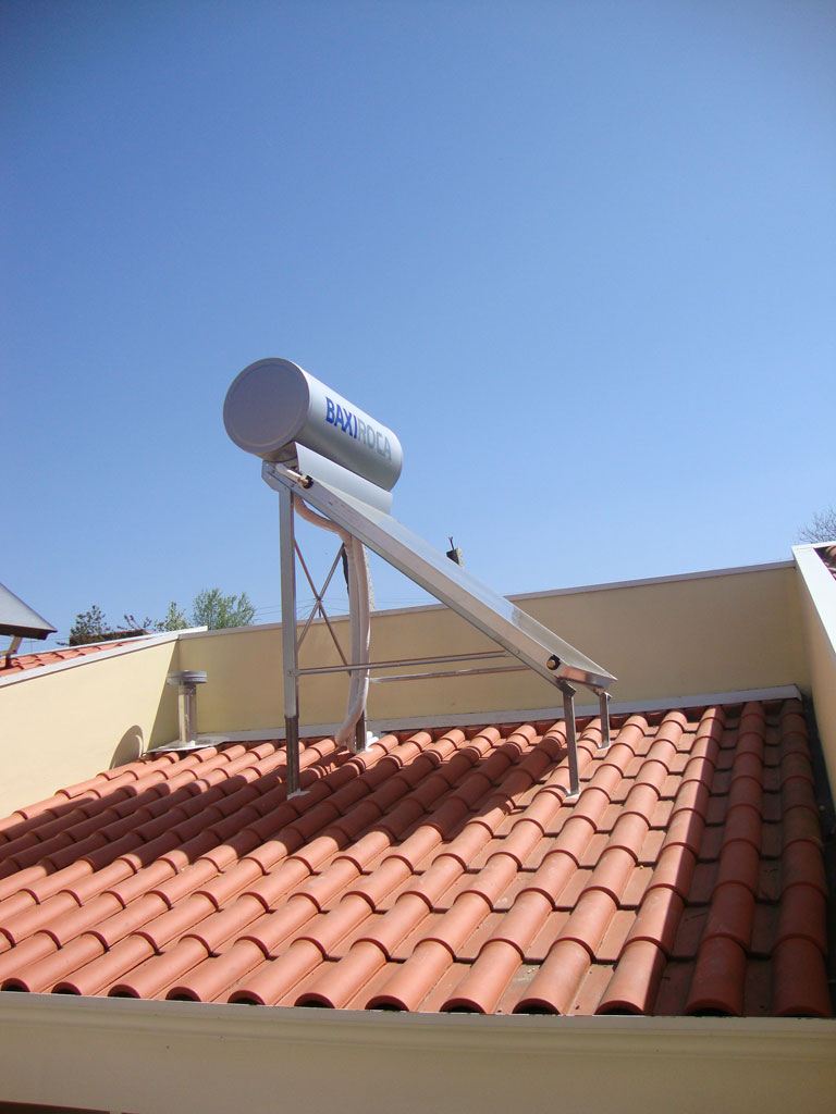

vais ter sombra de manhã no térmico. nada de mais. só espero é que a água escorra bem pela telha onde colocaram os suportes dele. não me parece estar muito bem. de resto, não sei se é uma zona ventosa, mas se o vento norte não pegar nos painéis fv, acho que está óptimo. .
ps: também, se for preciso, tens espaço atrás dos painéis para fazer um "tapa-vento".
- Mensagens: 25
obrigado pelo feedback,
por acaso actualmente não bate sombra de manhã no painel solar, pois já tive a verificar, bate sim mais ao final da tarde (a partir das 18h30), mas isso devido à moradia. o solar térmico teve que ficar no telhado da lavandaria pois é onde está localizada a caldeira a gás.
em relação ao vento, não é uma zona muito ventosa, mas de qualquer forma a estrutura já possui umas cruzetas próprias para essas situações.
sim, mas eu estava a pensar nos meses de inverno... é que vais ter o sol mais baixo e as sombras parecem-me muito prováveis...carpin Escreveu:obrigado pelo feedback,
boa sorte.
