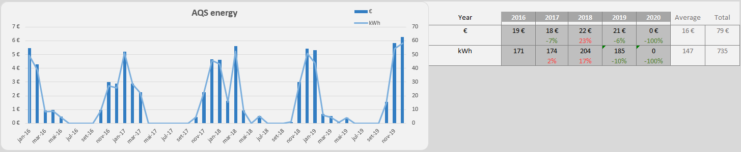

Com um AQS, no meu caso termocifão de 300L, para ter água quente durante todo o ano para 5 pessoas, gasto em média 20€.
