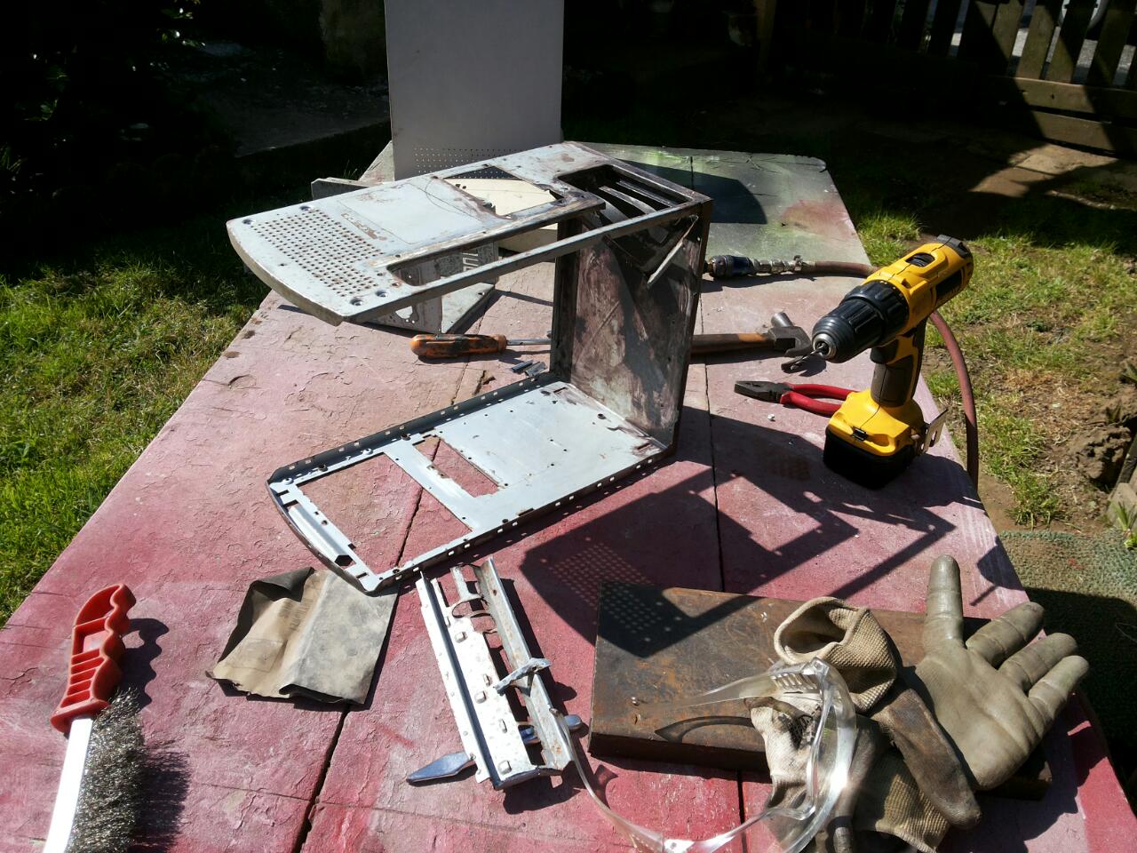

Achei um gabinete "apesar de andar à chuva há anos" com bastante potencial a nível design.
Pelo menos não vou ter que fazer um de raiz mas claro que vai sofrer muitas modificações.
