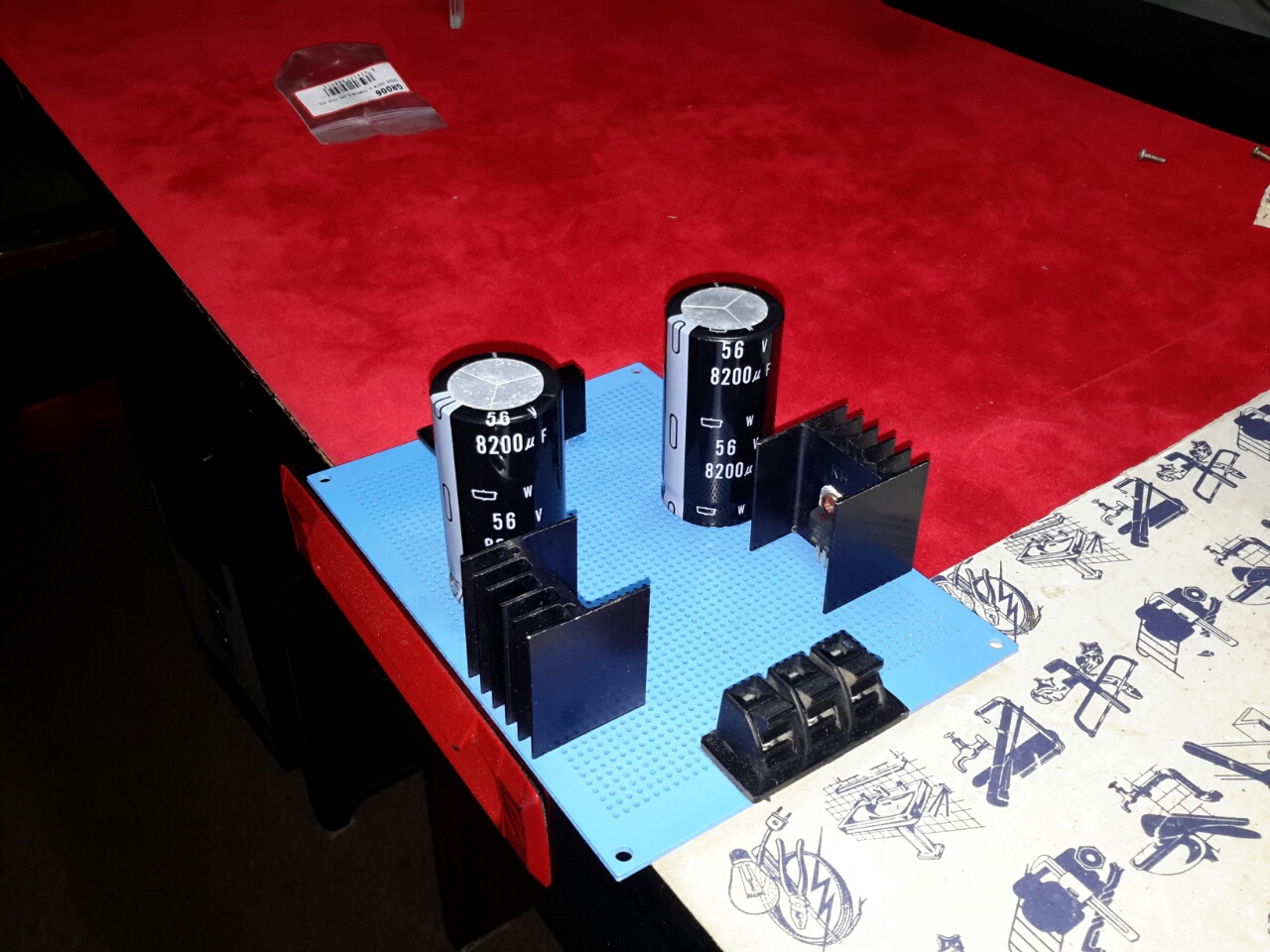

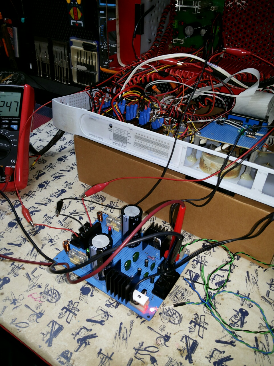

Montagem da fonte simétrica até que correu bem, ainda não deu para fazer muitos testes.
Mais um passo dado, mas ainda falta muito...

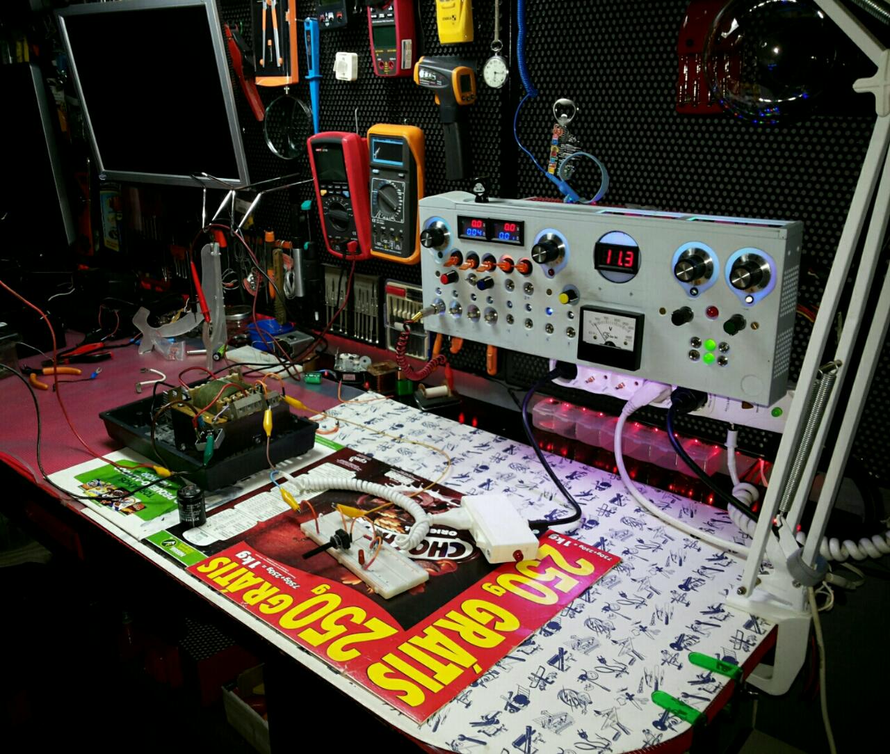

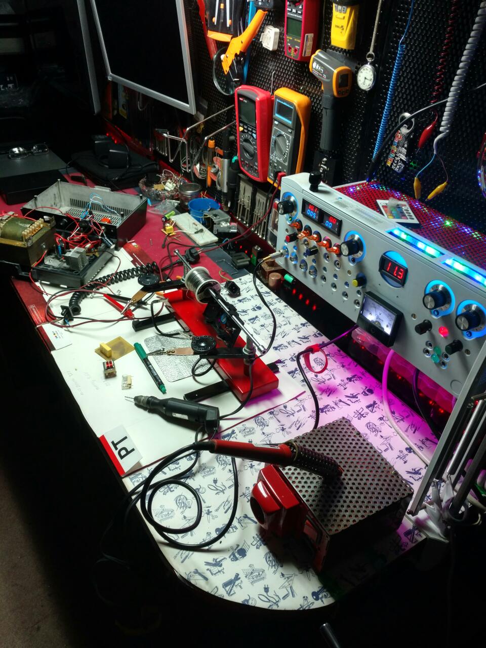

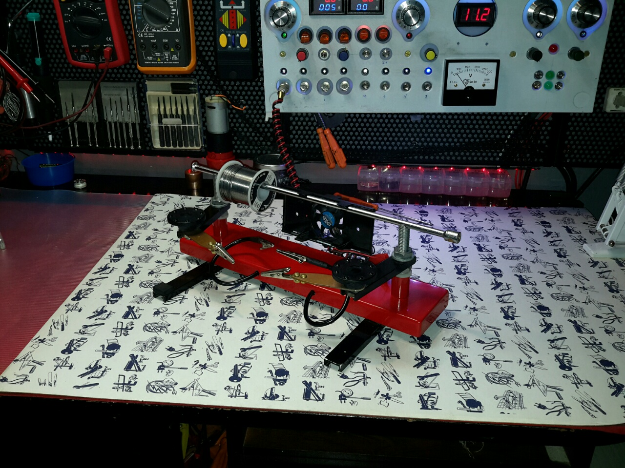

Fiz umas melhorias na minha base de ferro de soldar, estamos sempre a tentar melhorar...
Agora tem mais duas garras articuladas de um cabo especial, muito flexível e extremamente resistente.
Depois desses anos todos fartei-me de respirar estanho, que é prejudicial à saúde...
Foi adicionado um cooller para puxar os fumos, também levou um suporte para os fios de solda (mais prático). Sem dúvida que ficou mais funcional.
Acima as fotos do antes e depois.

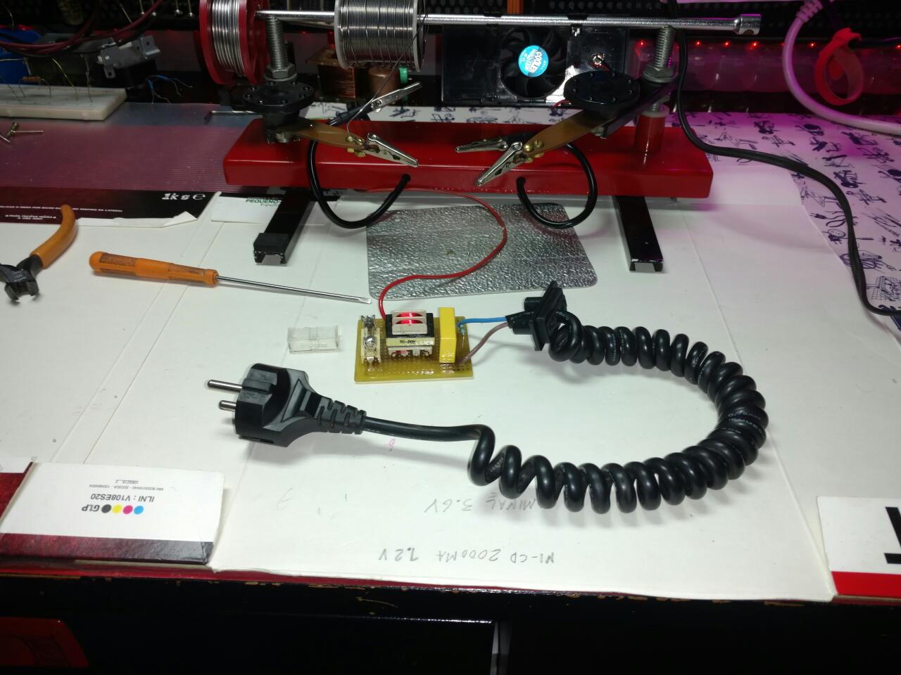

Viva!
Ainda não tive tempo de fazer os gráficos para a pintura da fonte de alimentação... Está a se portar muito bem, já não passo sem aquela fonte...
E apesar de questionável de início, se seria mesmo necessário a fonte AC variável, na verdade está sendo bastante utilizada, podendo ser ligadas cargas até aos (3kv).
Mas o que me traz por cá é a construção, de urgência, de uma fonte variável que me entregue pelo menos (15amp) para testar um equipamento. Como vivo numa pequena ilha, não é coisa que se compre no virar da esquina, por isso temos que nos desenrascar...
Aproveitei uma velha caixa de um estabilizador, um trafo de (16amp) que tenho cá por casa, com alguns ajustes dá perfeitamente.
A construção foi bastante fácil e apesar de não ser muito recomendável (os transformadores não se dão bem com variações na sinoide...) o controlo do driver foi no lado AC.
Caso contrário ia perder mais tempo na construção do drive no lado DC, que teria de ser bem rubusto para drenar esta corrente toda...
Possivelmente mais à frente montarei no lado DC uma etapa de potência com controlo PWM, mas agora isso deve dar para desenrascar. Mais um desenrasca será o fusível, como não tenho
com os amp que pretendo, calibrei um fio com mais ou menos aquela potência...

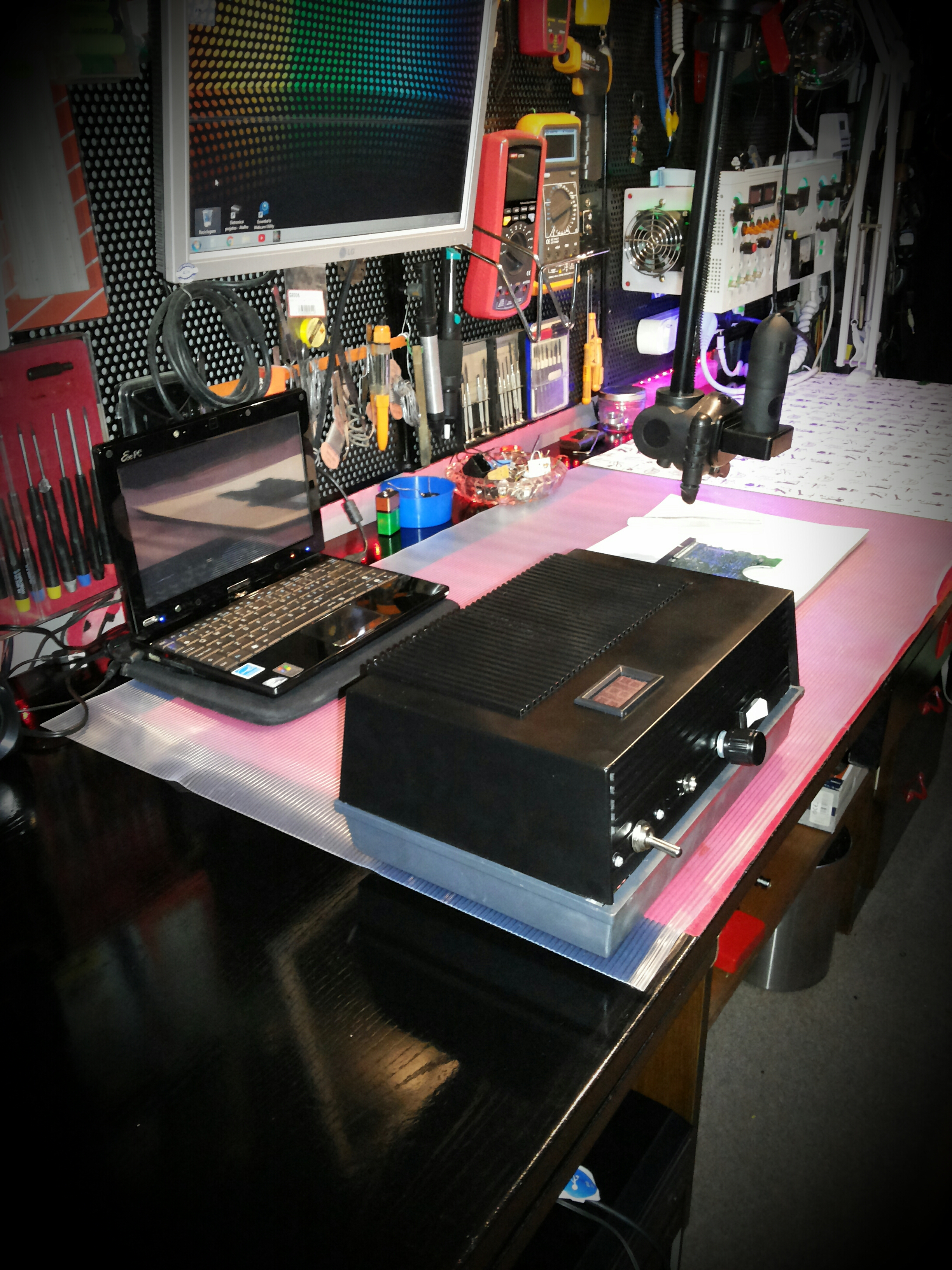

Fonte pronta, praticamente em dois dias.
Estou muito surpreendido (pela positiva) com o comportamento da mesma, tenho um vídeo dos primeiros testes que o podem comprovar (nem acredito..).
Nem sei se depois vou mudar o modo de controlo.
https://cld.pt/dl/download/c57ec450-49d ... 104226.mp4
Não tinha pensado nisso, mas temos aqui um óptimo carregador de baterias.
Os testes foram feitos num circuito controlado para prever algum problema, com uma carga indutiva mais fraca e não poderia ficar mais satisfeito...
