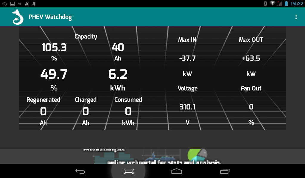

Mensagem por jrochate » sábado dez 07, 2019 11:59 pm
jrochate Escreveu:
quinta jan 24, 2019 3:17 pm
Agora a parte menos boa: tenho 25,7 Ah de carga útil. Enfim...
Próxima atualização será em menos de ano, sobretudo por causa desta última linha.
Eu disse que voltava cá em menos de um ano. E pouco mais de 11 meses depois, aqui estou eu...
Espero que a imagem em anexo seja elucidativa:
JA TENHO BATERIA NOVA!! 40Ah
A diferença é abismal, obviamente.
Nunca o carro esteve tão bom, nem quanto o comprei novo. Não sei se há alguma diferença nas baterias para este pack, mas está melhor que originalmente, no que toca a distancia percorrida.
