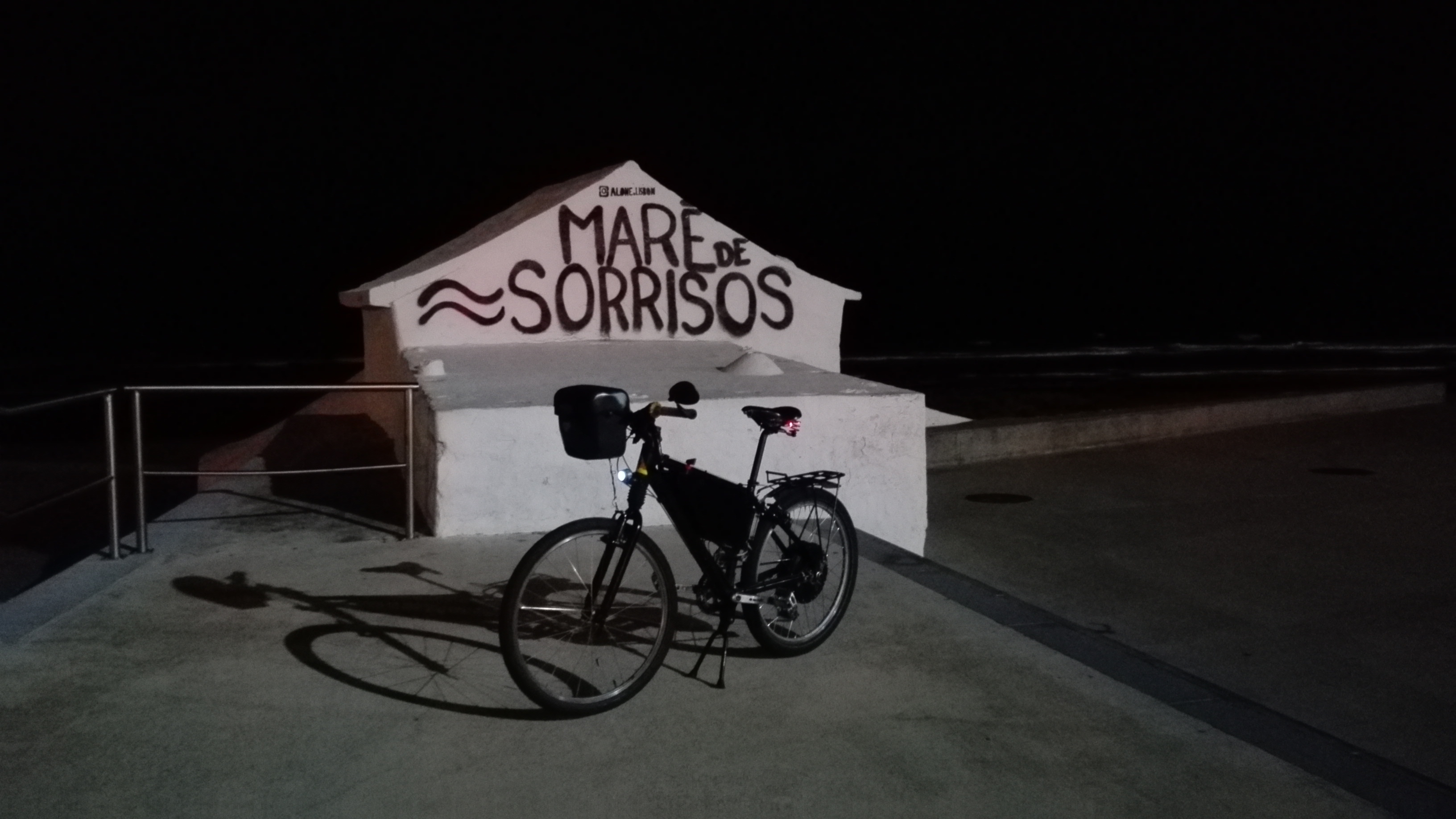

Hoje foi dia de ir até à praia.

Muito bem...
Rola e bem... parabens e cuidado com o frio...
