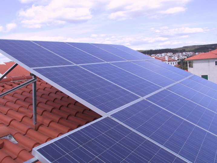

os painéis são da marca yingli, são policristalinos (tinha preferido monocristalinos, mas foi o que se pôde arranjar ) com 175watt de potência.

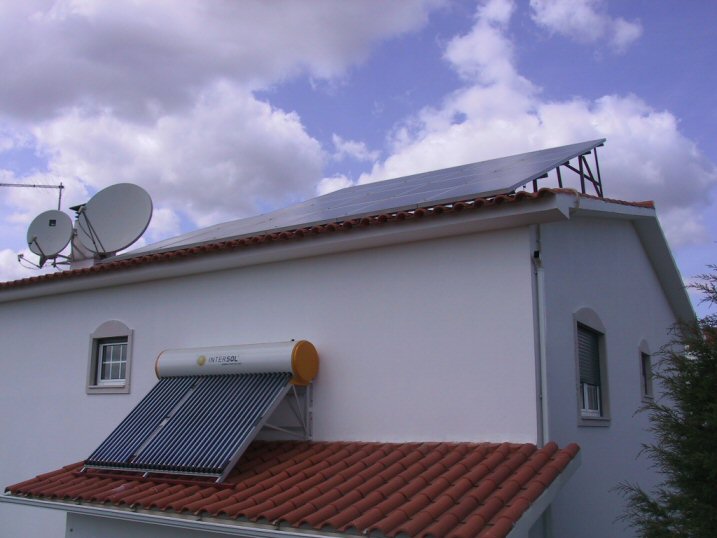

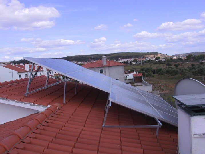

como se pode ver nas fotos, os painéis não ficaram assentes no telhado. se tivesse sido essa a opção, iriam perder cerca de 5% de rendimento. esteticamente pode não ter sido a melhor opção, mas foi decisão minha. é uma questão de hábito. parece-me que as "parabólicas" ainda são mais inestéticas, mas como são vulgares já ninguém se queixa

as fotos estão fixes obrigado... a malta agradece....
esses valores de produção estão muito bons!!! sem dúvida que estão muito acima do esperado !!
realmente as parabólicas são muito mais inestéticas, isso também me acontece aqui em casa! sem dúvida nenhuma!!!
aproveito para fazer mais umas perguntas (estou a abusar.... ):
1 - esse termossifão com tubos de vácuo funciona bem ?? qual a autonomia (+/-)
2 - já pensaste num seguro para os painéis (ou o pastor alemão é suficiente )??
3 - passaram os tubos por detrás da caleira e depois abrir buracos no jardim para chegar ao muro?
4 - as células desses módulos são muito parecidas às células dos meus!!! isso são q-cells ??

valter silva, quanto às tuas perguntas vou tentar responder às que souber:
1-o termossifão funciona muito melhor do que estava à espera, pelo menos em termos de eficiência. tive que o instalar para poder candidatar-me à microgeração, mas tenho que confessar que se desconfiasse que era tão fácil e barato aquecer água, já o tinha feito há mais tempo. durante o inverno apenas liguei a resistência meia dúzia de vezes. desde que haja algum sol, mesmo que a temperatura exterior ande pelos 3 ou 4 graus (no inverno), se não consumir água durante dois dias, a água começa a ferver dentro do depósito. esse é o grande problema: conseguir consumir a água antes que ela ferva. a partir do início de março e aí até outubro não prevejo voltar a ligar a resistência.
este sistema funciona sem pressão pelo que não é necessário vaso de expansão. quando tem que ferver, ferve... pelo menos mata os micróbios.
tem, no entanto outro problema devido a esse facto: tive que instalar uma bomba que permitisse que a água quente entrasse em casa com a pressão desejada.
o depósito tem 230 litros. todo o material (depósito, tubos, suporte) ficou-me por 1070 €. contando com o material (20 metros de tubo de cobre, válvula misturadora, várias válvulas de não retorno, bomba, etc): mais uns 600€. o trabalho foi todo meu por isso não vou considerá-lo: cerca de 1700€ no total.
2-estou a pensar fazer um seguro mas ainda não calhou. de qualquer maneira passou aqui um tornado há cerca de dois anos que levou as telhas quase todas, as parabólicas, algumas chaminés aqui à volta (por acaso a minha não foi). até houve contentores do lixo a entrar pelas janelas... por isso como estas coisas são uma vez em cada lado e aqui já temos a nossa conta...
3-os tubos passaram por trás da caleira, entram pelo chão até chegar ao nível da garagem e depois passam para dentro para o inversor ( o inversor está na garagem para ficar mais protegido). depois voltam a sair e vão enterrados cerca de 25 metros até ao muro da vivenda onde estão os contadores.
4-o pouco que percebo de células não me permite responder a essa pergunta. sei apenas que são policristalinas.
