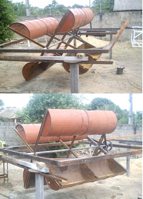

há tempos eu pesquiso sobre as turbinas de eixo vertical, mesmo na contra-mão daquilo que se desenvolve comercialmente. pelo menos comercialmente, o que está mais aprovado é o modelo dinamarquês de eixo horizontal de 3 pás. mas as turbinas de eixo vertical, mesmo que todos digam que têm baixo rendimento, me atraem pela possibilidade de uso de materiais alternativos, de baixo custo e facilidades de construção.
este é o meu mais novo projeto. já está quase pronto e tem poucas horas de trabalho e custo baixíssimo em relação ao que pretendo gerar com ele. o gerador será, é claro, um alternador automotivo modificado, com regulador de tensão do tipo que já publiquei aqui.
observem que a torre é composta por apenas duas peças de madeira de 6,5m, sendo 1m enterrado no chão, ficando uma altura de 5,5m na parte de cima. serão usados dois cabos de aço para fazer o reforço da torre.
na próxima semana ele já deve estar funcionando.

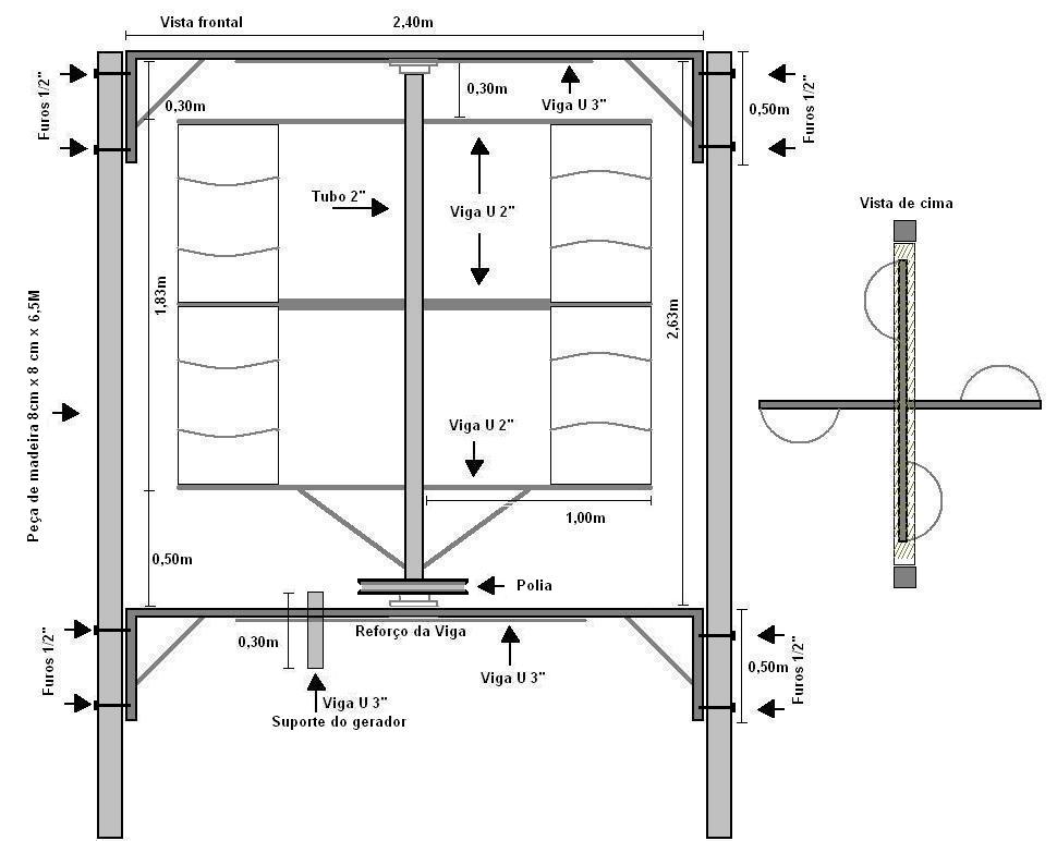

vejam o projeto em mais detalhes:

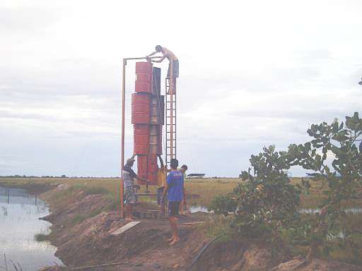

a turbina que você viu foi do tipo savonius, como na foto abaixo ? se foi, lamento lhe informar que o rendimento dela é sofrível. nesta aí eu usei 4 tambores de 200l de ferro, em 4 níveis. a ideia de introduzir um defasamento entre cada nível foi minha, para facilitar a partida.
infelizmente esse raciocínio de que o ar passa por uma área comum às duas metades do tambor e com isso vai produzir algum ganho de rendimento, é a maior furada. esta área só serve de percurso para o vento passar sem gerar trabalho. o resultado é uma turbina de média velocidade mais de baixíssimo torque, qualquer mínimo peso faz ela parar.

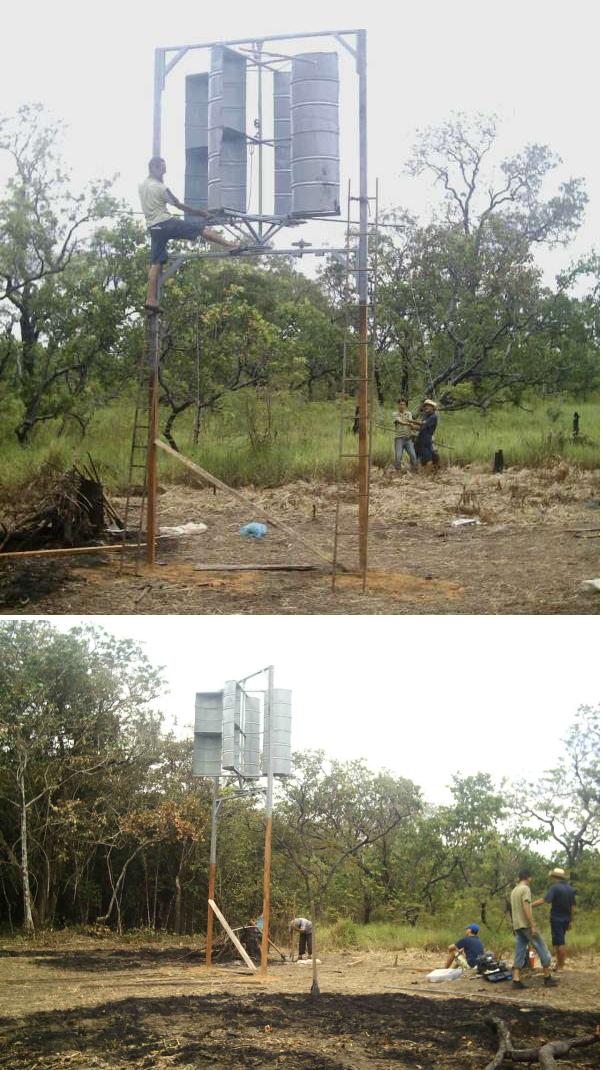

finalmente, depois de alguns imprevistos ela foi montada no local onde vai funcionar. mas infelizmente o dia esteve nublado e o vento não apareceu, mas ficou pronta para funcionar. fiz esta turbina para um amigo e só hoje fiquei conhecendo o local de instalação. não parece muito favorável para uma turbina eólica devido a ter muita mata nativa próxima, o que causa turbulência no vento. o local fica a 50km da cidade e só voltarei lá daqui a alguns dias para saber como ela se comportou.
vejam como ela ficou:

não foi fácil essa montagem, pois o rotor ficou com um peso aproximado de 120 kg e teve que ser levantado a 6m de altura apenas na força bruta. eu e mais 4 ajudantes gastamos 4 horas para deixá-la montada. esse lá em cima sou eu.
além do que está descrito no desenho desta turbina usei uma ampliação de rotação de 1:15, pois já é esperado que ela tenha baixa rotação. usei quatro polias e duas correias para fazer a ampliação. depois eu mostro com fotos o esquema.

josenir grande trabalho, mas que vento ela vai apanhar no meio das árvores, parace-me que o local não é o melhor.

hoje voltei ao local onde a turbina foi instalada. agora tinha bastante vento, mas devido àquelas árvores não chegava vento suficiente para a turbina funcionar bem. a 100m de distância, em local mais aberto, a velocidade do vento se manteve sempre acima de 3 m/s e chegou até a 8 m/s. mas no local onde ela estava nunca passava de 2 m/s. então já tratamos de marcar um dia para fazermos a remoção dela para o local mais aberto.
depois que tiver sido mudada eu informo como ficou.
