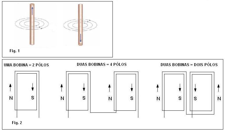

um simples condutor reto submetido a uma corrente elétrica pode gerar campo magnético, nem é necessário que se faça um círculo completo, ou seja, uma espira. a circulação de corrente no condutor reto cria um campo magnético perpendicular ao condutor e o sentido das linhas de força deste campo depende do sentido de circulação da corrente, como na figura 1
o bobinamento de um gerador é formado por várias bobinas com várias espiras de fio esmaltado. as bobinas de um gerador são enroladas todas no mesmo sentido. uma bobina é formada por no mínimo uma espira e forma dois pólos magnéticos, como se fosse um ímã, devido ao sentido de circulação de corrente que é oposto nas suas duas metades. duas bobinas podem ser juntadas em um circuito elétrico para formarem dois ou quatro pólos, conforme o modo de ligá-las uma na outra.
para que duas bobinas sejam ligadas formando quatro pólos deve-se ligar o final da primeira ao início da segunda. para que duas bobinas sejam ligadas formando dois pólos liga-se o final da primeira com o final da segunda. observe a figura 2 e veja as setas indicando o sentido de enrolamento das bobinas.

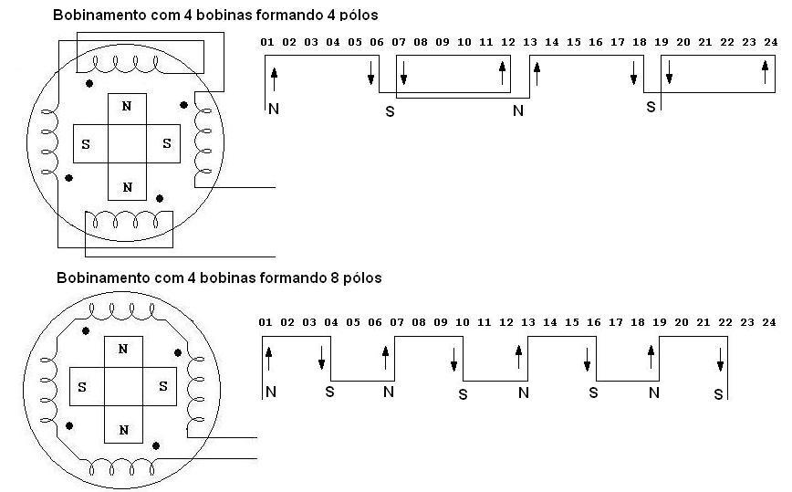

várias bobinas podem ser ligadas em série formando uma fase do gerador, mas é possível também bobinar um gerador com apenas uma bobina por fase, neste caso o gerador seria de 2 pólos, devido a ter apenas uma bobina por fase.
o estator é a armadura de metal que possui canais para abrigar o bobinamento.
um gerador com quatro bobinas por fase pode ter quatro ou oito pólos, conforme o modo de ligação das bobinas.
considerando um estator de 24 canais, observe abaixo duas opções de bobinamento com quatro bobinas:

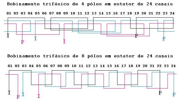

seguem abaixo dois modelos de bobinamento trifásico para estator de 24 canais, com 4 e 8 pólos. a letra i indica o início do bobinamento de cada fase e f indica o final. cada cor representa uma fase e os números indicam cada um dos 24 canais do estator.

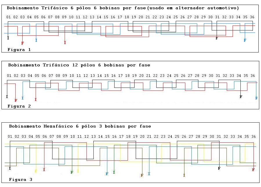

observe na figura 1 o bobinamento mais comum usado em alternadores automotivos. para torná-lo mais adequado ao uso em eólica podemos alterar o bobinamento para 12 pólos. desta forma estaremos melhorando o seu desempenho em rotações mais baixas. não esqueça que um gerador de 6 pólos gera com 1200 rpm e um de 12 pólos gera com apenas 600 rpm, logo já seria uma alteração fácil de ser feita e considerável a nível de desempenho. para melhorar um pouco mais pode-se aumentar o numero de espiras por bobina, para pelo menos o dobro. é claro que tem-se que diminuir a bitola do fio para que o novo bobinamento se encaixe no espaço físico do estator, mas pode-se usar um pouco mais de espaço, pois a bobina original quase sempre não usa todo o espaço do estator. o bobinamento para 12 pólos está na figura 2 e parece até mais simples de ser feito. na verdade o que muda é a forma de ligar as 6 bobinas de cada fase entre si.
uma outra opção seria fazer um bobinamento hexafásico. no caso do alternador automotivo a coisa complica um pouco mais devido ao fato de o alternador ter embutido apenas 6 diodos retificadores e o bobinamento hexafásico vai exigir 12, logo terá que providenciar um local adequado para fixar mais 6 diodos, talvez na placa do regulador de tensão.
o bobinamento hexafásico está na figura 3.
não esqueça que não se pode alterar o número de pólos do bobinamento do estator de um gerador para qualquer número, sem alterar o numero de pólos do induzido. o alternador automotivo, devido à sua forma construtiva pode ter o estator bobinado com o dobro do número de pólos do induzido, qualquer outro número não vai funcionar. os geradores de indução, com rotor em gaiola de esquilo também aceitam o dobro, mas os geradores síncronos de rotor bobinado só podem ter o estator alterado se o induzido também for alterado para a nova quantidade de pólos. os geradores com ímãs permanentes são um pouco mais flexíveis, mas também só aceitam quantidade de pólos diferentes desde que sejam pares e múltiplos inteiros do número de ímãs, ou então se usar apenas uma bobina por fase, mas mesmo assim deve ter número de ímãs sempre par e com polaridades alternadas: s-n-s-n-s-n-s-n...

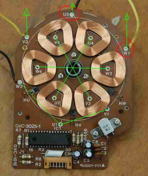

pois bem estou tentando construir um aerogerador com motor de video gravadora
um dos motores que consegui tem 6 bobinas, acredito ser um trifasico, mais nao consegui acesso a parte de traz para saber como sao esto ligadas as bobinas
tem uma placa de metal presa a placa dos componentes, as melhores correntes que consegui medir com o multimetro em corrente alternada foram nos polos u3 e w1
deu cerca de 3volts ou um pouco mais rodando com a mao.
minha pergunta é a seguinte se tem como fazer alguma combinaçao entre as bombinas para aumentar e eficiencia desse motor ? teoricamente ficou claro como ligar mais quando eu pego o motor em si fica um pouco abstrato por nao se conhecedor de motores, pretendo usar ele em uma porta usb para gerar 5v vou precisar de um retificador de corrente ?
obrigado pela atençao
romulo

na verdade não seria "aumentar a eficiência" do motor, e sim fazê-lo gerar uma tensão maior possível, para facilitar o seu uso, e conseguir tirar dele o máximo possível de energia. a primeira opção seria ligar em estrela, que daria maior tensão. em primeiro lugar corte todas as trilhas do circuito impresso que estejam ligadas aos fios das bobinas. em seguida faça as ligações marcadas em verde. as saídas estão marcadas com as setas. observe que no centro existem três ligações independentes, w4 com w2, v4 com v2 e u4 com u2, não pense que estão todas ligadas entre sí.
neste caso você terá três fases de corrente alternada e a melhor forma de usar vai ser ligando a uma ponte retificadora de 6 diodos e um capacitor eletrolítico para transformar em corrente contínua. essa ligação você pode ver nas páginas anteriores deste tópico.
procure um tópico que existe sobre o uso do drive de disquete como gerador, que possui informações bastante úteis para este seu projeto.
