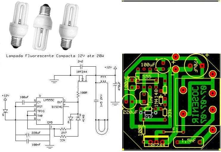

como as turbinas eolicas de pequeno porte abaixo de 500w em geral geram energia em 12v seria interessante se adaptasse alguns eletrodomesticos para funcionar direto em 12v. o uso de um inversor de 12v para 110v ou 220v causa uma perda consideravel de energia. existem inversores com perda de ate 50%. logo para acender uma lâmpada de 20w pode-se gastar algo proximo do dobro, dependendo do inversor.
pessoalmente gosto muito das lampadas fluorescentes compactas. estas lâmpada já existem no mercado com tensao de trabalho de 12v, mas ainda não são muito faceis de encontrar. por isso, e também como hobby, seria interesante adaptar uma lâmpada de 110/220v para 12v.
segue abaixo um circuito para esta finalidade, espero que seja útil. tenho aqui algumas funcionando há mais de ano e funcionam muito bem. o circuito funciona com lâmpadas até 20w e pode ser usado em fluorescentes comuns.

a questão não é tão fácil assim, falta os dados do transformador visto que, ao que parece o circuito de potência é ressonante.
outra nota, este circuito não é mais do que um inversor de pequena potência que tem afinal os mesmos defeitos dos inversores maiores, ou estarei enganado.?

seria uma boa ideia se pudessemos alimentar a lampada com 12v directamente... mas quem sabe não saiem daí outras ideias...
o transformador se calhar é 220v->12v ou aproximado (repara no condensador de 2kv)... sim, o circuito tem "cara" de inversor. há conversores e conversores, um bom conversor consegue ir acima de 90% de eficiência, talvez este tenha uma eficiência bem acima de 50%.
ou então: normalmente os conversores são mais eficientes para uma certa carga; neste caso a carga é constante (a lampada), pelo que é possível fazer um conversor com uma eificiência bastante melhor só para esta carga do que um conversor "de uso geral" 12v->220v, que terá que trabalhar com um intervalo de cargas bastante mais alargado.

red baron Escreveu:a questão não é tão fácil assim, falta os dados do transformador visto que, ao que parece o circuito de potência é ressonante.
em tempo: o transformador é de ferrite e a freqüência de trabalha em torno de 38khz, isso por sí já dá sinal de que o inversor é de boa eficiência. as medidas não precisam ser exatas, usei vários de tamanhos diferentes, optei pelo menor que encontrei com medidas 16x16x18mm, devido ao espaço reduzido dentro da lâmpada. pode ser usado da sucata, os mais comuns são os de fontes de pc.
uma dica: para desmontar o transformador para refazer o bobinamento, ponha em uma panela com água o suficiente apenas para cobrí-lo e leve para conzinhar por 4 minutos. com ele ainda quente, use dois alicates para separar as duas pecas do núcleo.
são feitos dois enrolamentos: o primário com 10 espiras de fio 25awg e o secundário com 200 a 300 espiras de fio 32 awg. enrole primeiro o primário e por cima o secundário.

obrigado josenir pela complemento da informação prestada, sem ela o esquema para pouco serviria.
não descredibilizando esta hipótese de utilizar este esquema, digo que existem inversores de 12v para 220v para potências de 100w, 150w 400w e mais que funcionam a frequências superiores a 100khz e com rendimentos superiores a 95% mesmo com cargas de somente 5 ou 10w, por isso pode ser uma slução boa tambem para quem não tenha muito jeito para fazer placas e montar circuitos, alem diso tem a vantagem de não precisar desmontar lampadas que já prontas para 220v.
de qualquer modo concordo que este esquema seja o mais poupadinho visto que só existe uma etapa inversora entre os 12v e a lampada enquanto que utilizando um inversor de 12v dc para 220v ac existem duas etapas com perdas que são o inversor e depois o balastro electrónico na própria lampada.
este circuito deve ter ainda outra vantagem que ainda não foi referida que é o de pôr a funcionar lampadas avariadas fluorescentes quer sejam compactas ou não, as compactas ou fundem os filamentos de aquecimento inicial ou o que acontece com frequência o circuito electrónico avaria-se.

infelizmente vai ser muito difícil encontrar um transformador deste pronto, mesmo se você comprar o balastro de 12v, pois em geral as lâmpadas comerciais procuram usar cricuitos auto-oscilantes com 2 transistores ao invés de usar um ci pwm, como eu fiz. logo o transformador é diferente e não vai servir.
o que você precisa é de um transformador de ferrite com um enrolamento de 10 espiras de fio 25 awg e outro enrolamento de 200 a 300 espiras de fio 32 awg, e isso foi projetado exclusivamente para este circuito. a melhor solução que eu já pensei foi desmontar um e fazer o enrolamento, que é simples e rápido. se faz em no máximo 15 minutos.
mas para não dizer que não tem opção, experimente um carregador de celular, pois a maioria deles possui um transformador de ferrite com características muito parecidas. provavelmente a lâmpada vai acender um pouco fraca. mas alterando o valor dos dois resistores que estão ligados aos dois diodos 1n4148 resolva o problema, pois eles regulam a frequência e a potência. altere um de cada vez e veja o resultado, com valores próximos ao deles.

sugestão comprar uma lampada compacta de 30w retirar o circuito e aplica-lo na lampada comum. o rendimento é menor pois o circuito é de 30 e a lampada de 36 mas deve funcionar...

eu tenho montado muitas lâmpadas com este meu circuito e não tenho gasto mais de r$ 4,00 comprando todos os componentes novos, usando apenas o transformador de ferrite de sucata.

carioca Escreveu:boa noite tenho uma dúvida qual é o circuito proimário no esquema , será que para usar este circuito temnho que suprimir o origial que vem na lampada ou lodo directamente no casquilho?
quando falamos em primário estamos nos referindo ao enrolamento primário do transformador de ferrite, que é o enrolamento que está ligado entre o terminal positivo da alimentação e o dreno do transistor mosfet, e que possui menos espiras de fio. o outro enrolamento é o secundário.
este circuito foi desenvolvido para substituir totalmente o circuito original que vem dentro de uma lâmpada fluorescente compacta. serão aproveitados o bulbo e carcaça. mas ele pode ser usado também para acender lâmpadas fluorescentes comuns até 20w.

dá pra acrescentar facilmente um circuito para facer o pré-aquecimento dos filamentos, como nas lâmpadas comerciais?
é que acende-las assim sem pré aquecer os filamentos reduz drasticamente a vida dos tubos!
