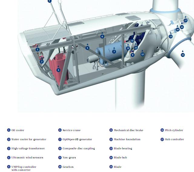

criei este tópico para que vejam a diferença entre uma eólica tradicional e aqueles monstros que se vêm um pouco por aí, notem que estes geradores são muito eficientes e aproveitam na totalidade a energia do vento assim que o vento tenha a velocidade mínima.

como os gráficos indicam uma velocidade variável no gerador e uma saída constante, obviamente o alternador não está em paralelo com a rede receptora e haverá um conversor intercalado entre ambas a funcionar com sistema automático de regulação. o gráfico de saída indicará uma produção no limite ideal do inversor, apesar das variações mecânicas da máquina.
este inversor está indicado na figura do equipamento da máquina. ítem 5.

nem mais, o alternador é variável, este em conjunto com o inversor fazem com que a saída seja sempre igual, com a ajuda da caixa de velocidades e o ângulo das pás o gerador tem sempre a melhor rotação e torque para responder a essa variação.
um alternador variável pode produzir a mesma energia a 100 rpm e a 1000 rpm, claro que o torque requerido a 100 é +- 10 vezes mais. tenho aqui 1 desses de 7kw e já fiz alguns testes com uma electrónica que estou a desenvolver e confirma-se.

este aerogertador parece ser de velocidade “fixa” tem gear box (10) é de ligação directa á rede e consome elevada potência reactiva. o gerador síncrono, de velocidade variável, não tem caixa de velocidades e necessita de um conversor de frequências.
continua-se a concluir que á desperdiço de energia devido aos condicionalismos técnicos da geração directa de electricidade, neste caso os aerogeradores de velocidade de rotação fixa, talvez os mais usados??

fernando pereira Escreveu:este aerogertador parece ser de velocidade “fixa” tem gear box (10) é de ligação directa á rede e consome elevada potência reactiva. o gerador síncrono, de velocidade variável, não tem caixa de velocidades e necessita de um conversor de frequências.
diz no pdf que o gerador é variável e tem o inversor que faz a sincronização da tensão e frequência.
