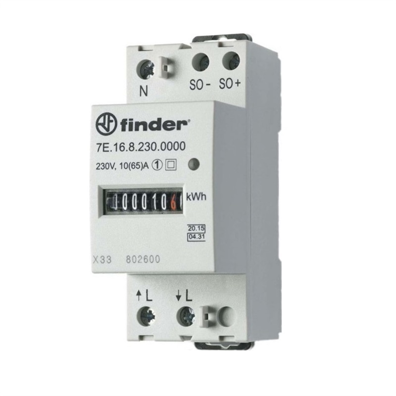

De seguida espero comprar um contador de energia semelhante a este analógico que coloco, ou um digital do chinês, dessa forma fico com melhor ideia da quantidade de energia economizada. Admito desde já que vou tentar ir ao mais barato. Neste caso considero que investimento em produtos caros condicionam o proveito do projeto. :?

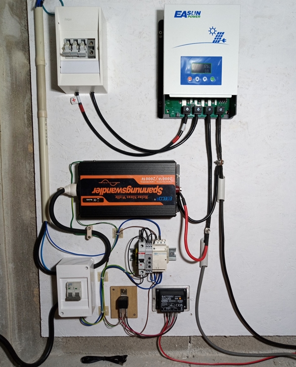

Este é o local onde os componentes serão instalados. No canto superior esquerdo podem ver-se os fusíveis, um por cada painel (os painéis serão ligados em paralelo). À direita o xante para ligar os negativos e dali sairão os cabos positivo e negativo para o controlador de carga. À esquerda em baixo o corte geral, aquele era um interruptor trifásico, que cortava as 3 fases e o neutro. Como precisava de um interruptor de corte monofásico, dividi o trifásico em dois :D .
A partir deste a energia segue para o contador e para o "diferencial", que fica mais abaixo, (para estar acessível), e retorna para cima para seguir em direção à habitação. Do diferencial saí um "ramal" para duas tomadas e uma lâmpada de led que coloquei na zona da bancada aqui na garagem, à esquerda do diferencial 80 cm.

Como podem ver, os componentes aqui existentes já vêm detrás. Estou a procurar evitar fazer gastos supérfluos e sem necessidade, aproveitar e reciclar tudo o que puder...

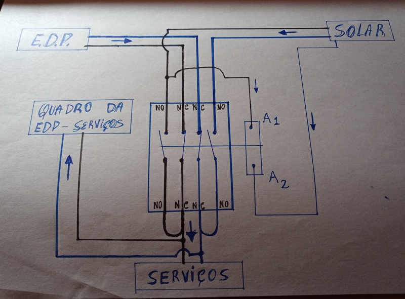

Esquema com a comutação de energia da rede para a solar e vice-versa

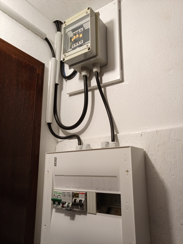

Entrada da energia solar na habitação. Na caixa superior encontra-se o contactor apresentado no esquema anterior.

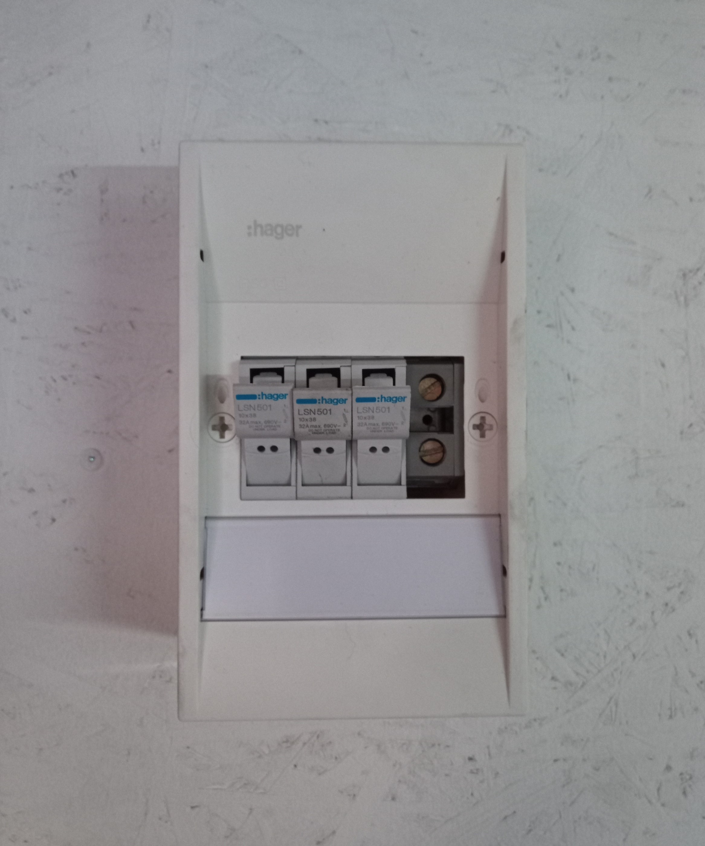

Quadro pronto. No canto superior esquerdo a entrada dos painéis solares protegida por fusíveis individuais, um por cada painel. À direita o controlador de carga, de 100A. Inversor de 1000W. No fundo à esquerda o corte geral de energia, e o resto é a comutação automática da rede para a solar que eu projetei, com a ajuda de pesquisas virtuais. Acrescentar que o sistema só muda para a solar quando a bateria apresentar carga acima de valores configurados por mim, e o consumo apenas tem início 35 segundos depois do inversor ligar…, tempo necessário para estabilizar.
