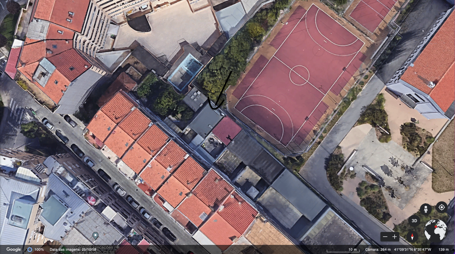

Consegues pôr uma foto do telhado em questão (por exemplo um print do Google Maps, orientado a norte), local de instalação nesse telhado e altura das sombras próximas?

Aqui está a imagem do telhado onde queria colocar os mesmos.
Obrigado pela vossa ajuda.

Se é esse telhado entalado no meio dos prédios, a primeira tentação é dizer "esquece".
Se vai haver gente em casa para aproveitar a energia produzida às horas de produção e se os consumos ao longo dessas horas forem importantes, poderá justificar-se ter o trabalho dos passos seguintes. Caso contrário, provavelmente não considerar o investimento.
A melhor água do telhado parece ser a virada a nordeste, mas, tendo em conta que os prédios vizinhos e a sudoeste dessa água devem ter 2 ou 3 andares, mesmo essa água deve ter sombra durante uma parte grande do dia, em longos períodos do ano. Se assim for, ou seja, se a sombra prevalecer em grande parte do ano, o investimento não deve justificar-se.
Mesmo nessa água, verificar se não será necessário uma estrutura com orientação/inclinação diferente da do telhado, para otimizar a produção.
Existe um pequeno logradouro atrás da construção e outro à frente. Essas serias zonas mais favoráveis, mas mesmo assim provavelmente más (com sombra) grande parte do ano.

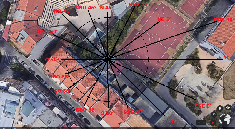

Por curiosidade, fui brincar com o PVGIS5, para ver como funcionam os horizontes carregados pelo utilizador.
O ficheiro dos horizontes deve ter extensão .txt ou .cvs. Usei o .txt, em que se coloca o ângulo que o obstáculo faz com a horizontal, para cada ponto cardeal, começando no Norte e rodando no sentido dos ponteiros do relógio, um ângulo por linha do ficheiro:
45
30
5
10
10
0
5
45
50
55
55
55
50
50
45
45
Podes usar quantas divisões quiseres da rosa dos ventos. Eu usei 16.
Foto com Horizonte em graus.png (788.69 KiB) Visto 14920 vezes
Os ângulos dos obstáculos, fiz a olho. Terias que usar um instrumento para medir esses ângulos, penso que tipo sextante. Um transferidor colocado num suporte horizontal deve dar para desenrascar.

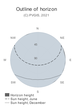

O PVGIS5 produz uma imagem do horizonte, indicando ainda a altura do sol nos solstícios de verão e de inverno.
Nas coordenadas do teu local,
usei
41°09'31.7"N 8°35'49.6"W
41.158806, -8.597103
caso não houvesse construção alguma, ele produz a seguinte imagem
Horizontes PVGIS5 sem prédios peq..png (19.26 KiB) Visto 14914 vezes
Repara que há apenas alguns obstáculos (do relevo natural) a NNO, a SE, e entre SE e NE. São as franjas de cinzento mais escuro, muito marginais, pelo que deduzo que a zona não tenha grande relevo natural próximo.
A linha ponteada corresponde à altura do sol no horizonte no solstício de inverno.
A linha tracejada corresponde à altura do sol no horizonte no solstício de verão.
Entre estas duas linhas, terás a altura do sol ao longo de todo o ano, devendo os equinócios estar mais ou menos a meio entre as duas.
Com o ficheiro de horizontes que eu usei, obtém-se
Horizontes PVGIS5 peq..png (21.63 KiB) Visto 14914 vezes
Assim, no solstício de inverno, o local em questão só apanha um bocadinho de sol durante um período muito curto do dia, pouco após o início da manhã. Corresponde à zona mais clara abaixo da linha ponteada.
Já no solstício de verão, os painéis apanhariam sol pouco depois do início da manhã, até um bocado depois do meio dia, talvez 15 ou 16 horas, sendo este o dia de maior incidência solar no local.
Se os horizontes por mim carregados estiverem próximos da realidade, poderás confirmar que de inverno quase não haverá sol a incidir naquele ponto e que, de verão, o sol incidirá desde manhã até ao meio da tarde, mais coisa menos coisa. Depende de ti carregar um ficheiro com horizontes mais precisos.
