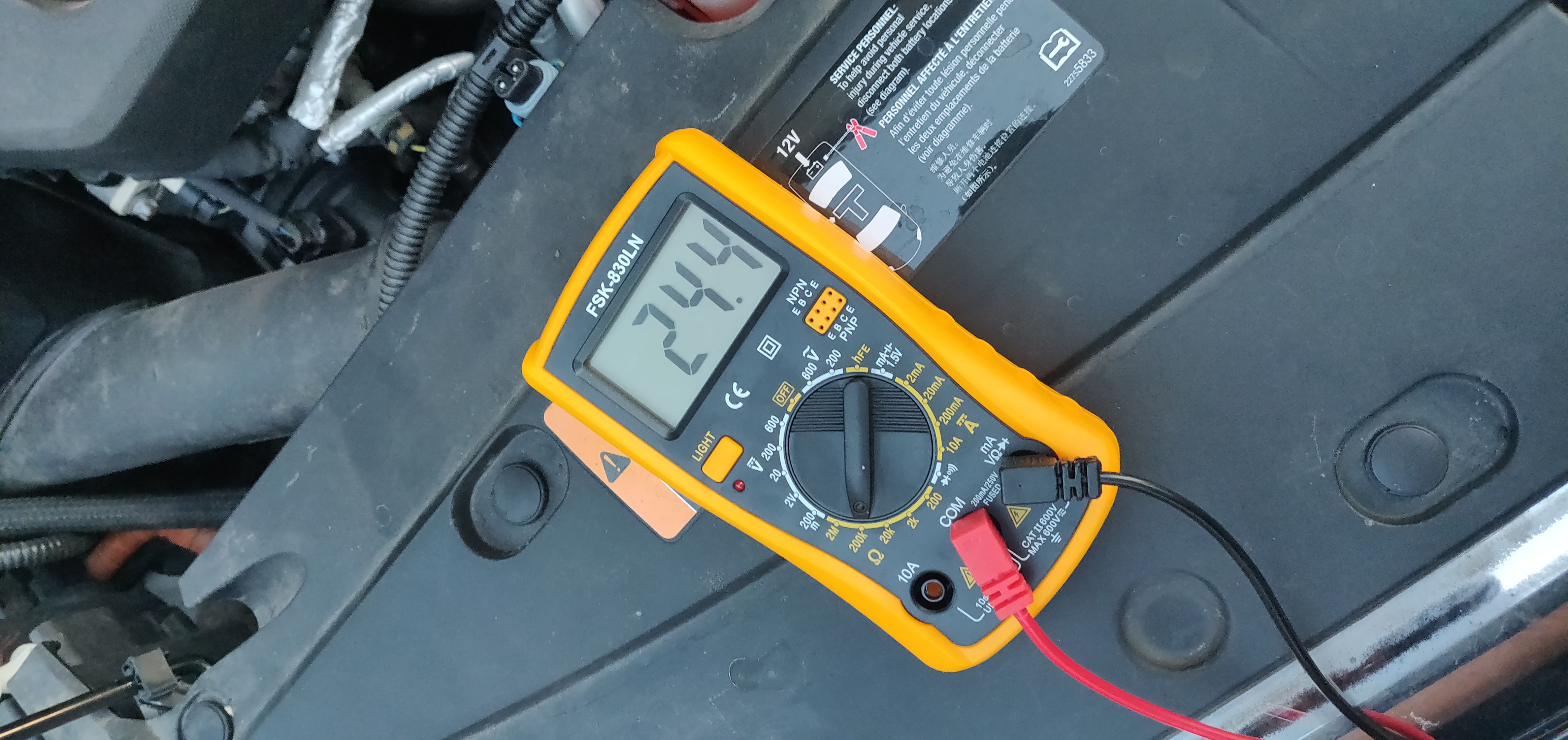

Boas pessoal, tenho andado sem tempo para tratar disto, mas depois de 4 depositos de gasolina lá decidi meter mãos à obra... comprei um OBDII para eliminar os erros (que chegou hoje) e lá fui eu na minha viagem à procura de uma resistencia de 24ko, que não havia
comprei 2 de 12ko para meter em serie, quando cheguei a casa medi-as e estavam a medir 11.7, as duas juntas dá 13.4 :(
Ou seja, acabou por não resolver nada
Já agora, aproveitei para medir a voltagem que chega ao carro e a resistencia do sensor
Se tiverem alguma coisa a apontar que deva ter em consideração, força :D
