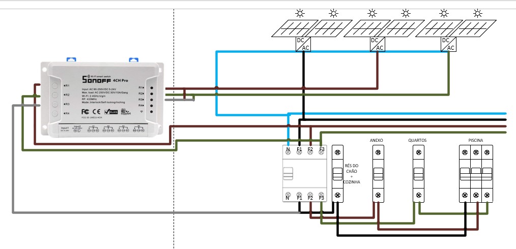

Boa tarde,
Tenho uma questão que acho pertinente e que pode resultar para otimizar consumos e reduzir a injeção num sistema trifásico, que acho que desta forma pode funcionar em monofásico.
Então é o seguinte. Vi este Kit trifásico https://www.solarshop.pt/index.php?_rou ... trifasico6
No fundo, segundo o que percebo, é um micro-inversor que injeta em cada fase. Cada 2 paineis têm 1 microinversor que injeta em cada uma das fases.
O problema dos sistemas trifásicos é que na maioria do tempo estão a injetar 1 ou 2 terços de energia na rede e a consumir só numa (a maioria tem a ver com bombas de piscinas trifásicas segundo o que já me apercebi por muito que tenho lido no forum).
Não sou muito experiente nisto mas julgo ter encontrado uma solução acessível para este problema. Passo a explicar.
O sistema da solarshop injeta com um micro-inversor em cada fase. Mas posso ter os 3 micro-inversores em série, correto?
A Fase F1 passa sempre diretamente para o consumo da cozinha e outros (que é o maior da casa).
Neste caso coloquei um temporizador da SONOFF (30€ que tem wireless) que nas horas em que a bomba da piscina liga, deixa passar a corrente em separado para cada uma das fases em separado, alimentando em sistema trifásico. Nas horas em que a bomba da piscina não funciona, deixa passar apenas a corrente das fases F1 e F2 em série para a fase F1 mais à frente que é a de maior consumo.
Isto pode funcionar desta forma?
Agradeço comentários, soluções, sugestões, etc.
Obrigado.

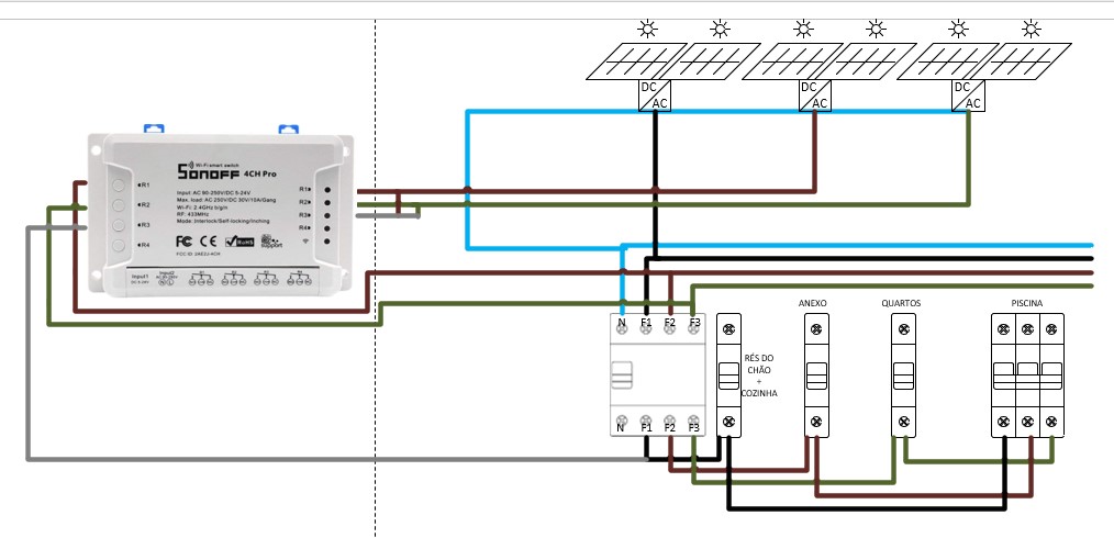

Obrigado.
