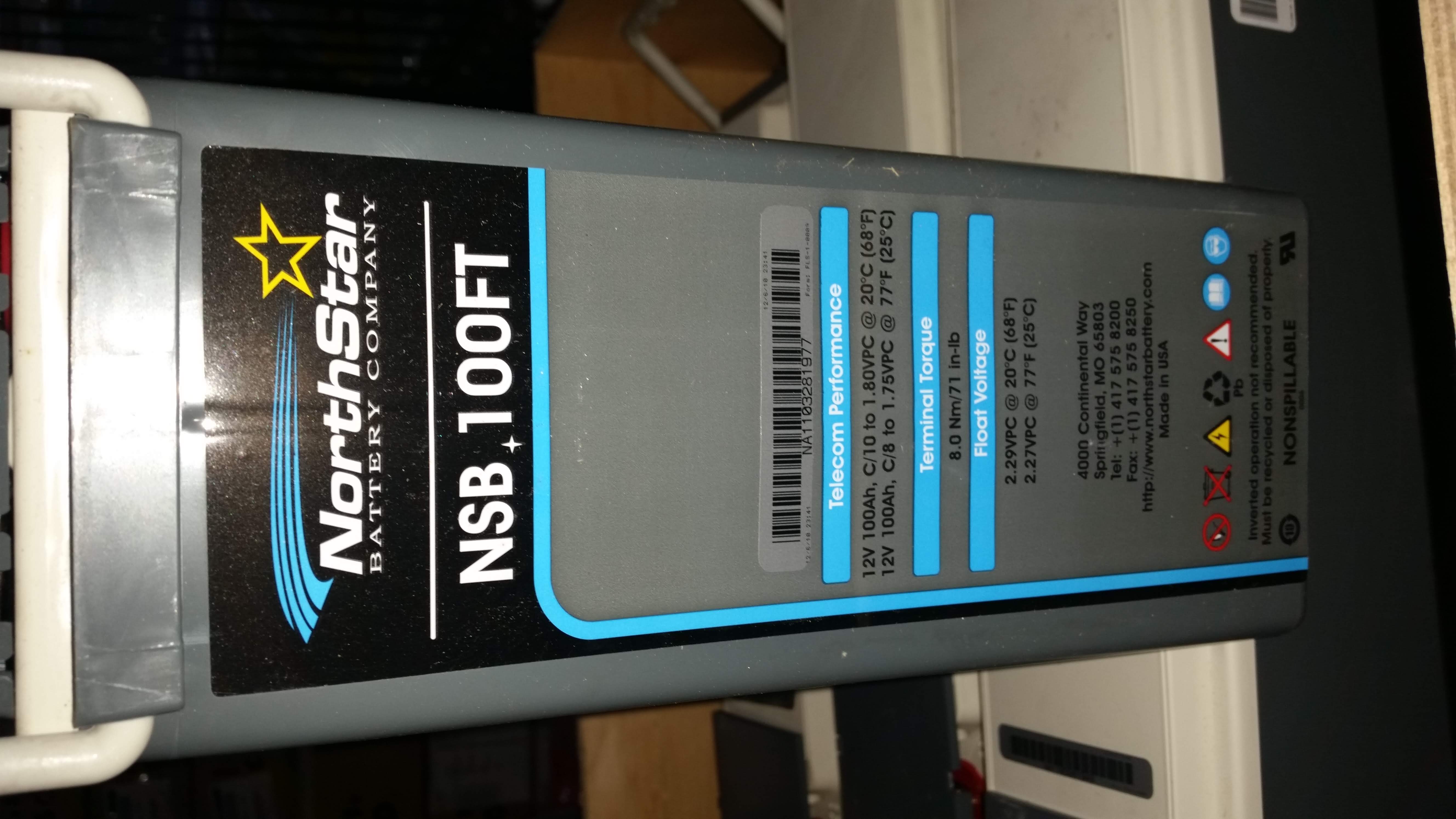

Bom dia amigos,
Será que estas baterias são boas para colocar em um sistema solar.

De capacidade parece me bem agora tens de ver é as caracteristicas da mesma e dimensionar o numero de paineis para ter sempre "sumo" nas mesmas...

a borla qualquer bateria é boa
Sem ver os specs parecem ser baterias tipo UPS, ou seja praticamente iguais as solares, feitas para cargas/descargas lentas.
Atenção a idade das mesmas caso as tenha q pagar, chumbo/acido não duram muito.(dai as terem trocado por prevenção na aplicação original)

Boa tarde.
As baterias estão novas, nunca foram postas á carga. Já tem é uns anos , acho que 2anos.
Vou arranjar 4 baterias .
De momento tenho um simples autoconsumo de 250w ligado a tomada. Vou ter que comprar inversor para sistema de baterias, e fazer contas para dimensionar bem o sistema.
Muito obrigado pelas opiniões.

mas para independente ou grid-tie como tem agora?
é que 4.8KWh de chumbo não dá para muito.
