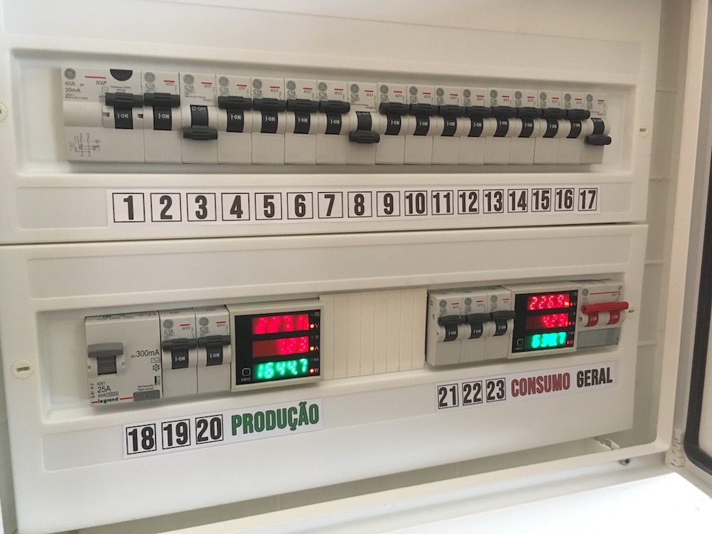

Foto do quadro Geral e foto com o pico máximo registado do sistema que foi de 1644W (Y)

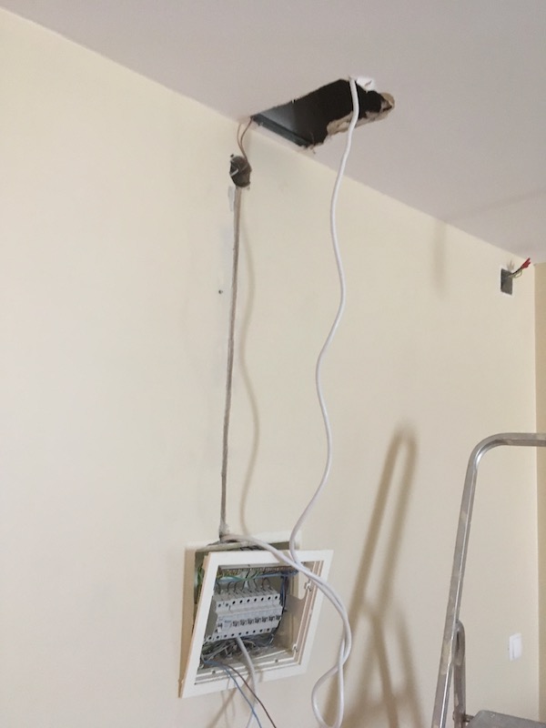

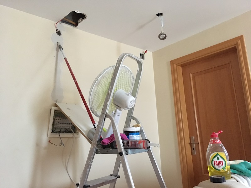

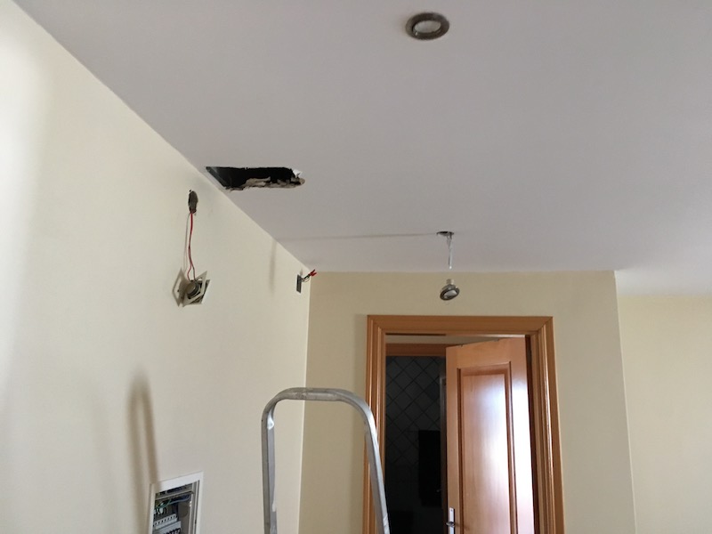

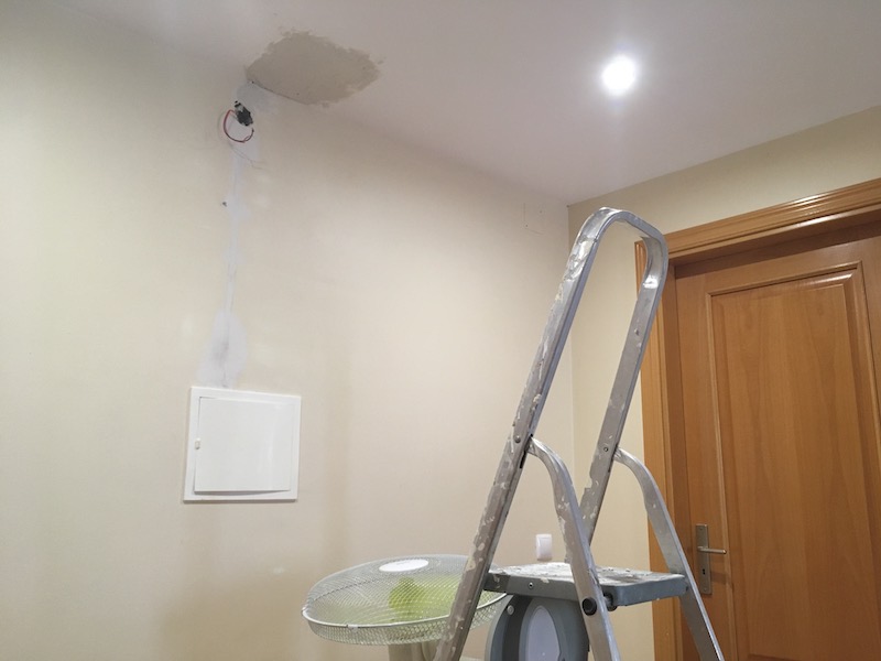

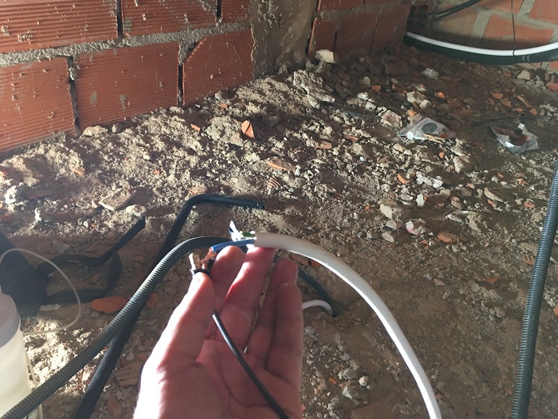

Oi Pereira, obrigado. Em relação á passagem, haviam várias possibilidades e claro depende de casa para casa. Aqui as soluções eram 3.
1º - Passagem do cabo por fora de casa, traze-lo até ao res do chão e furar a placa em cima da garagem, depois furar a parede da garagem que dá acesso ao Quadro Principal. (Esta seria sempre a minha ultima opção, pois não queria passar nada por fora e evitar um furo na placa)
2º- Usar uma conduta que tenho que vem do sótão até ao res do chão numa parede oposta na garagem. (Aqui em termos de logistica seria o mais fácil, mas para chegar ao quadro tinha de usar calha técnica e humm não iria ficar muito bem na garagem)
3º- Passar um cabo do meu quadro principal para o quadro parcial do 1º andar e depois fazê-lo chegar ao sótão. O mais problemático aqui foi que tive de rasgar a parede até ao teto falso do meu hall de entrada (1º andar) e furar o teto falso.
A opção que eu escolhi foi a 3º que apesar de ser a que me deu mais trabalho foi a que me conseguiu esconder completamente os cabos, sem calhas etc. Claro que foi um risco mas compensou.
Este trabalho foi todo feito por mim antes da instalação, e sugiro que assim seja pois consegues um melhor preço para a instalação quando falares com os instaladores. O que dá mais trabalho é a colocação dos paineis no telhado e a passagem de cabo. Tudo o resto é pacifico. Se conseguires eliminar a passagem de cabos ficas com uma vantagem e fica como tu queres, pois os instaladores se fizessem a passagem de cabo no dia teria de ser o caminho mais rápido que no meu caso seria a passagem de cabo por fora.
Se tiveres tempo dá uma espreitadela no meu canal de YT e lá tens vários videos, sobre o meu quadro electrico principal que foi renovado, quadro principal a instalar os medidores etc que te dá uma melhor ideia do que tem sido esta minha aventura :D
Deixo aqui também algumas fotos que na altura ui a minha esposa quando chegou a casa até se passou, mas ficou como novo hehe!! Até eu tinha as minhas dúvidas e curiosamente não tirei fotos do trabalho completamente concluido com pintura e tudo mas ficou fixe. E foi a 1º vez que fiz reparação de gesso cartonado, logo se consigo qualquer pessoa consegue (Y)

Ficou impecável! Como conseguiste passar o cabo desde o quadro parcial até ao quadro principal? Conseguiste passar a guia?
Re: Instalação e Diário Sistema Fotovoltaico 1500W - Paineis Qcells e Micro Inversores Ap Systems
Enviado: domingo abr 14, 2019 11:03 pm
por robertojorge
d.pereira Escreveu: ↑domingo abr 07, 2019 8:19 pm Muito bem! :)
A guia não passava apesar da tubagem ser bastante larga.
Tive que remover os cabos que alimentam o quadro parcial e puxando a guia, depois atamos na guia + 1 conjunto de 3x2.5mm (flexivel) e puxamos a guia pelo cabo parcial que arrastou os 2 conjuntos de cabos. Deu trabalho e tive ajuda para fazer esta manobra pois o cabo que coloquei foi flexível mas o de origem não é e deixei ficar o mesmo.
Não tenho a certeza do diâmetro do cabo de origem que alimenta o parcial mas é mais grosso que o de 2.5mm, penso que seja de 4mm ou assim e não foi nada fácil manusear :D (Y)
