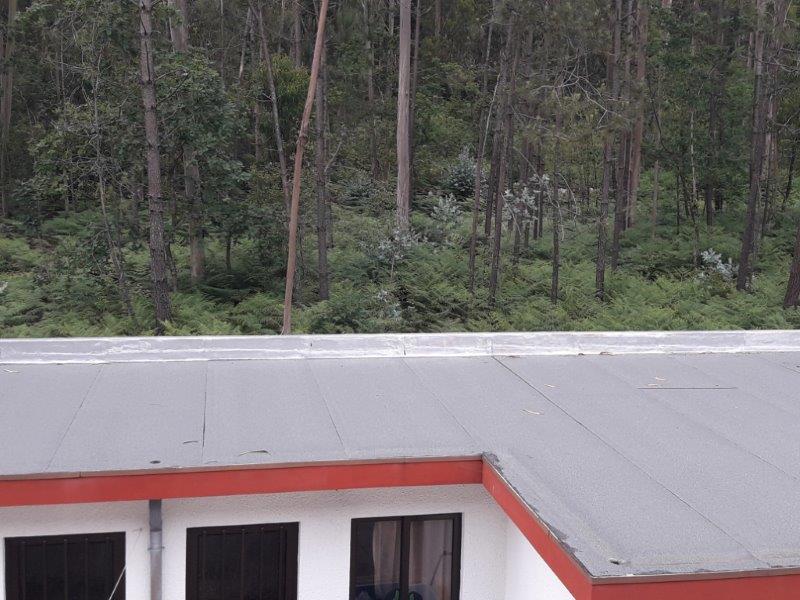

Estou a planear instalar na minha habitação na zona do Porto de painéis para autoconsumo e foi pesquisando em sites o material abaixo:
- 2 painéis 2 x 250W
- 1 micro conversor 500W
- 1 suporte triangulo fixo para zona plana. Ver foto
- Cabo e acessórios.

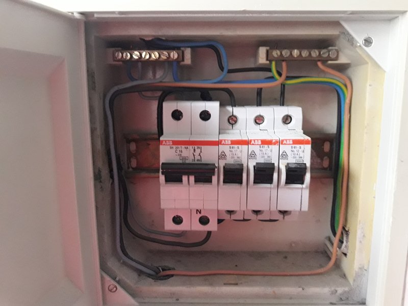

Como pretendo ligar a um quadro de apoio na lavandaria, gostaria de pedir a vossa ajuda onde devo ligar, assim como que tipo de contador poderei instalar visto não poder usar os que são ligadas ás tomadas.

Eu não sou eletricista, mas começaria por pôr alguma ordem nesse quadro, quer em termos das ligações apropriadas de fase/neutro, quer em termos das suas cores, quer em termos de secções. Isso assim torna-se perigoso.
A envolvente da casa é toda floresta? Espero que, pelo menos, não para Sul? Convinha uma foto mais abrangente ou um esquema com onde há floresta, distâncias à casa e pontos cardeais. Ou mapa Google?
Aconselho não comprar nada sem esclarecer esses pontos, pelo menos em relação à exposição solar. Já agora, os 500W resultaram de alguma análise prévia em relação às necessidades?

Desde já agradeço a sua resposta ao meu pedido. Quanto as questões que me coloca acima vou tentar clarificar para que me possa ajudar.
- Posição do local é Norte -Sul onde o pinhal fica para Norte e a frente do anexo para Sul..
- Quanto ao quadro tem razão, eu também não sou electricista e quando tirei a tampa também não gostei do que vi.
- Os 500W baseiam-se no meu consumo mensal de 400kwh, tendo um contador bi-horario. Para além disso tenho a minha esposa em casa todo o dia e por isso há consumo com TV, Exaustor, Bomba de água, aspirador etc,etc,
Se um painel de 250W produz 1kwh/dia sem contar com a nuvens, então 2 x 500w deverão produzir entre 1.5/2 kwh que em parte dará uma ajuda durante o dia. Isto é penso eu...
Por esse facto estava a pensar adquirir os 500W, mas como sou leigo na matéria aceito todas a sugestões.

Em termos de exposição, estando o pinhal só a N embora muito próximo, pouco deve afetar as produções, mais no verão. Usa os simuladores para melhor calcular o que podes produzir ao longo do ano (apesar de eles não terem em conta os pinhais, podem ter em conta as elevações de terreno mais importantes) e melhor avaliares o teu caso.http://re.jrc.ec.europa.eu/pvg_tools/en/tools.html#PVP
Em relação ao quadro elétrico, se também não gostas do que vês, não perdes nada em melhorá-lo, com ou sem fotovoltaico. Deves considerar proteção diferencial, fio de terra funcional, de preferência um disjuntor dedicado para proteção do circuito FV (tipo magnetotérmico de 6A, dá para os 500W que pretendes instalar).
