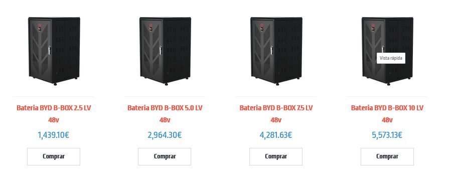

Novas baterias de Litio BYD-Box 48V
Mensagem por JMLorenzo »
Última edição por JMLorenzo em domingo nov 26, 2017 11:14 am, editado 1 vez no total.
Re: Novas baterias de Litio BYD-Box 48V
Muito interessante...
Parece me em capacidade vs ciclos muito bem...
Já o preço o chumbo continua a ajudar aos iniciantes...
Que te parece?

Isso, E tenho dificuldade em acreditar nos 6000 ciclos, ainda por cima, com descargas a 100%.

Pedro Lima tem essas baterias a melhor preço, pack de 10 kWh por 5500€
https://www.solarshop.pt/index.php?rout ... uct_id=828
Nissan Leaf 40kw
JMLorenzo
Mensagens: 363
jpc Escreveu: sábado nov 25, 2017 11:11 pm Pedro Lima tem essas baterias a melhor preço, pack de 10 kWh por 5500€
Antes de abrir o tópico tinha estado no site e só reparei nas de Lítio 400V foi por isso que coloquei o tópico.
As minhas desculpas ao amigo Pedro Lima que é o meu fornecedor de material solar.
p.s. já editei o primeiro post

Estas baterias ficam a ~550€/kWh, o que é carote.
As baterias da evpower ficam abaixo dos 400€.
Conseguem-se baterias lá fora por 265€/kWh.
(pode ser assim, sr. Admin? Só para conversa ser relevante e não ter de abrir um post só para explanar a diferença...)
