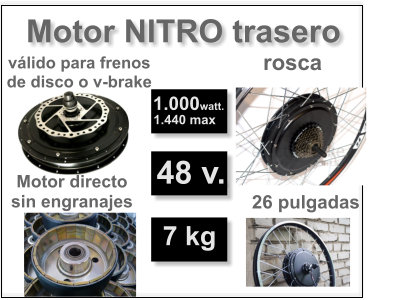

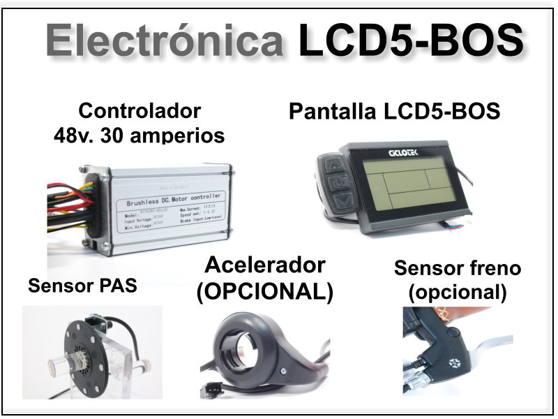

Não sei se aqui no forum já alguém experimentou estes kits:
http://www.ciclotekstore.com/b2c/produc ... in-bateria
Será que vale o dinheiro, esta a um preço bom e vem de Espanha mas a qualidade e fiabilidade não sei.
Se alguém já teve experiencial com estes kit's e poder informar agradecia.
Deixo algumas imagens do kit
