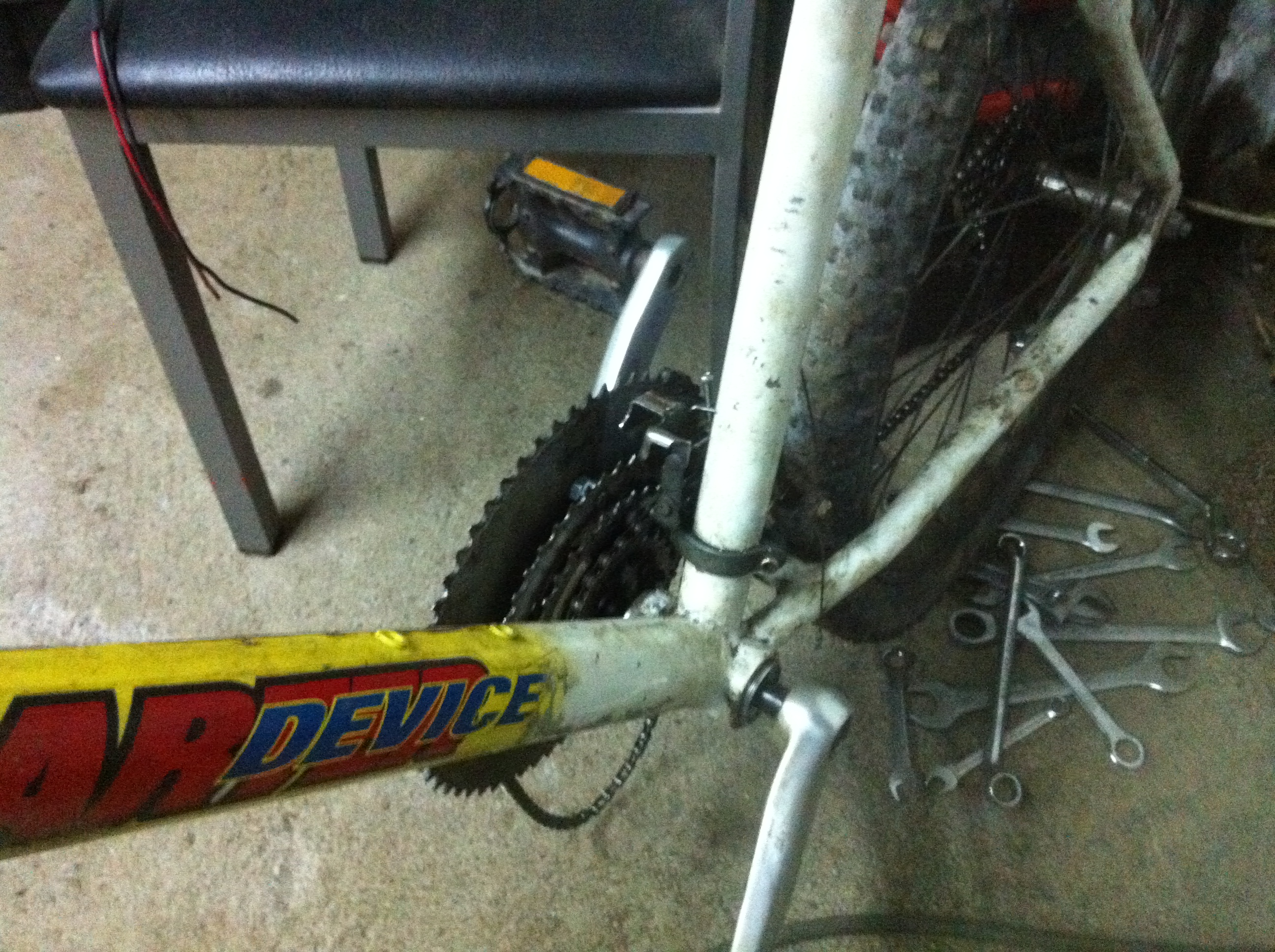

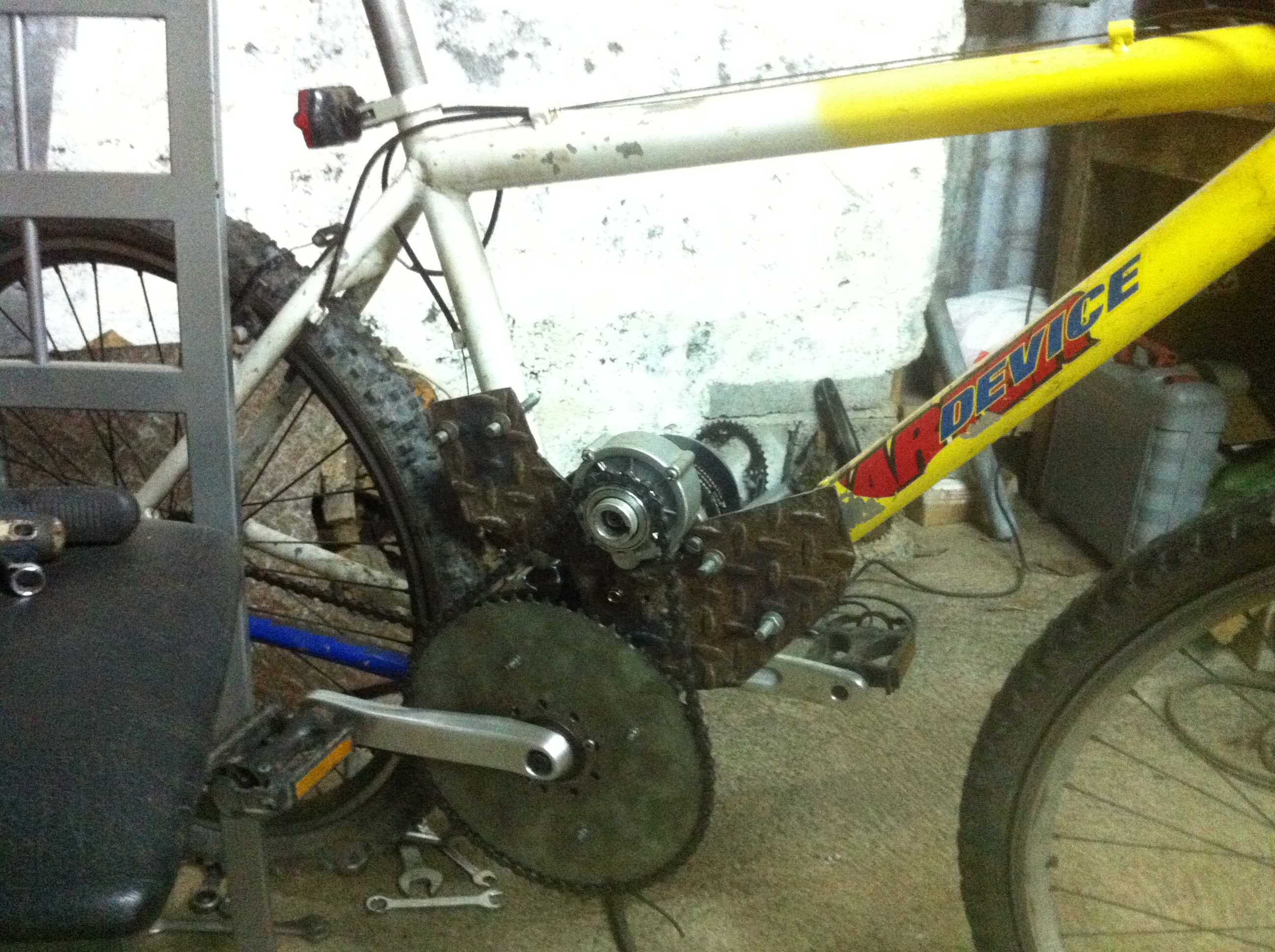

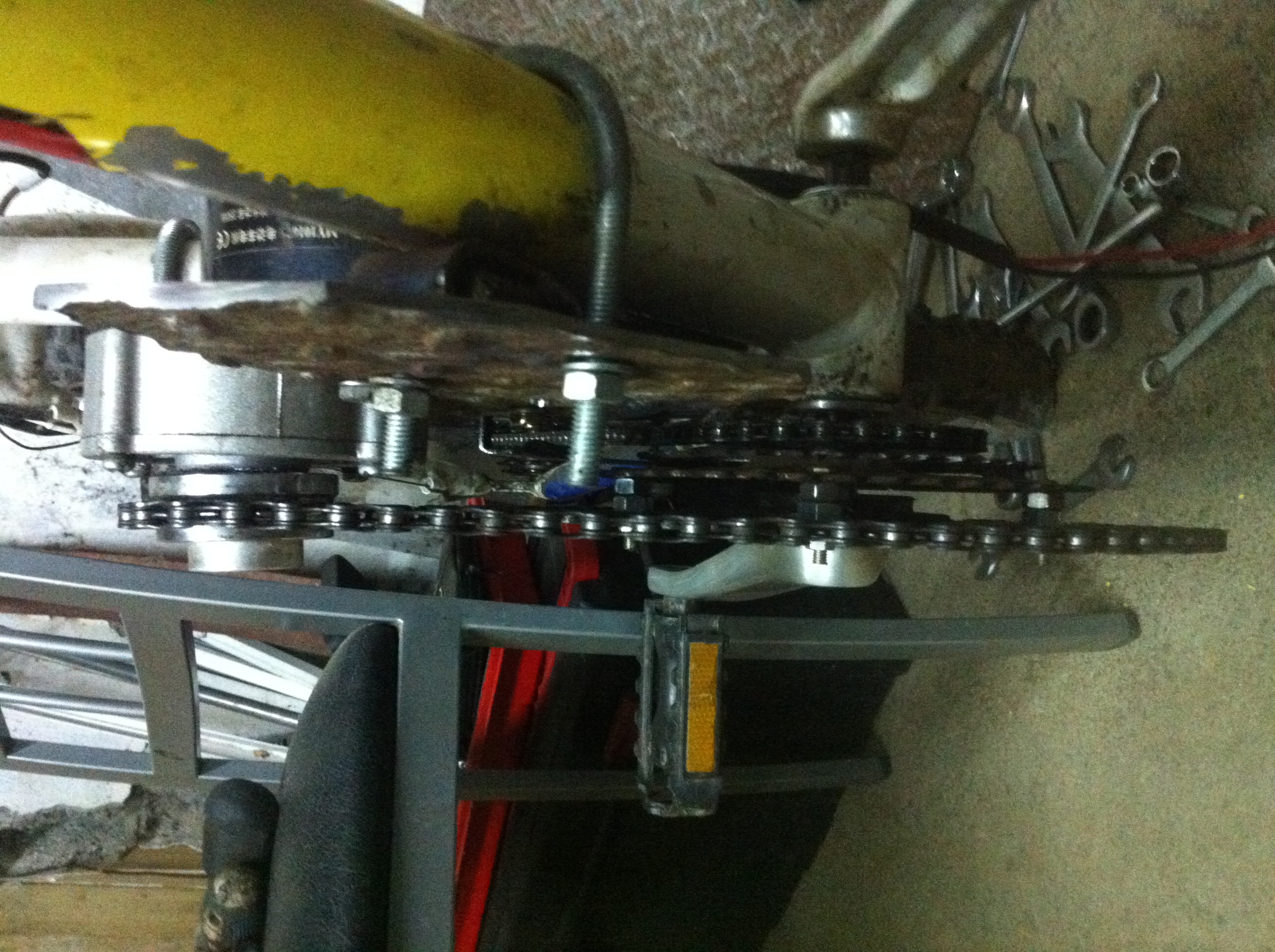

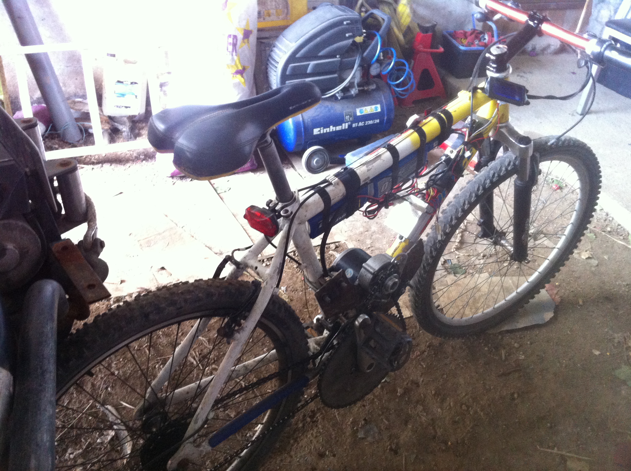

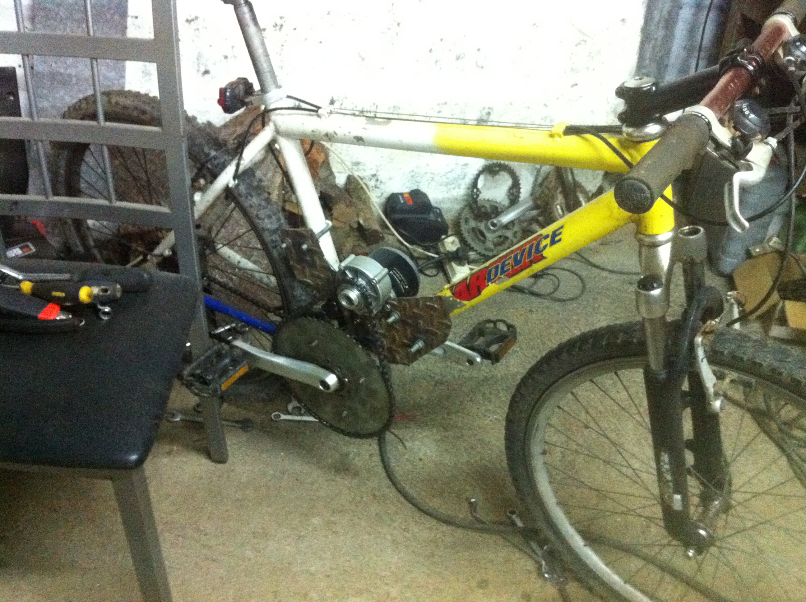

Olá boa noite a todos,
Venho partilhar as fotos do meu projecto, pois finalmente encontrei as fotos da instalação/montagem, algo artesanal e feito com materiais disponíveis na altura e um pouco mal de aspecto. Isto foi em Agosto de 2013 e não conhecia grandes kits e o orçamento era baixo, o objectivo era utilizar um quadro (Quarter device) em alumínio e não soldar nada por isso deu nisto hehe.
Utilizai um motor de 24 volts/ 350 watt e apliquei um controlador mais tarde de 48 volts, o resultado não foi o melhor mas deixo aqui a minha experiência.
Nestas fotos as baterias são lipo mas era apenas em 24 volts e apenas dois pack de 3s 5000mha, depois passei para li-ion 18650 de portátil mas juntei varias baterias cerca de 60 usadas mas apenas me permitiram fazer cerca de 17 km e foram há vida, tive de pedalar ate casa, em termos de velocidade a subir sem pedalar entre 8 a 10km/h e em caminho direito 18 km/h. Estava ha espera de mais mas o conjunto todo não prestava desde motor de escovas fraco, controlador chinês, baterias usadas velhas e sistema mecânico com algumas falhas e algum atrito, mas como gosto de experiências e adoro invenções (projectos) acho que foi uma experiência muito boa. Pena o orçamento ser pequeno, foi o que se conseguiu com o mínimo de gastos.

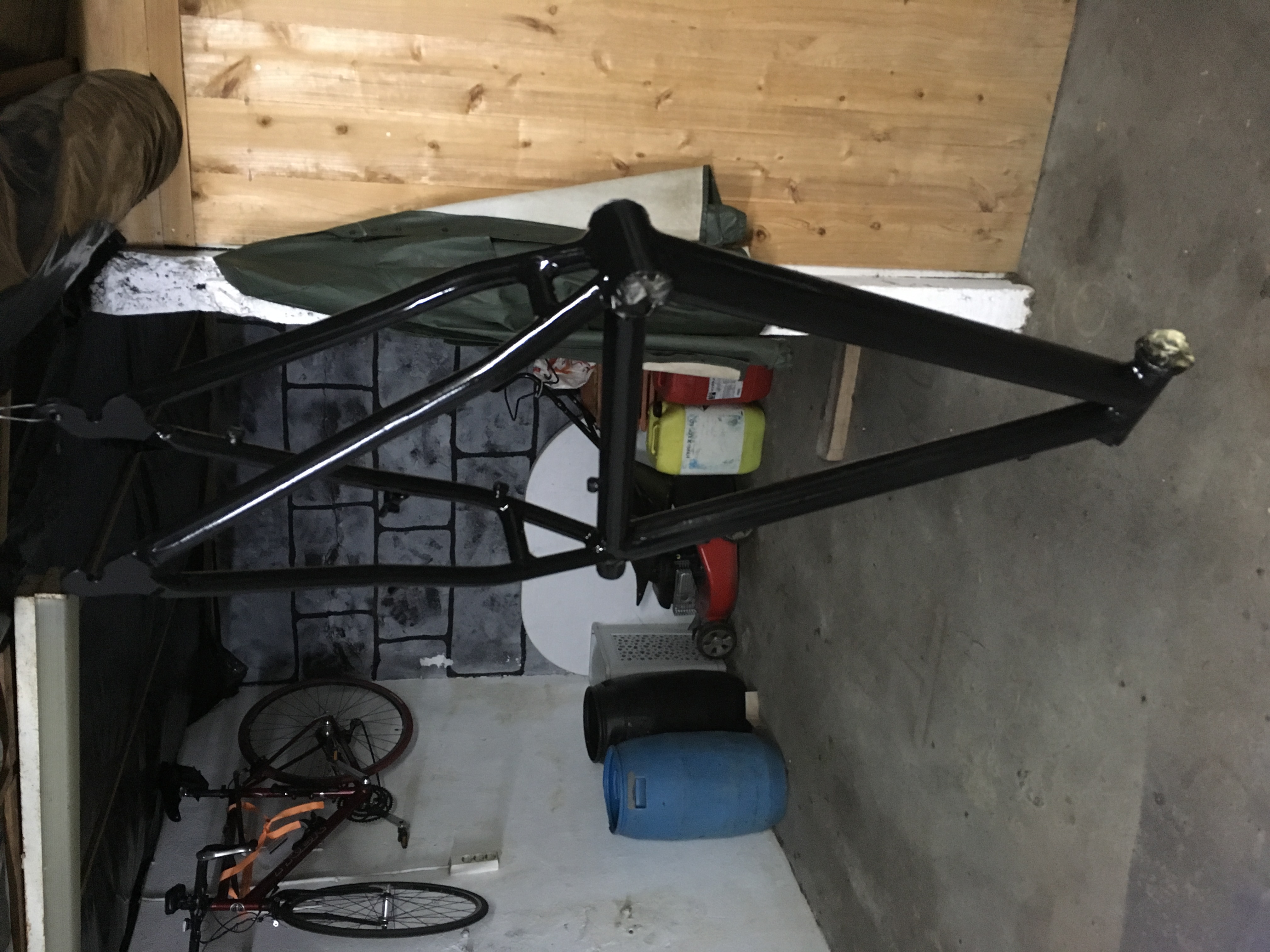

Actualmente este projecto já foi desmontado, e estou a pensar fazer um upgrade,
Como falei no inicio do topico estava interessado neste kit:
http://www.ciclotekstore.com/b2c/produc ... m-h-lcd-/1
Mas depois de pesquisar no forum ver alguns projectos e de fazer algumas pesquisas estou na duvida, estou indeciso entre motor hub e mid drive.
Queria algo bom para subidas com alguma inclinação pois cá na Ilha do Faial subidas não faltam e ao que parece os motores hub não são muito bons para subidas, no meu caso o motor hub seria direct drive, mesmo assim parece-me que os mid drive para subidas são melhores pois permite jogar com a relação dos carretos, mas por outro os de hub são mais silenciosos.
Agradeço opiniões e dicas de pessoal mais experiente.
Não queria estar a investir e depois não me servir, em termos de autonomia algo que faça cerca de 30 a 40 km com uma carga já era bom e se em subida for entre 30 a 40 km/h acho que chegava depois era apenas aumentar mha na bateria caso necessário.
Mas depois de muito ler e rever estou mesmo tipo (baralhado).
Aguardo ideias de alguém mais experiente.
Grande abraço a todos neste forum pela partilha, ajuda e gosto pelos veículos e equipamentos eléctricos e electrónicos.

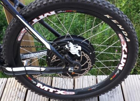

Olá,
O meu anterior motor, da marca Crystalyte, utilizava 100 volts, no máximo 50 amperes, ou seja 5000 watts. Isto era potencia limitada, para não ter problemas de temperatura. A velocidade máxima, era de 72km/h.
Moro em Vila Nova de Gaia e nunca encontrei subida nenhuma que ele não subisse, nem pouco mais ou menos. Em subidas já bastante acentuadas, podia parar a meio e voltar a arrancar (só de acelerador) sem problema.
O motor actual, da marca Mxus, vai andar pelos mesmos níveis de voltagem e amperes. Apenas a velocidade máxima, será mais (bem mais) elevada.
Penso que um motor HUB, a puxar 1500/2000 watts, já sobe todo o tipo de subidas.
Na loja "crystalyte Europe", podes comprar um conjunto de motor e controlador a valores justos, dentro da U.E., ou seja, sem problemas de Alfandega.
Luís.
Luís.
- Antigo motor Crystalyte
- 20151018_174651.jpg (48.16 KiB) Visto 7849 vezes
- Novo motor Mxus
- DSC_0905.JPG (65.17 KiB) Visto 7849 vezes

Não sei se aqui no forum já alguém experimentou estes kits:
http://www.ciclotekstore.com/b2c/produc ... in-bateria
Será que vale o dinheiro, esta a um preço bom e vem de Espanha mas a qualidade e fiabilidade não sei.
Se alguém já teve experiencial com estes kit's e poder informar agradecia.
Deixo algumas imagens do kit

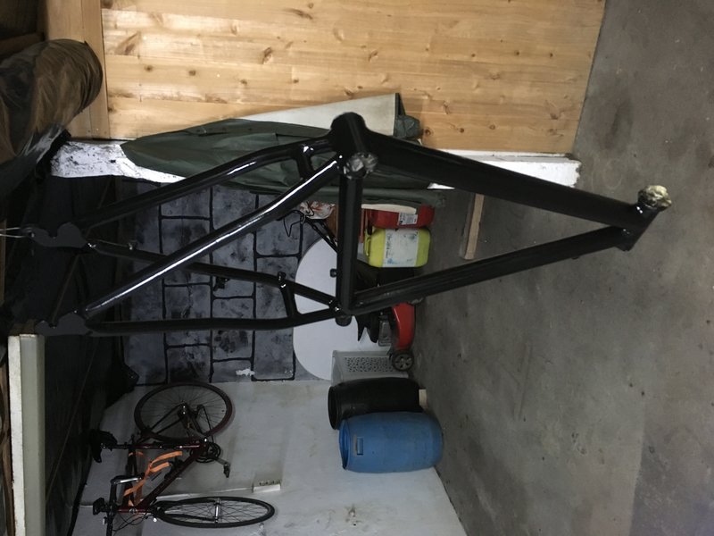

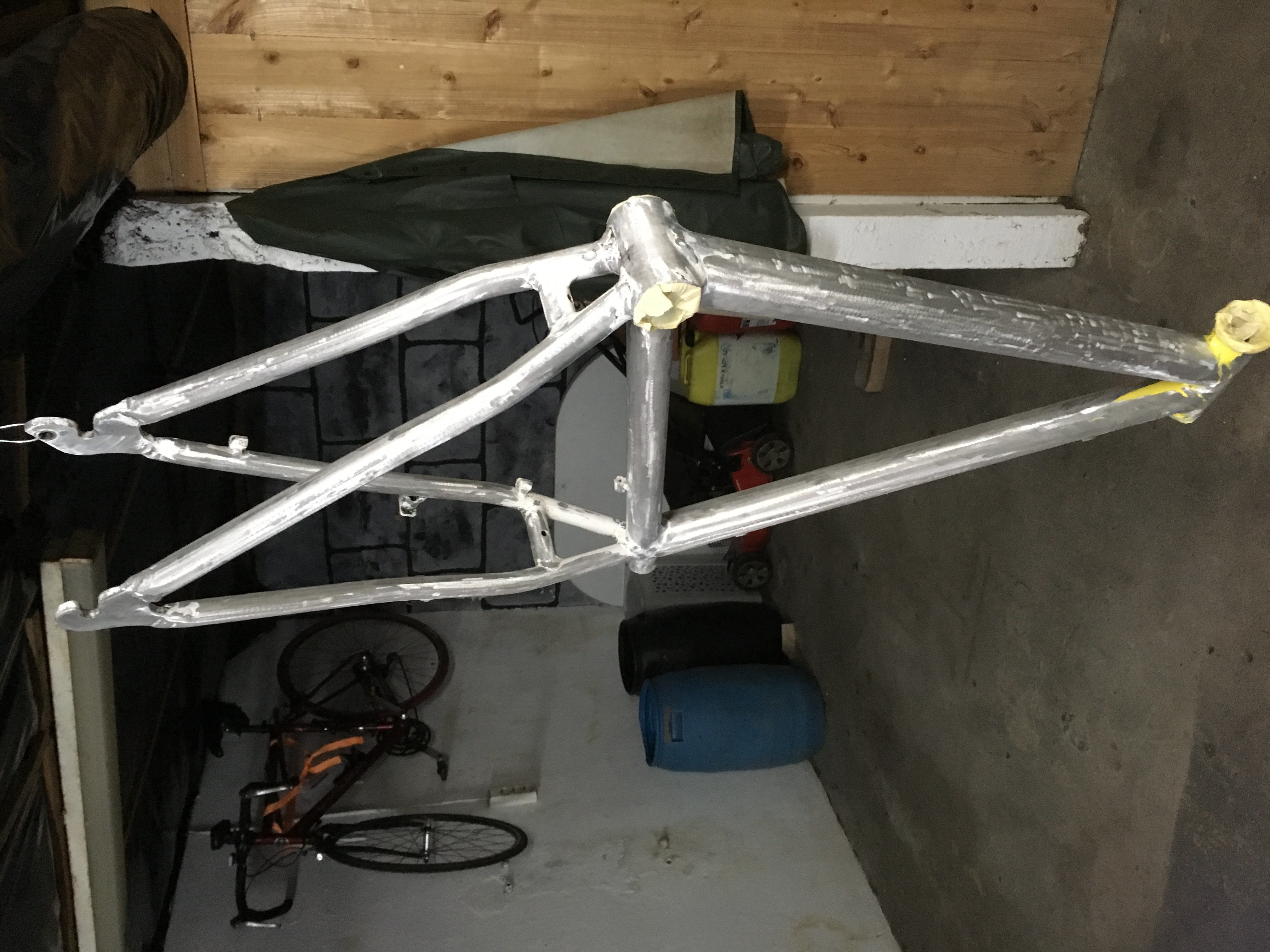

Enquanto não me decido em relação ao kit/motor vou adiantando na bike, pois a pintura não estava grande coisa, foi toda desmontada ao osso, quadro lixado e nova pintura.
Agora é esperar que seque e depois rever tudo e montar. Ate me decidir em relação ao kit a aplicar.
Fotos do quadro da bike.
