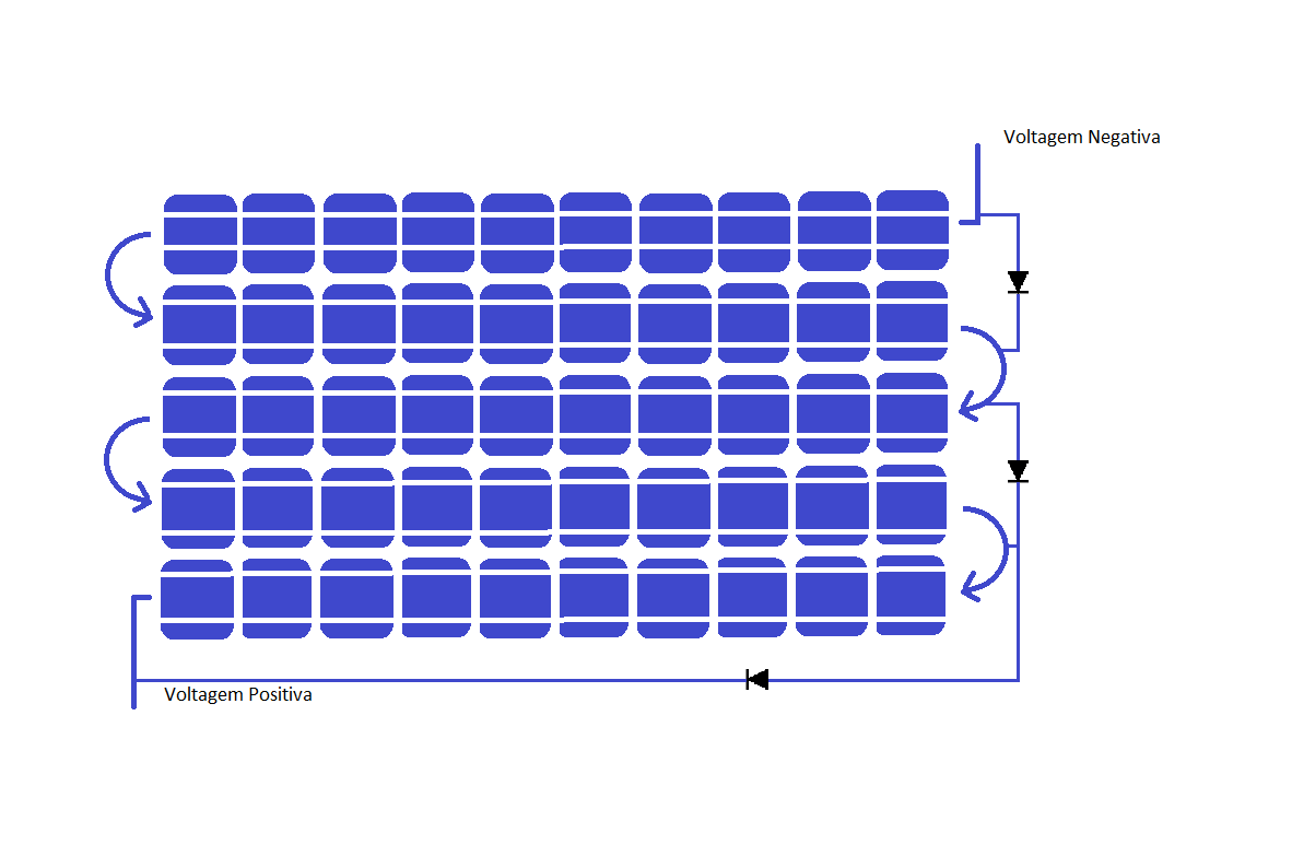

Viva novamente,
Estou a pensar em fazer cada painel com 48 (6x8) células em série, ou até mesmo as 50 (5x10), para obter uma tensão perto dos 20/21V em cada. Existe algum contra?
Colocando-os em série, depois posso ligá-los um micro inversor de 500W.
Exemplo BeOn 2 500W, em que a voltagem recomendada será entre 24 e 40V.
Criticas por favor :D Para realmente perceber se faz sentido o que estou a projectar :D
Gracias! ;)

Não consegues fazer isso de modo a que a voltagem fique dentro do intervalo definido para o inversor? Vai perder-se eficiência, assim..

Acho que deves fazer como eu painéis pequenos de 12v e então ligar em série. Pois aviso te já que não vai ser fácil. E por outro lado a eficiência pode estar aquém das expectativas
Não estou a ser pessimista, mas sim realista!
.De qualquer forma boa sorte para o projecto, e vai dando notícias.

Bom dia, sim, o que realmente me dá gozo é montar tudo e entender tudo que há para aprender! ;)
Em relação aos preços dos dois painéis, vão ficar perto de 160 euros (montagem completa) (+/- 20 euros para imprevistos), penso que não terei uma alternativa mais barata. :?
Estamos a falar de dois painéis de 50 células, e quanto ao layout de montagem surge uma questão:
->Para realizar os cálculos de voltagem total, deverei esperar uma voltagem de cada células entre 0.42V e 0.5V, ou 0.5V :?:
Estou a pensar em utilizar as 50 células de cada painel em série, fazendo uma matriz de 10x5, isto segundo os meus cálculos teria uma voltagem entre 21 a 25v e uma potência de 219W. No entanto ainda faltam os diodos, estou a pensar em colocar 3 diodos, um para cada duas colunas do painel (posso configurar desta forma o painel, certo?), o que vai criar uma queda de tensão de 2.1V... ficando no total com uma tensão entre os 18.9v e os 22.9v.
Vocês já devem de estar a pensar que já devo ter queimado o cérebro :lol: Penso que não estarei a pensar mal :D
Poderei depois no final, coloca-los em série ou em paralelo, com suante a escolha do inversor. Possivelmente irei escolher dois de 250W, para minimizar riscos e maximizar a produção. 8-)
Exemplo de esquema:
