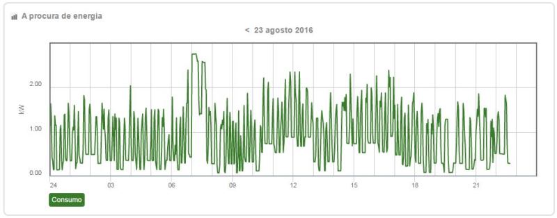

O que me está agora a preocupar é a análise da monitorização, pela intermitência dos picos de consumo:
Hoje:

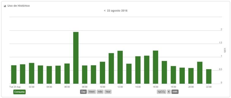

Este é um dia normal mas sem ninguém em casa.
7h-8h - É o motor trifáfico do furo a bombar água para 40 minutos de rega. Nesse não posso fazer nada e já está em vazio (0.10€/hWh)
9h-13h - Filtragem da piscina ligada
13h-14h - Filtragem da piscina desligada (para poupar)
14h-17h - Filtragem da piscina ligada
O auto-consumo vai ajudar no periodo das 9h-17h, de energia em tarifa cheia (0.19€/hWh).
Só não gosto daqueles picos obsessivos que só podem ser dos arranques do frigrorifico old-school. Tenho que ir desligando uns disjuntores para tirar isto a limpo :)

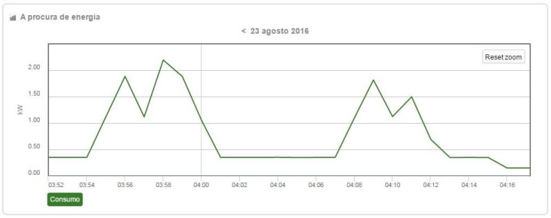

Se os picos fossem de 5 ou 10 segundos nem me preocupava, mas infelizmente são de 5 ou 10 minutos, ou seja, só pode ser o motor do frigorifico a funcionar.

Graças à maravilha da monitorização... já descobri o que está a causar o ripple de consumo instantaneo... E não, não será o frigorifico.
Já o consegui diminuir durante o dia de hoje por uma simples afinação ontem e amanhã já terei a total certeza :)

O ripple que tinha nos gráficos de consumo era da bomba de água que estava constantemente a manter a pressão do autoclave (balão).
Ainda não se afinou essa parte, mas agora só ligamos a bomba quando se pretende regar (que de inverno é pouco).
