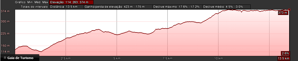

Estou a equacionar a possibilidade de construir uma bicicleta elétrica para me deslocar para o trabalho.
As condições do trajeto são as seguintes:
(Este é o cenário de ida, a vinda é ao contrário ;) )
> Primeira subida [1.29; 4.08]km +/- 4.5%
> Segunda subida [6.49; 8.62]km +/- 3.6%
> Ultima subida [9.11; 10.5]km +/- 5.7%
> Zonas mais íngremes:
- [6.49; 6.93]km +/- 6.8%
- [9.11; 9.90]km +/- 7.2%
Portanto +/-10km sempre a subir bem logo de manhã
