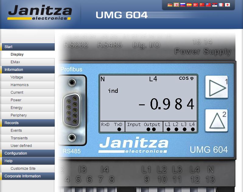

Uma outra questão é sobre o fator de potencia do inversor INVOLAR .
Quando o ligo à rede e este está a produzir os 300 W , o fator de potencia é de -0.984 ( negativo , ou seja um fator de potencia indutivo )
Fator potencia com o inversor ligado a produzir 1,56 Amp.JPG (85.72 KiB) Visto 2591 vezes

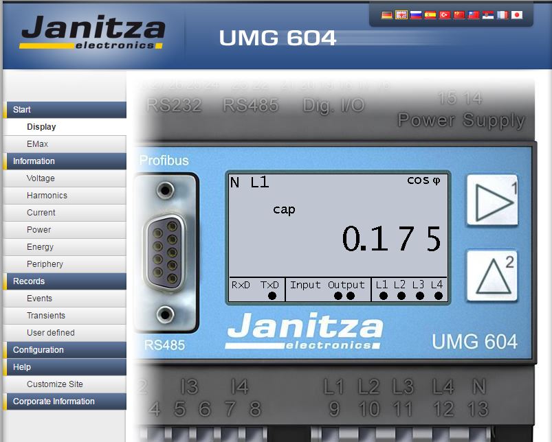

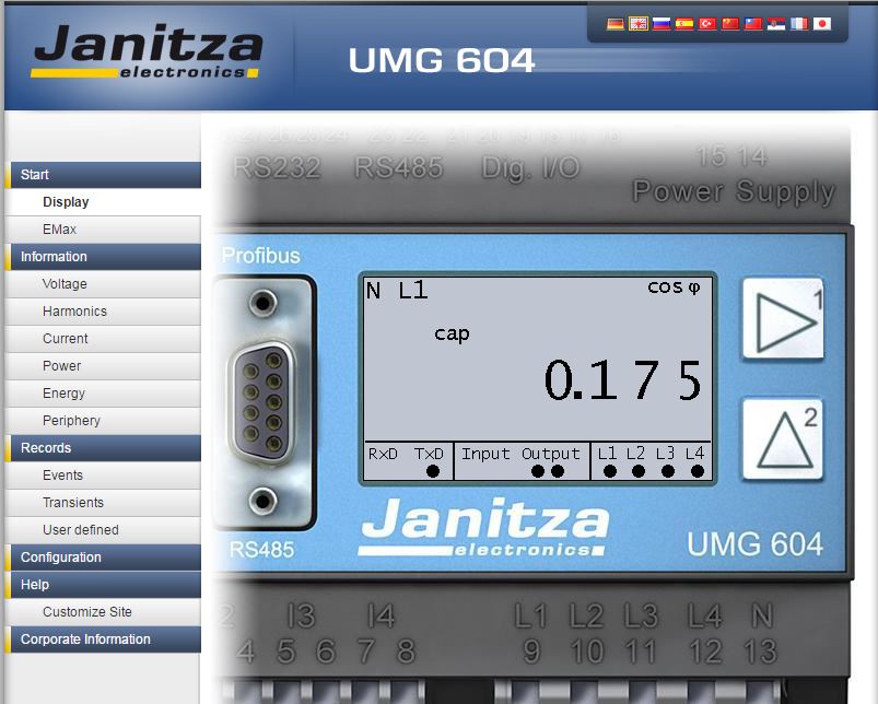

Este fator de potencia influencia o fator de potencia da instalação que anda na ordem dos 0,916 capacitivo ( quando o sistema não está a produzir ) passando para um fator de potencia na ordem dos 0,175 capacitivo quando o sistemas está a produzir os 300 W

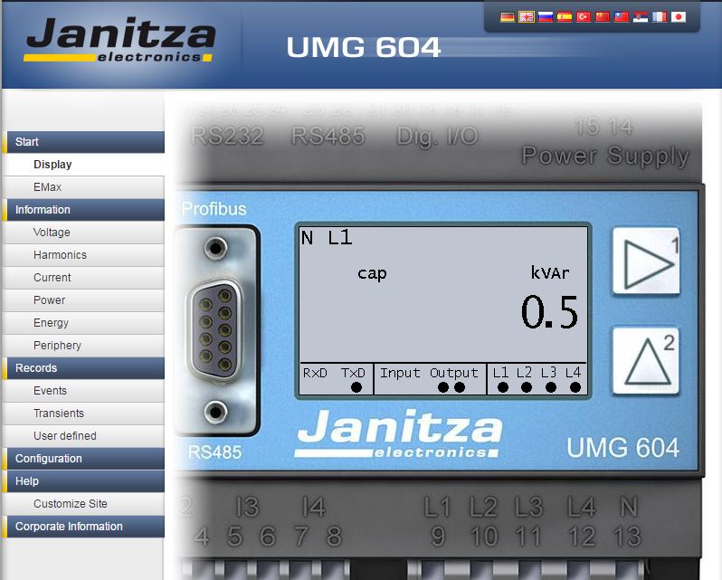

E que desta forma estou a aumentar a potencia reativa que durante o dia anda nas ordem dos 500 VAr .
Potencia reativa total no circuito sem o inversor ligado.JPG (81.42 KiB) Visto 2601 vezes
