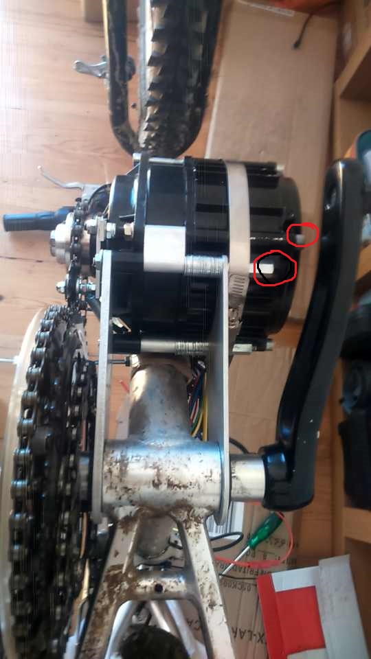

Aqui vão algumas fotos, sendo que, estou a experimentar tudo em termos de montagem, para mais tarde escolher bem a bicicleta, os componentes e a montagem.
O que vão ver é provisório e e pretende apenas ser um teste e para a construção de um sistema mais robusto.

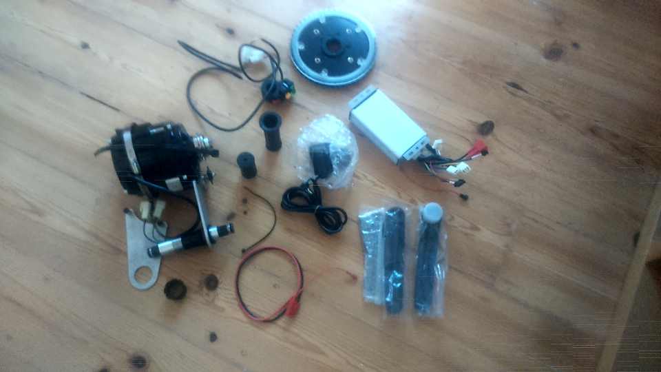

Componentes que foram enviados:

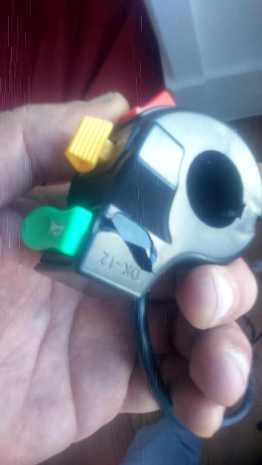

Um dos componentes que chegou, partido pois vinha solto dentro de uma caixa com outras coisas relativamente pesadas (6kg)... não se percebe como é possível que nem sequer um pouco de papel e envolver esta peça que é frágil puseram. Já pedi para o trocarem.

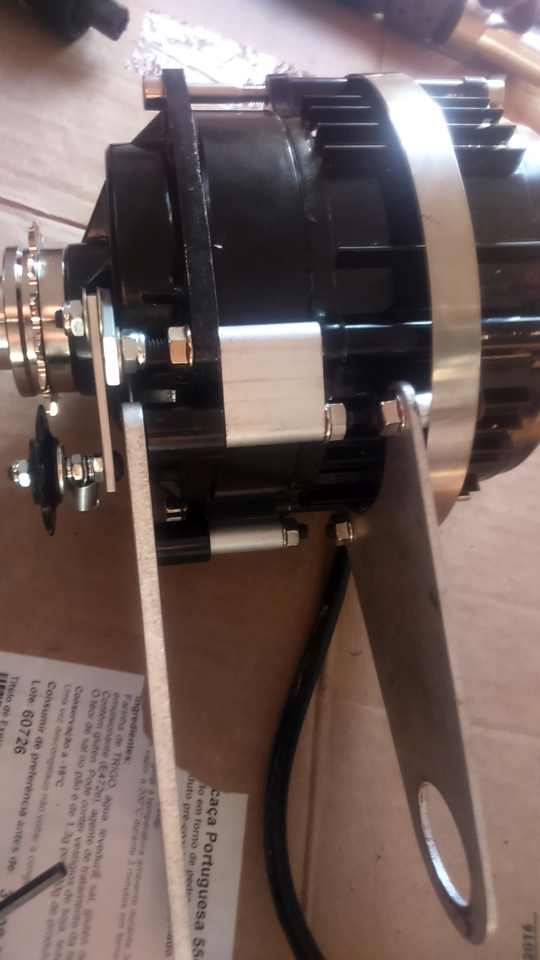

Esquema de montagem original. O que eles propõem são dois suportes em alumínio que se apertam aos fixadores do eixo pedaleiro mas que na zona do motor são independentes... e ainda por cima um deles é fixado ao motor por uma braçadeira apenas... vamos ver se é o suficiente...

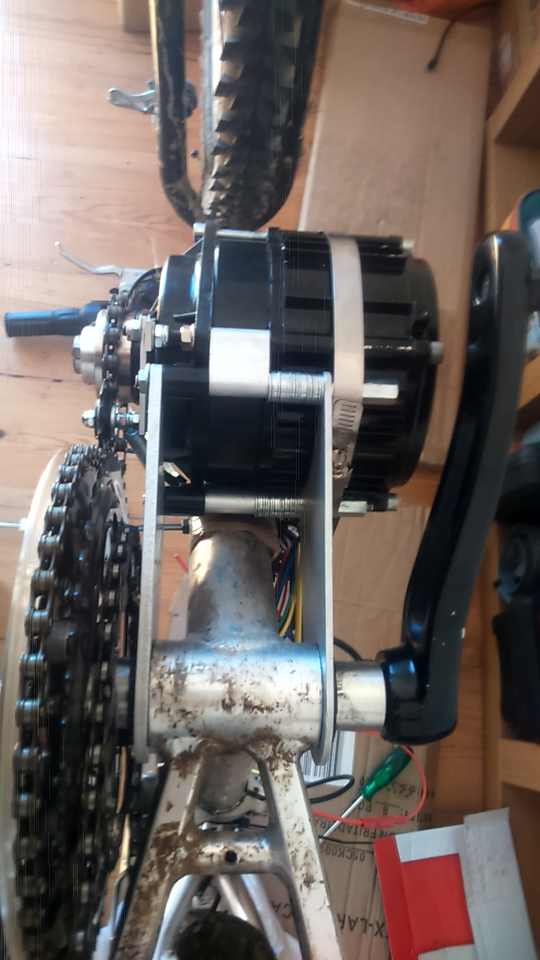

Depois de algumas medições, comprei uma rosca grande que cortei à medida, de forma a que os dois apoios do motor ficassem alinhados e no mesmo suporte.
Para garantir que ficava tudo "direitinho" usei anilhas e uma porca do lado direito que me permitirá, colocar mais uma abraçadeira ou ainda estender o suporte do motor até à outra ponta do motor, com uma solução de apoio que ainda não pensei.

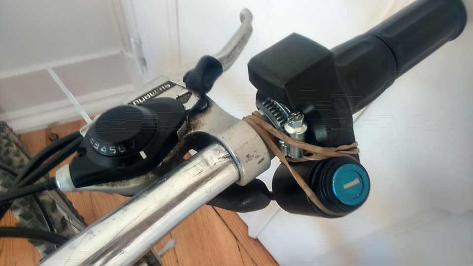

O acelerador é este, não se riam por favor... :-)
Não é compatível com o manípulo de mudanças que tenho, mais uma lição aprendida, seria necessário ter um manípulo em que amboas as alavancas para subir e descer as mudanças fossem na parte de cima. como alternativa arranjar outro acelerador.

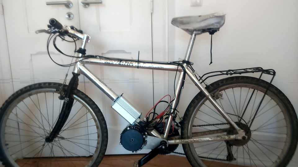

Sistema Montado:
Vou agora ter que arrumar a inacreditável fialhada toda, talvez com uma caixa ou simplesmente envolvê-los com pano ou material plástico.

Re: Quem pode ajudar neste projecto....???
Enviado: quarta jun 22, 2016 8:07 pm
por jordison
boas.
pela minha experiencia com o cyclone mais pequeno esse suporte não é suficiente para 40 amps, eu montei logo no 1º dia uma barra que vai ligar perto do tubo do selim até ao motor do lado direito, para 40a chega,mais do que isso tinha que pensar noutro reforço.

o meu manipulo da mudanças é tipo twist e passei para o lado esquerdo, ficou invertido mas habituei-me rápido, é como numa mota ter o acelerador no lado direito a a manete da embraiagem do lado esquerdo.

esse motor tem duas coisas que me desagradam, roda mais depressa que o mais pequeno e por isso é completamente impossível pedalar para acompanhar o motor a 48v, estive quase para avançar pela compra mas desisti para já por esse motivo, mas agrada-me ser menos ruidoso que o meu e ia permitir fazer as minhas voltas mais descontraido principalmente porque faço muitos km's.
outra que pode não ser grave é que a parte dentada onde rodam as gears não é fixa ao motor, está seguro só por pressão, se os parafusos não tiverem bem apertados pode rodar.
ficam umas ideias para fixar o motor.
https://www.youtube.com/watch?v=3FVt1rPqHIg
podes tambem ver o suporte da egokit
a minha solução não é a melhor mas já ajuda, era para ser uma solução temporaria mas acabou por ficar assim.
se não tiveres pressa ( eu tinha na altura) aconselho te a pensares num suporte a "sério"

ahh...e eu meti uma borracha á volta do tubo onde encosta o motor, sem nada a proteger o quadro o motor vai esmagar o quadro, já aconteceu com outros

Olá a todos,
o facto de rodar mais depressa também não me agradou totalmente mas aparentemente é possível reduzir um pouco da potência do motor através de um interruptor com 3 posições, sendo que na 1ª posição é possível acompanhar o motor. Para minorar essa situação pedi o meu com uma pedaleira que liga ao motor de 48 dentes ou seja a minha pedaleira tem a configuração 48-48-32. Pelas minhas contas a velocidade máxima (rpm da pedaleira) para 48v deve situar-se entre os 100 e 140 rpm para a posição de potência máxima.
Se o motor for relativamente eficiente por volta dos 80-90 rpm já me dou por satisfeito.
Por outro lado se se quiser andar mais depressa, acima dos 45 km/h é muito provável que o motor "tome conta da situação", ter uma pedaleira de 52dentes com um carreto de 11 dentes iria gerar tensões enormes na corrente e nos dentes, assim perde-se a possibilidade de pedalar a velocidades mais elevadas mas poupo um pouco o material.
Esta foi a minha ideia, mas precisa obviamente de confirmação na prática!!!!
Eu também pus uma protecção no local onde o motor encosta ao quadro mas se calhar não é o suficiente e vou colocar borracha.
Se houver espaço para isso ainda ponho a hipótese de colocar o motor dentro do quadro embora tenha algum receio que desequilibre muito as forças no eixo pedaleiro pois tal como está elas estão quase em oposição (180º) e se pusesse dentro ficavam +-100º.
Relativamente ao apoio, primeiro preciso de perceber qual é o ponto fraco em termos de estabilidade.
A minha ideia era ligar as zonas assinaladas a vermelho, a porca comprida e o parafuso do motor, provavelmente isto vai implicar mais uma parafuso e uma chapa de ligação com dois furos. Outra hipótese é colocar um terceiro parafuso ou placa no meio das duas placas que suportam o motor.
Vamos ver como se porta....
