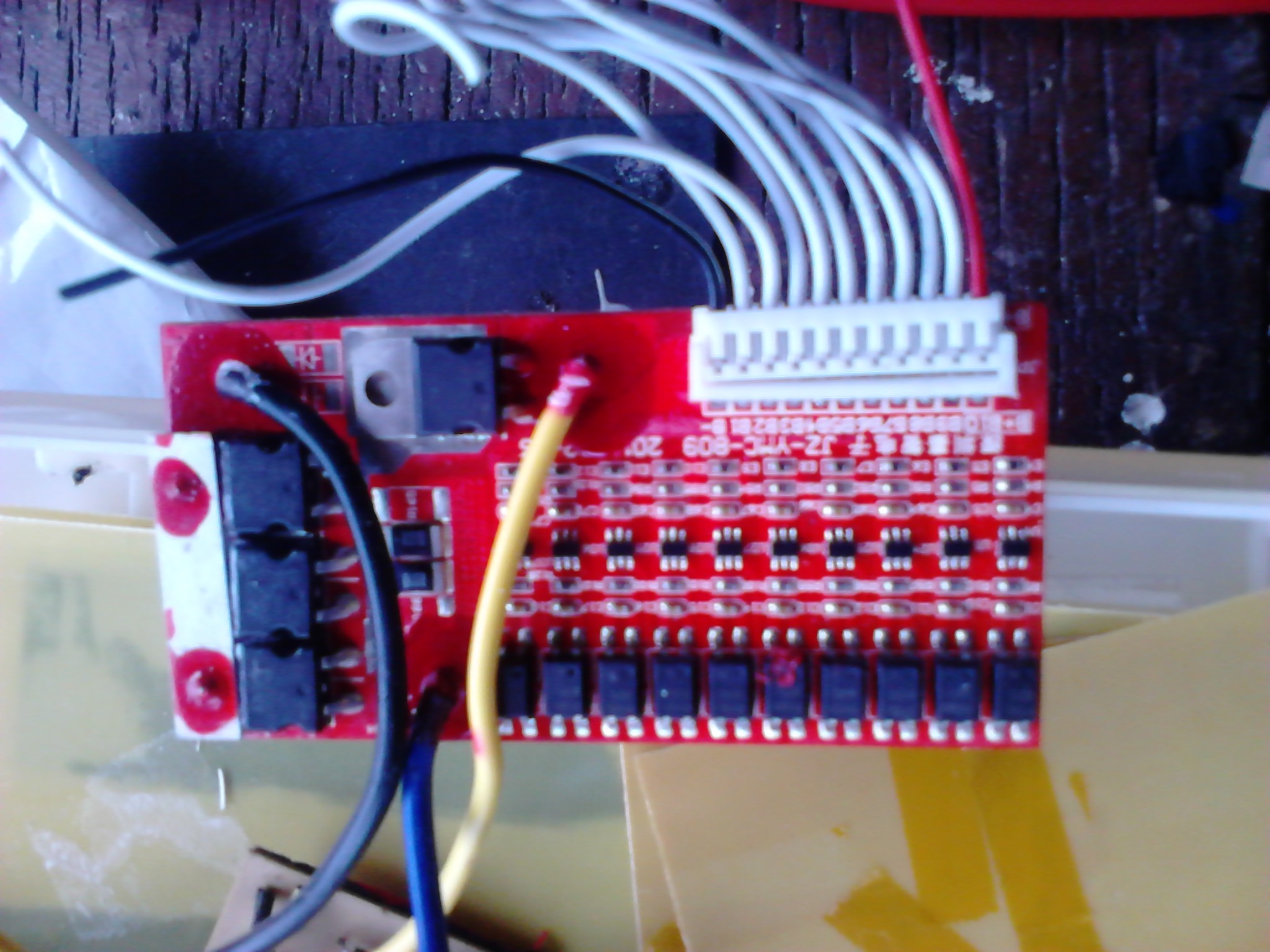

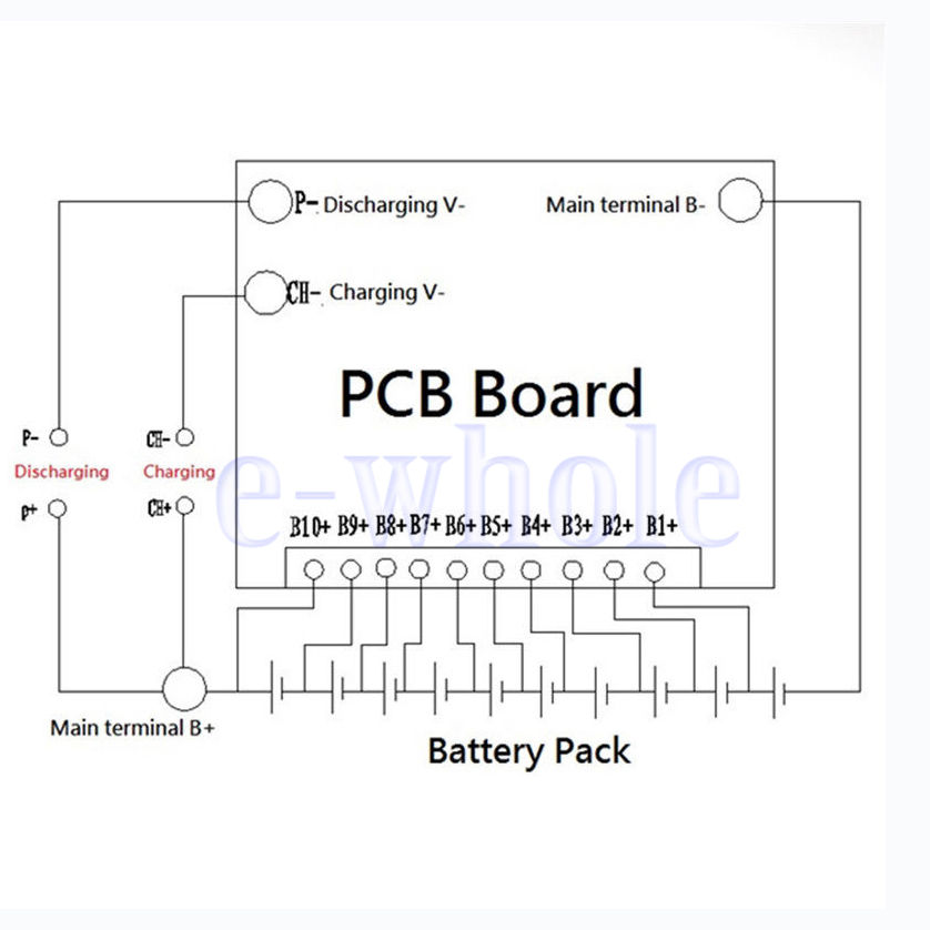

Boa tarde gostaria de uma ajudinha com este BMS que tem 11 ligações para o balanceamento e a bateria era de 10HA 36V, ou seja teria 10 series de baterias de lithium, só que agora tenho dúvida como ligar todos os fios. se os ligar de forma standard como mostra a imagem sobra um.

Tas enganado, o primeiro fio vai ao negativo do pack o segundo vai ao positivo da primeira celula e por ai fora e da os 11 fios.

Obrigado foi o que pensei este esquema é de outro BMS que também tenho que só tem 10 fios.

Pois, pode usar o negativo sem ser por essa ficha.
