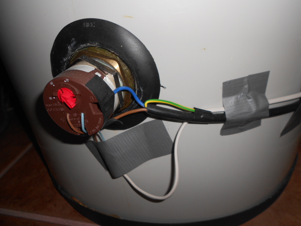

Interligação com Painéis Solares Fotovoltaicos
Enviado: sábado jan 23, 2016 12:42 am
por Quintas2
Atualmente tenho já 1000W de painéis para uma resistência de 750W (ver tópico:https://www.novaenergia.net/forum/viewt ... #p11249514) que pus no cilindro.
