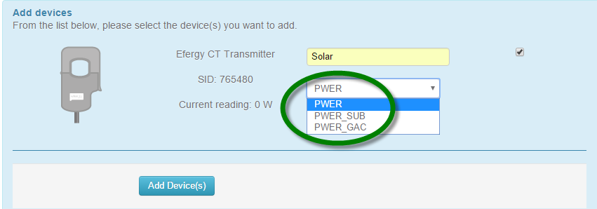

Boa noite!
Já tem o engage hub kit? Tenho um sistema recente semelhante ao seu (desde hoe) e ja tenho o engage a funcionar, no entanto nao perceb se o engage quando os paineis estao a produzir soma com os consumos ou subtrai... teoricamente se tenho consumos constantes de 300w, quando os paineis estão a produzir por exemplo 180w, o sensor do engage de consumo deveria marcar somente 120w, estou a pensar bem?
Re: 500W sem registo
Enviado: domingo fev 07, 2016 2:26 pm
por JMLorenzo
Segundo o teu exemplo sim, o sensor de produção que deverá estar na saída do inversor deve marcar o que o inversor está a produzir e o de consumo na saída do quadro eléctrico (ou dentro) o consumo restante.
Se tal não acontecer pode ser uma questão de localização dos sensores ou uma configuração incorrecta dos mesmos no site.
Enviado: domingo fev 07, 2016 8:59 pm
por turnip
JMLorenzo Escreveu:Segundo o teu exemplo sim, o sensor de produção que deverá estar na saída do inversor deve marcar o que o inversor está a produzir e o de consumo na saída do quadro eléctrico (ou dentro) o consumo restante.
Julgo que os sensores estão bem colocados, um na fase que vem da rua (EDP) logo a entrada do quadro e outro sensor na fase que vem da produção depois do inversor...
Na verdade quando emparelhei os sensores no site aparem 3 opções de escolha que nao encontro em lugar nenhum para que servem...
