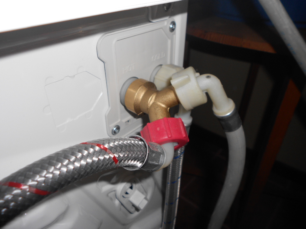

A minha MLR está na mesma divisão que o cilindro de AQS, embora não lado a lado. Enchendo um depósito na torneira de água quente da MLR, gasto 3l para a água aquecer (tubo inox bem isolado).
Mas depois há isto:
(a) Muitas MLR novas metem alguma água antes do detergente; parece que isto é para “encher” o fundo da cuba para evitar que, quando se usa detergente em pó, este se deposite de imediato no fundo da cuba e tubo de evacuação, perdendo-se na prática parte do detergente em pó.
(b) A seguir, a máquina mete o detergente.
Estes dois procedimentos são com água fria, só depois ela vai começar a meter quente. Resultado: só metade da água da lavagem vai ser quente.
Para além disso:
Ela só mete água quente para programas acima ou = 40ºC. Se lavares a 30ºC, ela só vai meter fria.
A MLR só usa água quente para a lavagem principal, tudo o resto é com fria.
Enchendo tu a máquina para a lavagem principal com um cântaro, ela vai usar no máximo 20l de água (as máquinas novas já não lavam com a cuba cheia, até parece que a roupa está molhada mas não há muito mais água para além disso). Se deduzires 1 l de (a) e 2 ou 3 l de (b), já só te sobram 16 ou 17l, aos quais ainda tens que descontar a água fria até o cano aquecer.
Como contornei isto?
Fiz o que está na foto: na entrada de água quente, pus um “Y” e liguei uma segunda mangueira de água (tirei da máquina antiga), com uma torneira de esquadria na ponta, que uso para tirar cerca de 4l de água para uma garrafa de detergente líquido vazia, para aquecer bem o cano. Esta água uso para rega de vasos, WC, ou, se der por isso, até o despejo mais tarde na MLR quando ela estivera a meter água fria para os enxaguamentos.
Mesmo assim, para evitar a MLR meter água fria em (a) e (b), antes de a pôr a lavar, já com a água aquecida, meto manualmente o detergente e a água quente com a segunda mangueira instalada que abro na gaveta de detergentes. Isto não resulta quando programas para lavar noutra hora em que não estás presente.
