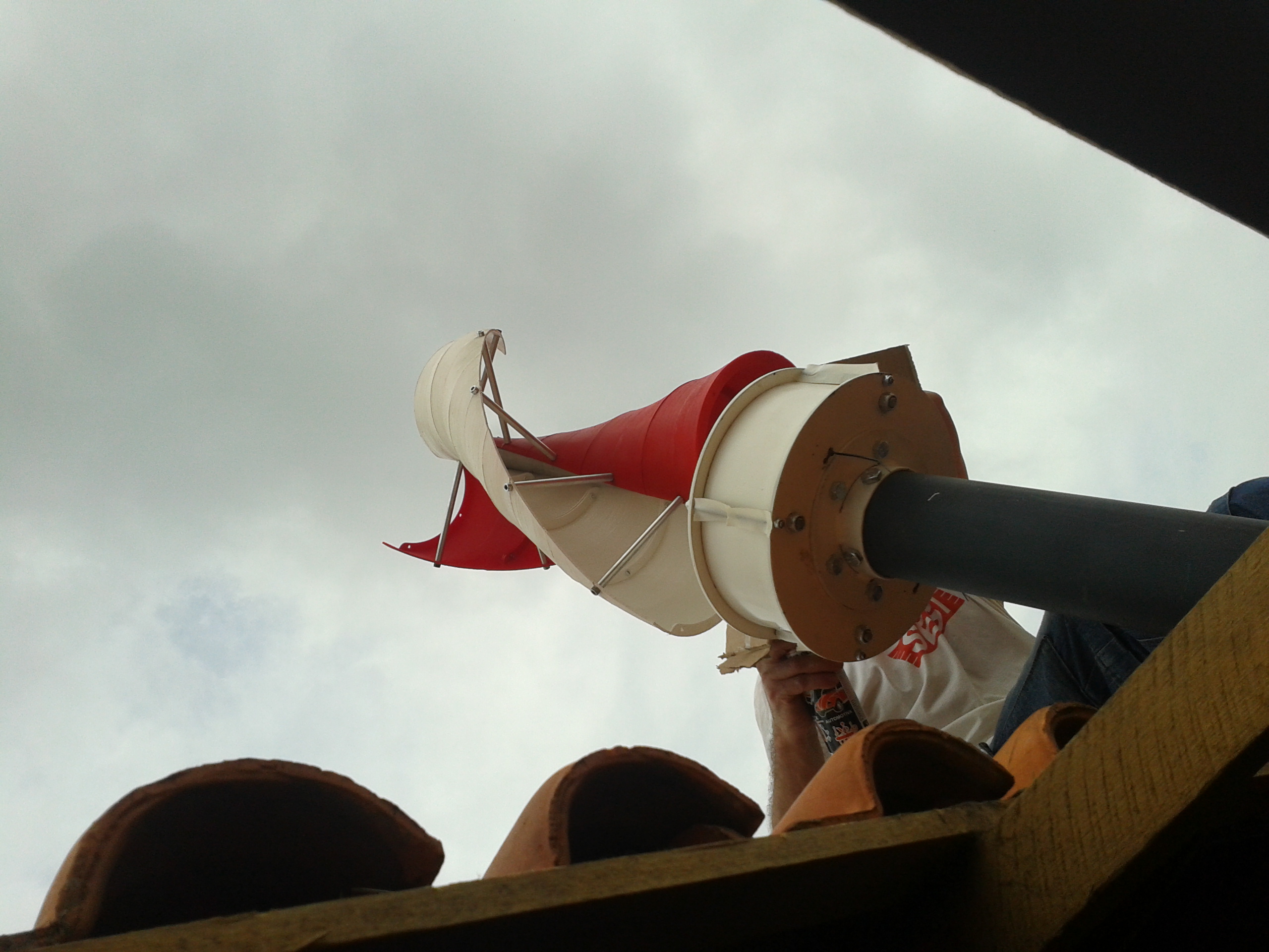

fixação no telhado
fixação no telhado
2015-09-29 11.43.18.jpg (1.05 MiB) Visto 11640 vezes

Este rotor tem apenas 360mm de diâmetro. Após o protótipo gostaria de fazer com 1 metro de diâmetro.

Ao menos não se pode detectar ruídos audíveis a maios ou menos 2 metros de distância. Ao se aproximar muito e colocar os ouvidos próximo
ao rolamento, ai sim, podemos perceber ruídos.
