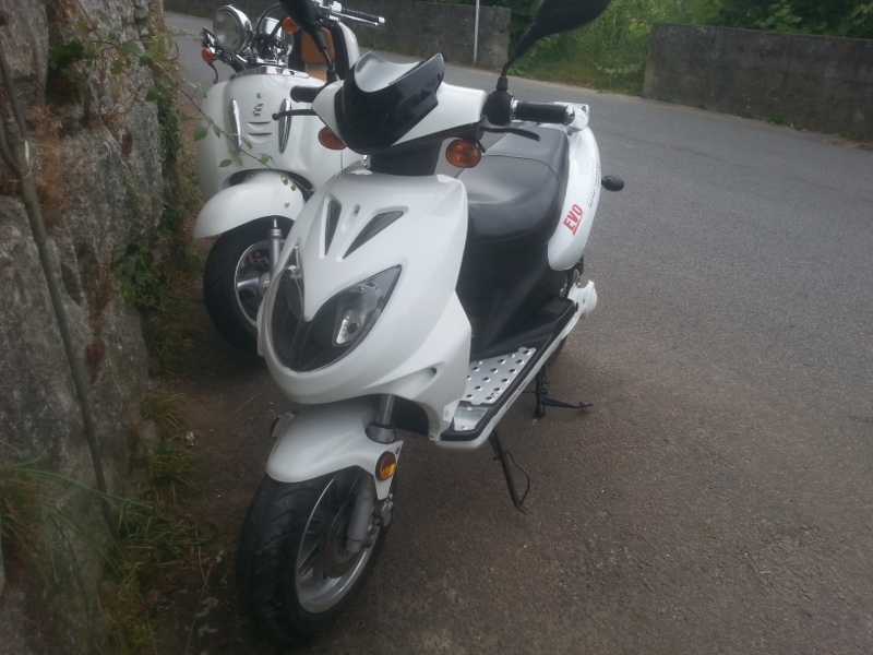

rcardoso Escreveu:Tocam os tambores. Tocam as trombetas. E agora, com voz de arauto, digo alto e em bom som: "É com enorme prazer que venho anunciar que, em 18 de Julho do ano de 2015, o membro rcardoso ( eu :D ) aderiu formalmente ao movimento dos Electrizados, ao oficializar a aquisição de um veículo eléctrico (usado), de seu nome Bereco Evo, de 5,5 kW, ao Grão-Mestre Jorge Rocha, ilustríssimo membro deste nobre fórum! Uma viva à Bereco, e que este seja o início de uma bela e longa história, cheia de energia". ;)
https://www.novaenergia.net/forum/viewt ... 8&start=20
Assim anunciei a minha aquisição da Bereco, e consequente adesão ao movimento dos Electrizados. E enquanto espero mais alguns dias (poucos, espero), que o Jorge Rocha ponha a minha menina como nova e ma entregue, aproveito para colocar aqui algumas fotos da dita cuja, que tirei no dia em que a testamos.
Não tenho talento para fotógrafo, é óbvio, mas também isso não será importante! :D

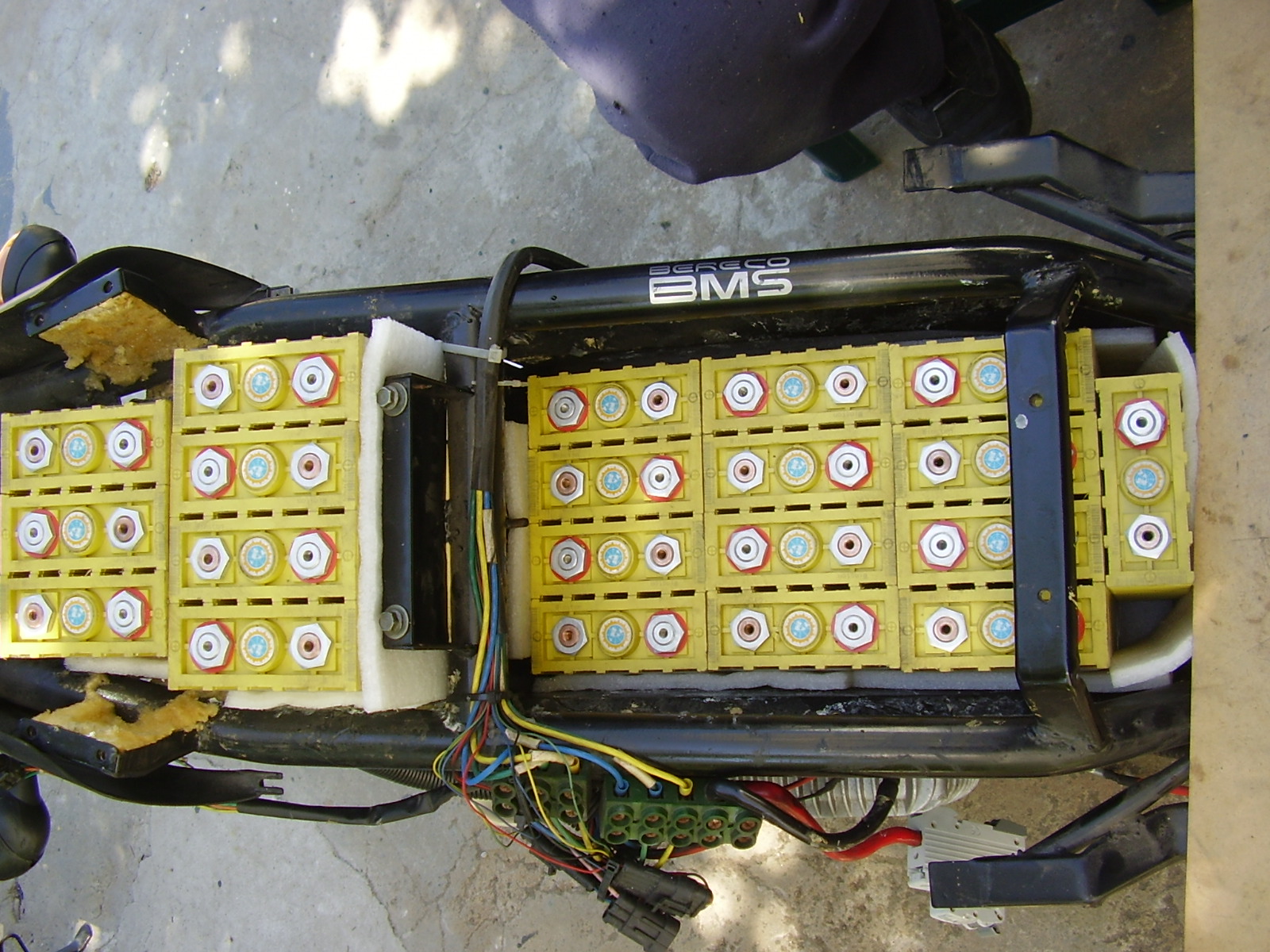

As baterias Winston 40Ah 20S, chegaram ontem e já estão todas carregadas em paralelo.

por Jorge Rocha
Adiantar o prazo será impossível, mas fazer por cumprir, sem descorar o bom trabalho, isso tentarei sem duvida. :)
A disposição das novas 20 células Winston 40Ah
2015-08-03 15.33.09.jpg (544.95 KiB) Visto 35420 vezes
uma limpeza ao carregador para uma nova vida de muita saúde.
2015-08-03 17.11.33.jpg (544.24 KiB) Visto 35420 vezes
Os trabalhos já estão mais adiantados, só ainda não passei as fotos para o pc... a ver se amanhã...
