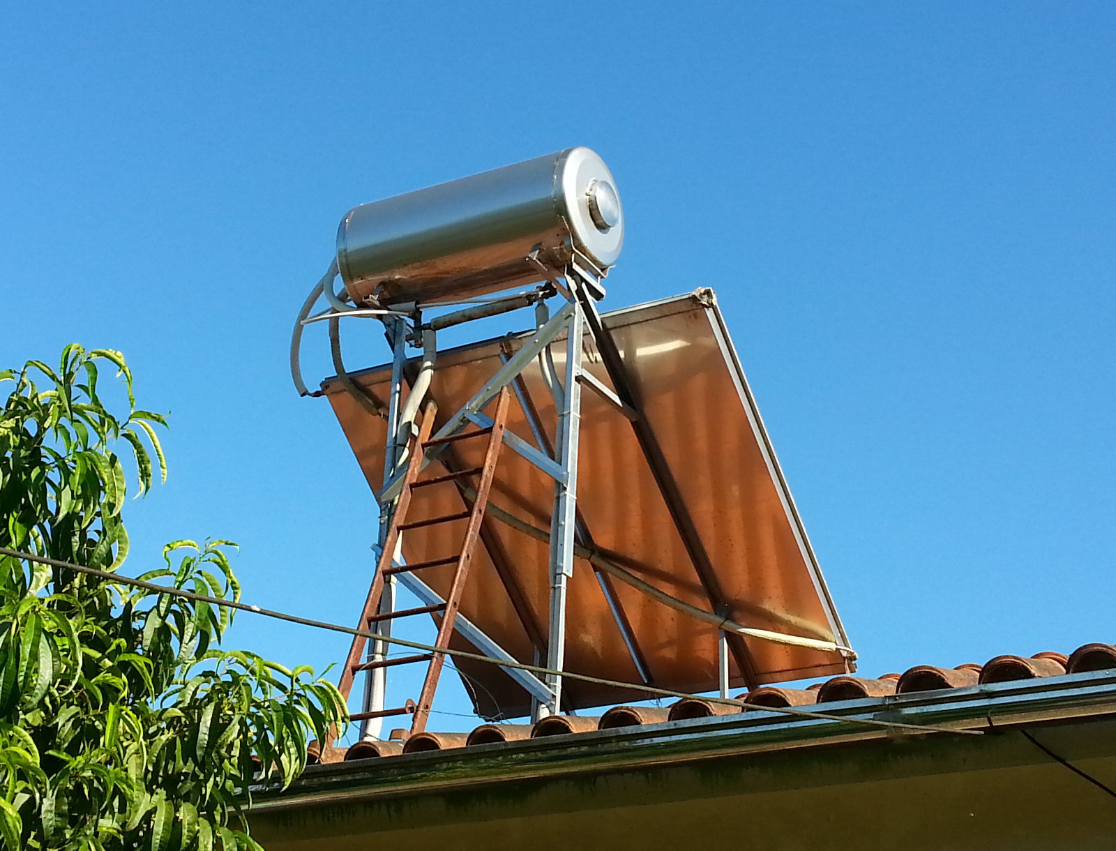

Para um familiar meu, adaptámos um cilindro em inox.

CrOhN Escreveu:Para um familiar meu, adaptámos um cilindro em inox.
Boa tarde CrOhN,
como fizeram isso.
Pode indicar-me ou enviar fotos?

Peço desculpa ao fcarvalho, mas isto passou-me completamente ao lado.
Logo tiro umas fotos.
Re: Cilindro AQS - Norquente
Enviado: quinta jul 23, 2015 10:50 am
por CrOhN
E aqui está o resultado. Tosco, mas funciona.
