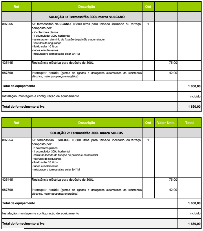

Caros amigos,
Gostaria de saber opiniões sobre a instalação de um sistema de AQS num telhado inclinado, já com pré-instalação (telhado à cave) e para abastecer 5 pessoas.
São ponderadas as típicas soluções de um TS (termossifão) de 300 L ou um sistema de CF (circulação forçada).
Atualmente não existe contrato de gás.
Existem orçamentos para material para ambas as soluções (sem IVA, sem instalação):
Assumindo uma média de 30-50L por banho individual, será necessário no inverno um sistema de contigência com um termo-acumulador (elétrico) ou esquentador (gás, 17L) para manter sempre a água quente após terminar o depósito?
Qual será a melhor opção?
Qual será o custo de instalação?
Bem haja e obrigado ;)

Como tens resistência para ambos os cilindros nesses orçamentos, parece-me que não faz sentido considerares um termo-acumulador. Só atrapalha. E acho 300 litros suficientes, por isso acho desnecessária essa contingência. E digo mais, se aqueceres os 300 litros a 80 graus, deverás ter 600 litros de água a 40 graus, que já se considera ser demasiado quente para um banho... Mas tenho a certeza que daqui a uns meses já saberás mais sobre este assunto do que eu. :-).
PS: Por esses preços, optava pela CF. O cilindro dentro de casa está melhor e até o gasto em energia para a circulação deve ser praticamente o mesmo que a recuperação da diminuição da temperatura que os TS sofrem nas noites invernais. Isto já para nem referir o desgaste extra de ter mais canalização e peças sujeitos às intempéries... Por esse preço, CF era a minha escolha.

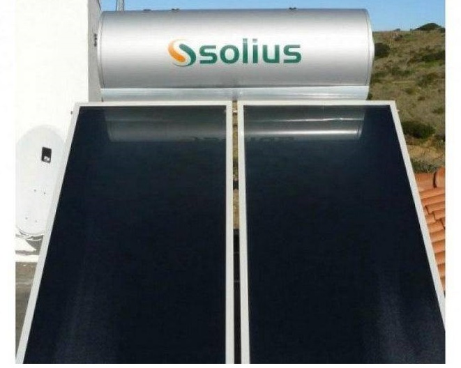

o Solius é bom ,e u tenho um de 200lts e estou satisfeito, mas esse preço que te deram é uma barbaridade , o solius até costuma sair um bocadinho mais barato que o vulcano , e o painel é melhor , os depositos são semelhantes, pede mais orçamentos,, muitos mais .., e menciona sempre que já tens pre-instalação, o minha opinião o TS é melhor opção, porque é muito facil de manter , até tu podes fazer a manutenção, a maior desvantagem é em termos esteticos , porque ficas com o deposito no telhado
como vês há opiniões para todos os gostos, a não ser que vivas numa mansão não vais ter problemas com as perdas, posso dizer-te que só uso a resistencia axiliar do meu , quando no inverno há varios dias completamente sem sol, de resto a agua chega sempre quente , e aguenta quente durante a noite toda , mesmo com temperaturas baixas no exterior.
mais uma vez não te esqueças , pede muitos orçamentos antes de decidires , vais ver que vão aparecer orçamentos com o mesmo material com algumas centenas de euros de diferença...., procura na net fornecedores e toca a pedir orçamentos!

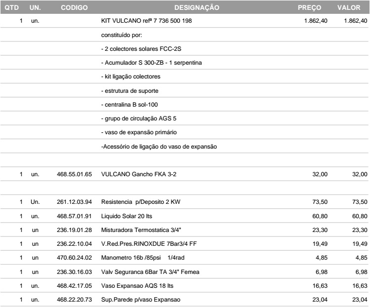

Continuo na saga de pedir orçamentos e bem que existem para todos os gostos:
As marcas de topo rondam os 3.000€ só o kit...
A tecnologia de topo (tubos de vácuo) também não ficam atrás...
1 - Sistema solar de circulação forçada, completo, com colector de tubos de vácuo e acumulação de 300L - 1800.00€ + IVA
2 - Sistema solar modelo termossifão, completo, com colector de tubos de vácuo e acumulação de 300L - 2100.00€ + IVA
Os Vulcanos desta vida...
E até agora o melhor orçamento vai para...
Das abordagens que tenho tido com os vários instaladores, concluo que:
- O boooom destas instalações foi na época dourada do incentivo;
- A tecnologia de tubos de vácuo será o futuro mas carece de uma manutenção mais cuidada (embora melhor para países onde o sol não abunde como o nosso);
- O sistema TS é o mais simples e menos dispendioso de manter;

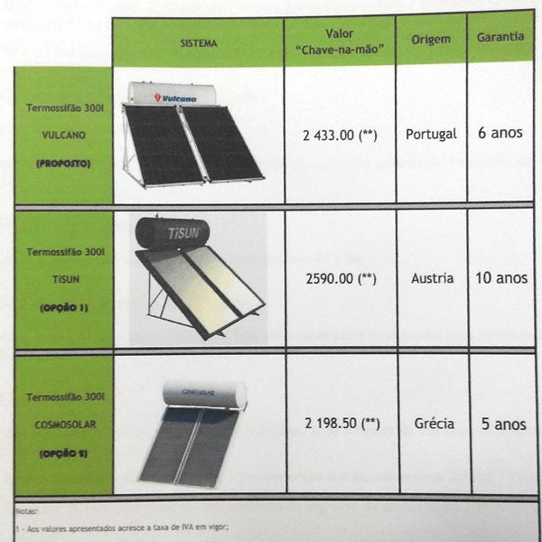

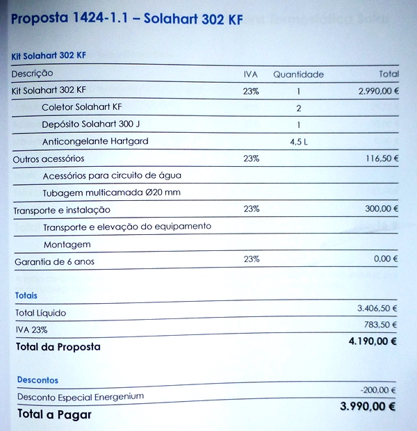

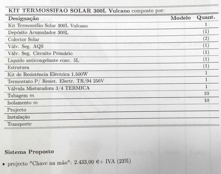

E da reunião da manhã conlui-se os seguintes orçamentos com novas abordagens em marcas e opções...
TS:
2015-07-02 14.26.09.jpg (88.22 KiB) Visto 23079 vezes
2015-07-02 14.26.29.jpg (60.59 KiB) Visto 23079 vezes

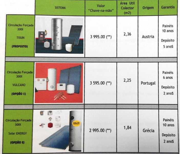

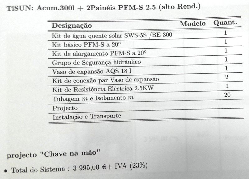

CF:
2015-07-02 14.26.57.jpg (85.14 KiB) Visto 23079 vezes
2015-07-02 14.27.08.jpg (79.47 KiB) Visto 23079 vezes

Aquando da instalação, não menosprezes a exigência e rigor nas inclinações, caso optes por painéis planos.
Andando por aí fora, vêem-se mais painéis com inclinações erradas do que com inclinações adequadas.
O sucesso da instalação depois também vai depender disso...
