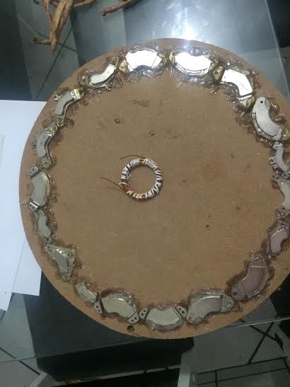

Boa noite
EStou fazendo um pequeno ensaio com imas de hd que comprei em uma reciclagem , estou querendo reaproveitar tudo sendo o máximo possível barato e viável. não tenho experiencia nehuma com bobinamento de imas, mas tenho duvida sobre o estator e o rotor, tirei uma foto para alguém me dar alguma ajuda? quero criticas e sugestões,
[img]
[/img]
abraoçs

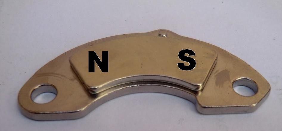

Um detalhe a ser observado nos ímãs de HD é que eles possuem dois pólos na mesma face, conforme a figura abaixo. Se você usar todos os ímãs exatamente iguais, isso não altera em nada a relação que você teria que manter entre ímãs e bobinas do gerador. Em outras palavras, se você vai construir um gerador que pede 12 ímãs comuns (de formato retangular, por exemplo), usando os ímãs de HD você deve usar a mesma quantidade de ímãs. Ocorre que, como os ímãs de HD tem dois pólos em cada face, o seu gerador vai ficar com o dobro da quantidade de pólos no rotor. E isso é bom, porque você vai precisar metade da rotação que precisaria pra gerar a mesma potência com ímãs similares de face simples.
Outro detalhe é que a chapa de aço que vem colada no íma deve ser retirada. Pra retirar, é só bater uma faca ou canivete com um pequeno martelo entre os dois.
Mesmo sendo os ímãs todos iguais em modelo e tamanho, é bom conferir a polaridade, para que os pólos fiquem na sequência N-S-N-S-N-S-N-S-... Pra isso, use um outro imã e encoste sobre a face de cada ímã que você vai usar, conferindo se os pólos se atraem e se repelem na mesma sequência em cada ímã. É possível que haja algum com polaridade contrária, o que iria fazer a sequência dos pólos ficar errada, e com isso, prejudicar a geração de energia.

Tenho uma duvida, se eu enrolar cobre em ferro de comprimento de 5 c colocar varios deles deitado em volta do disco , vou receber o campo magnetico?, pq vcs ensinaram a colocar em axial certo? funciona?

pessoal tinha um duvida sobre como tirar o suporte desses imas, tentei colocar solvente, alcool, mas o melhor jeito é pegar o alicate colocar uma ponta no torno, e na outra ponta envergar com alicate so um pouco, solta, fiquei muito feliz!, como nao tinha torno coloquei na quina da porta a ponta e na outra enverguei com alicate. deus abençoe a todos!
