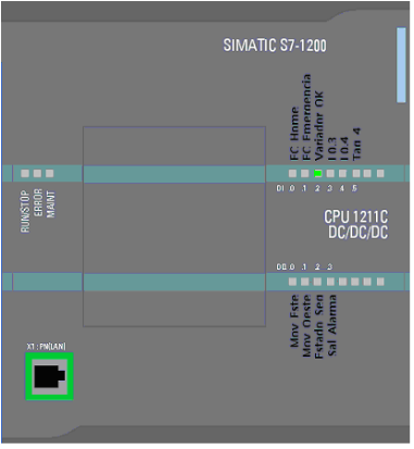

Entretanto encontrei um relatório de estágio que possui informação vital para perceber se os sensores de curso estão operacionais ou não.
Na página 30 (http://bdigital.ipg.pt/dspace/bitstream ... 010287.pdf) temos a legendagem dos I/O do automato
simatic S7-1200.png (27.02 KiB) Visto 9409 vezes
O input 0 corresponde ao sensor de poente e o input 2 ao sensor de emergência
Lá terei de fazer mais 40Km para ir verificar!

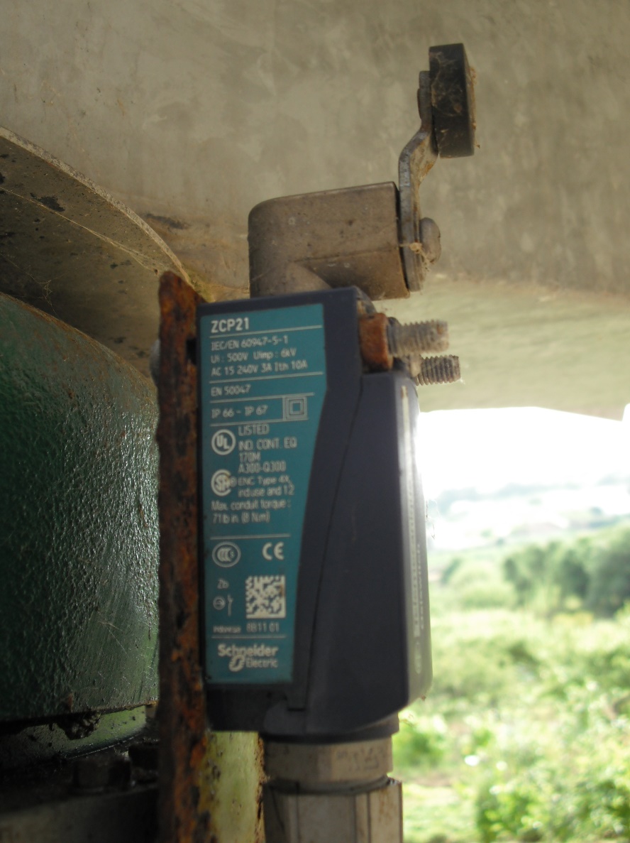

Para evitar uma deslocação pedi foto de um dos interruptores de fim de curso... aqui fica.
Alguém me pode enviar fotos com o seguidor em posição nascente e poente para verificar o posicionamento dos interruptores?

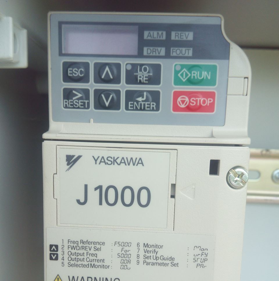

Hj tive a possibilidade de confirmar que os switch´s de fim de curso estão a funcionar corretamente.
Os leds 0 e 1 (correspondentes ao switch principal e ao de emergência, respectivamente) acendem sempre que accionamos manualmente os switch´s, no entanto se colocar-mos o seguidor em marcha recorrendo ao variador os switch´s são ignorados.
Será mesmo assim, ou haverá um problema qualquer no software que está no automato S7-1200?
Aceitam-se palpites!
No barramento de saída também não encontrei tensão de saída, excepto no sinalizador de erro (Led n.º 3)
