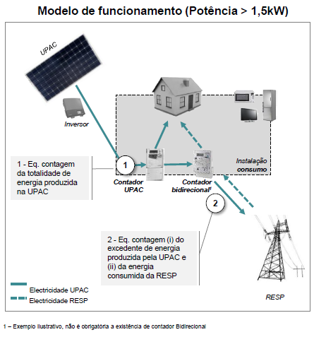

por visitante1

visitante1 Escreveu:
Pois, as minhas dúvidas estão mesmo aqui... O esquema está a mostrar a ligar aos contadores... Mas onde entra a portinhola?
