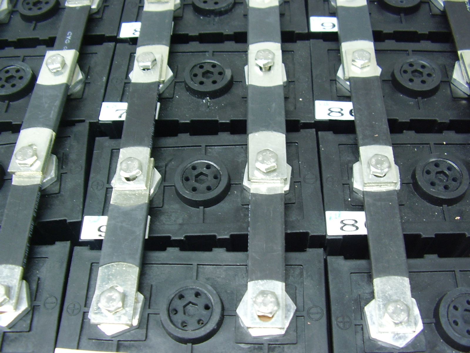

As baterias acabaram de chegar, e já se encontram em paralelo, para o carregamento inicial.
Será feito um teste comparativo com as Calb FI de 60Ah, para verificar se seus comportamentos são idênticos. As Sinopoly 60Ah que costumava usar já não se fabricam, com muita pena minha...
Têm mesmo muita pinta!
2015-02-21 05.59.35.jpg (555.59 KiB) Visto 5544 vezes

O teste foi feito, e verifiquei que as Calb FI de 60Ah têm mais 10% de capacidade que as Sinopoly, mas custam quase mais 80% neste momento...
A escolha foi boa pela promoção das Sinopoly e assim ficará um conjunto muito bom para viagens sem grandes correrias.
