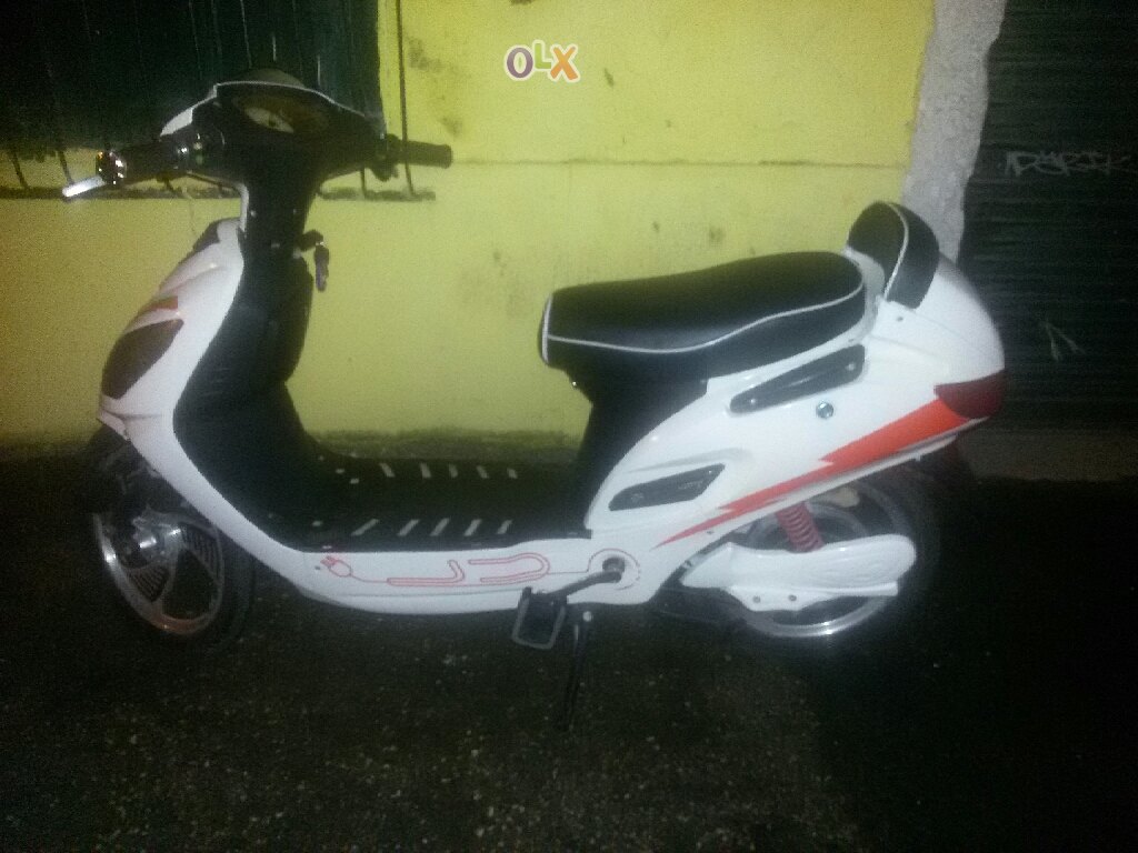

Olá pessoal, venho aqui pedir ajudar de voces para umas duvidas que tenho sobre motores electricos! estou a pensar em trocar o motor da minha quase scooter, devido a uma frustração que tive a poucos dias, acabei sendo enganado por falta de atenção, vim perceber que minha esperada nexon era uma Gix de 36volts, agora que nao posso voltar mais atras, gostaria da ajuda de voces para turbinar minha quase scooter, porque ela nao sobe nada de subida nada mesmo :( :( ... estou querendo trocar o motor dela por um 48volts, acho que vai dar mais força ou estava pensando em por um motor de trotinete mais potente via correia dentada. Oque acham?

Boa noite! então comprei ela no Olx, infelizmente foi a noite, ela está impecável em seu aspecto mas acabei acreditando que era uma nexon e nem fui verificar o motor!!! só no outro dia que peguei a mexer que fui ler o motor 250w 36v. respondendo o "jorge" tenho 4 baterias da panasonic de 12v 12ah consegui um controlador de 48v por 40 Euros de um amigo, só estou a pensar se queimo o motor ,por isso nao fiz nada com ela ainda.

Jorge Rocha Escreveu:... eu não conheço nenhuma "quase scooter" Gix... Fotos por favor! :)
Foi um dos primeiros modelos da Gingabike há cerca de 6 anos Jorge.

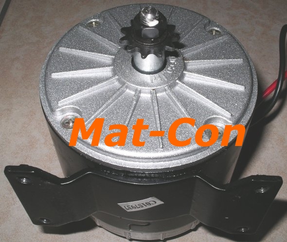

Ele vai mandar via correio, nao tem jeito, nao da pra eu ir buscar! estou a pensar em por um motor desse será que dá jeito?

Wesley Soares Escreveu:Ele vai mandar via correio, nao tem jeito, nao da pra eu ir buscar! estou a pensar em por um motor desse será que dá jeito?
Re: Scooter electrica Gix (Aumentar potencia)
Como quer que a malta opine se não coloca as especificações do motor!

Verdade peço desculpa, O motor é de 36v 500 W 1000 Rpm. e tem outro igual que só muda a potencia 36v 800 W, 1100 RPM.
Já verificou se as baterias estão em condições ? Se não estiverem não vale a pena mudar de motor e controlador, nem que meta um motor de 10 kW, a scooter ficar na mesma.
Esses motorss são diferentes do original da scooter que é hub, como pretende adapta-lo ?
