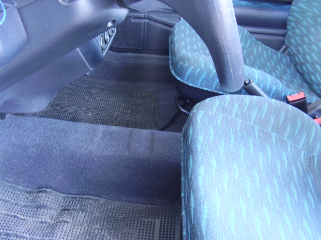

Esqueci-me de dizer que este carro foi adquirido por mim para o meu pai e minha madrasta, pessoas que rondam os 60 anos de experiências adquiridas, e deste modo se adaptaram muito bem.
Um deles, que já não conduzia à mais de 20 anos (desde 1992) está agora, passados dois meses de treinos diários, já capaz de se deslocar por sua própria condução, com toda a cautela necessária para evitar situações de risco.
Este facto deve-se essencialmente à inexistência de pedal de embraiagem e de alavanca de mudanças, onde tinha mais dificuldade em os gerir e controlar, e claro, ao facto de não ter o ruído do motor a atrofiar a concentração de um condutor principiante.
Mais uma vantagem para os eléctricos!
Inesistencia de alavanca de mudanças (velocidades), que facilita nas deslocações de um lado para o outro, para facilitar nos estacionamentos mais apertados de um dos lados.
