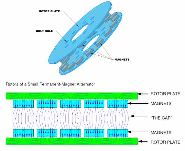

Bom sou novo no forum e venho com minha primeira duvida sobre os geradores. Pretendo fazer gerador padrão como o pessoal faz aqui no forum. Uma sandoiche com 1 disco de imâs, o disco com o enrolamento e o outro disco de imâs.
Lendo no forum vi que o pessoal costuma utilizar discos de aço para prender os imâs, mas ai me surgiu uma icóglita. Usando um disco de aço, que é um material Magnético, não enfraqueceria a potencia magnética dos imâs de neodimio?

Muito pelo contrario os discos de ferro só ajudam a concentrar o campo magnéticoDruida6970 Escreveu:Ola!,

Acho que é fino o disco deve ter a grossura do imã e melhor ferro do que açoDruida6970 Escreveu:HUmmmmm, Muito obrigado por esclarecer esta minha duvida , agora ja tive uma idéia de que tipo de disco usar, Vou usar disco de plantadeira de soja.vlw

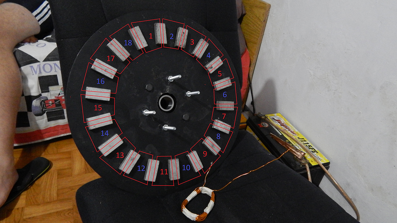

E ai galera venho aqui para dizer que ja fiz o disco dos imas mas tive que fazer com os discos de implementos agriculas mesmo pois não con segui disco grosso. Agora a duvida é . Usar o gerador com os 18 imâs de neodimio N50 40mmx20mmx10mm em apenas um disco fazendo um gerador com mais polos ( 18 polos ) e com geração com menos rotação? provavelmente Bifasico.
Ou colocar 9 imâs em cada disco e fazer um gerador de 9 polos com geração com rotação maior? monofasico?

E se eu colocar um outro disco sem imâs para atrair o campo? Se foce usar os 18 em um disco seria como mostra a foto como devo fazer? bifasico?

Fiz eles com os imâs em um só disco . a bobina com 118 voltas deu 15 volts e 4 amperes em 420 RPM. Oque vocês acham faço 18 bobinas com 118 voltas e ligo em paralelo?

Não cara vc ta entendendo errado mano kkkk. Prendi o eixo do rotor em uma morça. coloquei um motor de 1/3 ligado ao rotor por uma correia, fiz 1 bobina e inseri entre os discos, coloquei um retificador na bobina, liguei um ventilador de caminhão que foi feito com um motor de limpador de parabrisas. liguei o motor , rotor girou , medi a amperagem em série hoje deu 3.50 Amperes. e a voltagem no momento estava em 10,5 Volts.
Liguei o mesmo ventilador em uma bateria medindo a amperagem em série e deu os mesmos 3.50 Amperes. sendo assim penso eu que o gerador deve gerar mais que esses 3.50. O motor tem a ressistencia de 2 ohms.
Tenho uma duvida. em aberto agora com essa bobina nova que fiz esta dando 20 volts, medindo em aberto. Liguei uma lampada 12v de 21 wats e a voltagem foi para 16 volts.
Quando eu usar esse gerador com as 18 bobinas, essa queda de tensão será menor tendo em vista a quantia de bobinas em paralelo? ( bifasico, 9 + 9 ) ?
amanha vou postar uma foto para sanar as duvidas.

Esta explicado só que ai acho que passou longe dos 420 rpms.Druida6970 Escreveu:Não cara vc ta entendendo errado mano kkkk. Prendi o eixo do rotor em uma morça. coloquei um motor de 1/3 ligado ao rotor por uma correia, fiz 1 bobina e inseri entre os discos, coloquei um retificador na bobina, liguei um ventilador de caminhão que foi feito com um motor de limpador de parabrisas. liguei o motor , rotor girou , medi a amperagem em série hoje deu 3.50 Amperes. e a voltagem no momento estava em 10,5 Volts.

Não mano, o motor tem 1430 RPM. Medi o comprimento das polias e cheguei a 420 rpm no rotor. lembrando que são 18 polos.
