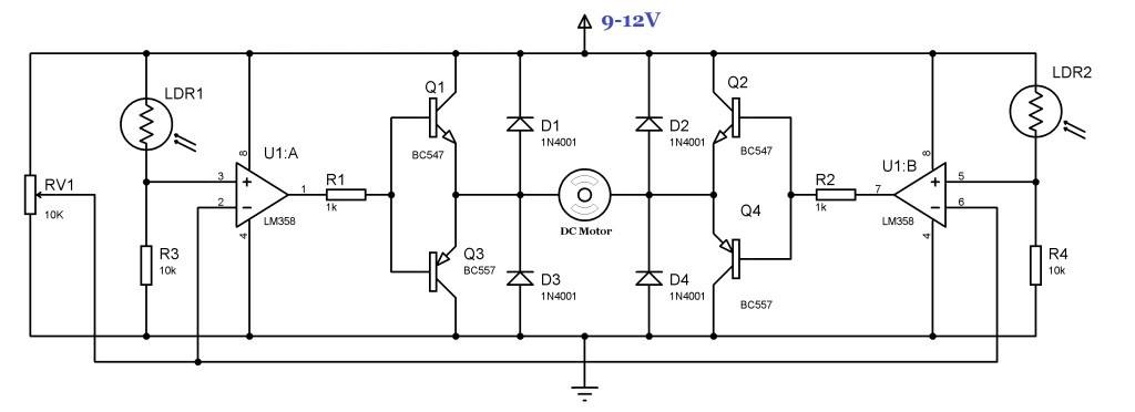

- diagram-solar.jpg (33.48 KiB) Visto 8657 vezes
Circuito simples para um tracker

Fixe, parece mesmo ao nível dos meus conhecimentos de eletrónica. Para me poupar tempo não dispõe do cicuito em ci já desenhado? Qual é a orientação que as ldr devem ter?

Este circuito é simples, mas funciona muito mal, basta haver umas nuvens no céu e os motores vão estar sempre a trabalhar para procurar a melhor claridade, não tem protecção para tempestades e não volta à posição do Sol nascente ao fim do dia.

Ora viva Ferra! Há já algum tempo não o via por cáFerra Escreveu:Fixe, parece mesmo ao nível dos meus conhecimentos de eletrónica. Para me poupar tempo não dispõe do cicuito em ci já desenhado? Qual é a orientação que as ldr devem ter?
Obrigado!
Se estás mesmo interessado em fazer um seguidor, não é o (CI) a seguir por ter várias limitações, a nível de potência/eficiência/desempenho.
Trata-se de um circuito genérico composto por um duplo (Op Amp) que mapeia em contínuo os dois fotoresistores, que quando há uma variação na luminosidade entre eles, faz drenar corrente até à base dos transístores em correspondência com o coletor/emissor, deixando passar energia para o motor até igualar as resistências de entrada nos fotoresistores.
Como disse o Jmal! Com um sistema desses qualquer nuvem vai fazer andar a estrutura para um lado e para o outro "como uma barata tonta" consumindo recursos desnecessariamente.
Além de que, dado as suas configurações, só vai suportar estruturas relativamente leves, a não ser com mais uma etapa com relés.

Obrigado jmal pela explicação, realmente as nuvens iam fazer o motor rodar, as tempestades eram resolvidas com um sistema paralelo simples, idem para o amanhecer...
accoelho sim é só curiosidade, perceber é que fico pelos transistores e pouco mais
Consigo soldar componentes mas quando aparecem circuitos integrados mais complexos que os da figura já começa a ser areia a mais para a minha camioneta! Adorava saber programar os mais complexos mas acho que isso já sou obrigado a ter de deixar para trás.

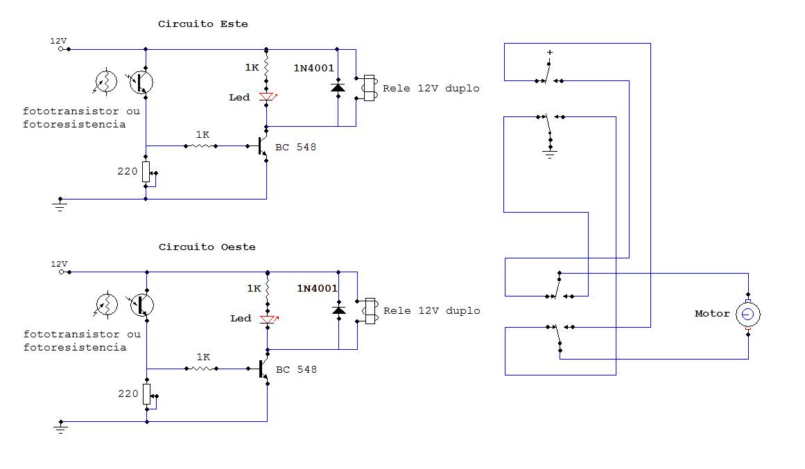

Deixo um circuito muito simples que tenho utilizado nos meus seguidores que não dão muitos problemas.
Utilizando este circuito e a variável noturna o meu ultimo seguidor faz rotação, elevação, há noite fica em posição de segurança e volta há posição inicial.
Esta ligação de relés só permite que o motor funcione se um dos circuitos estiver ativado, pois se estiverem os dois o motor não funciona.
