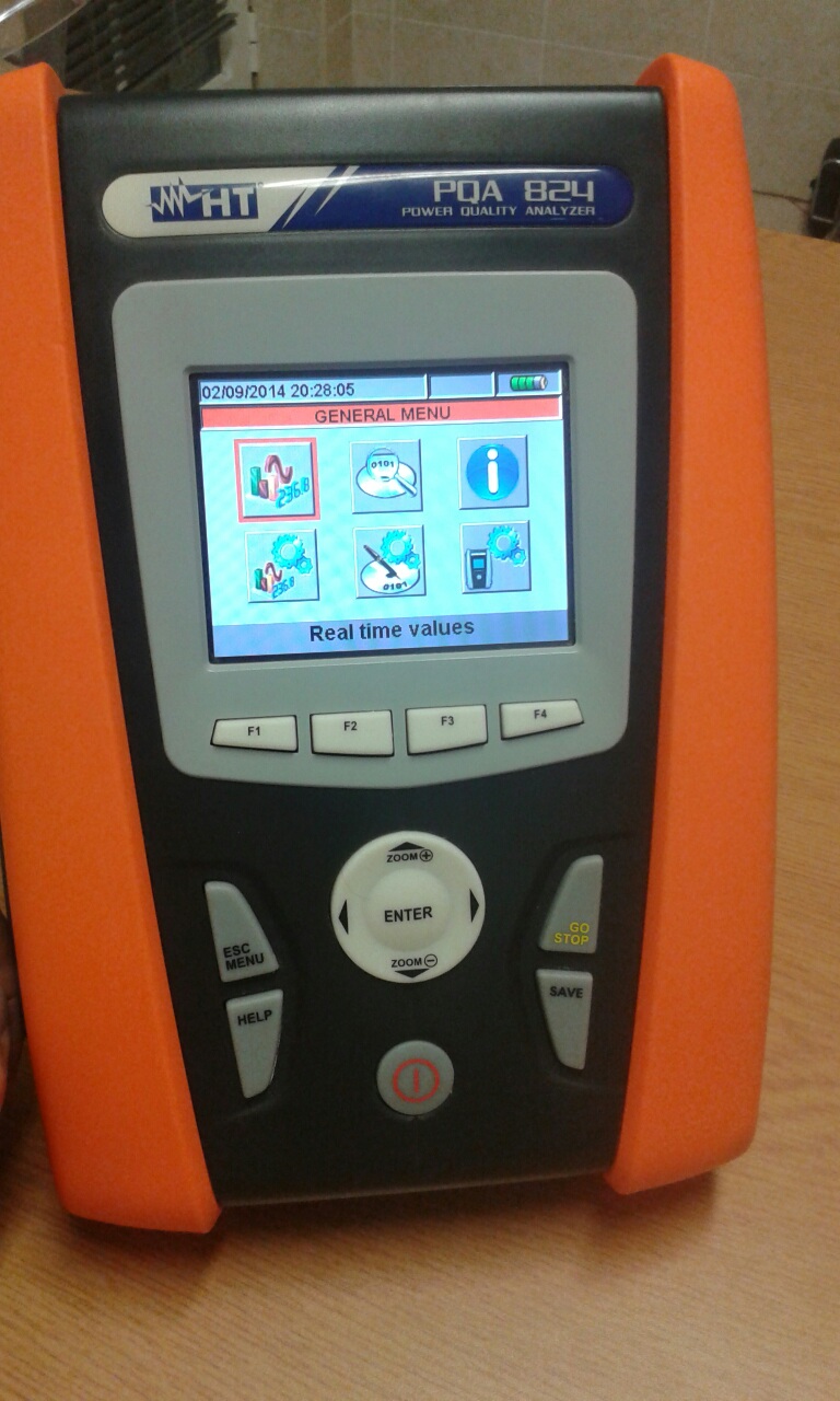

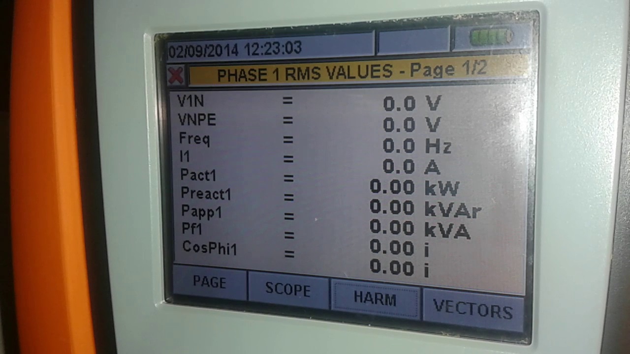

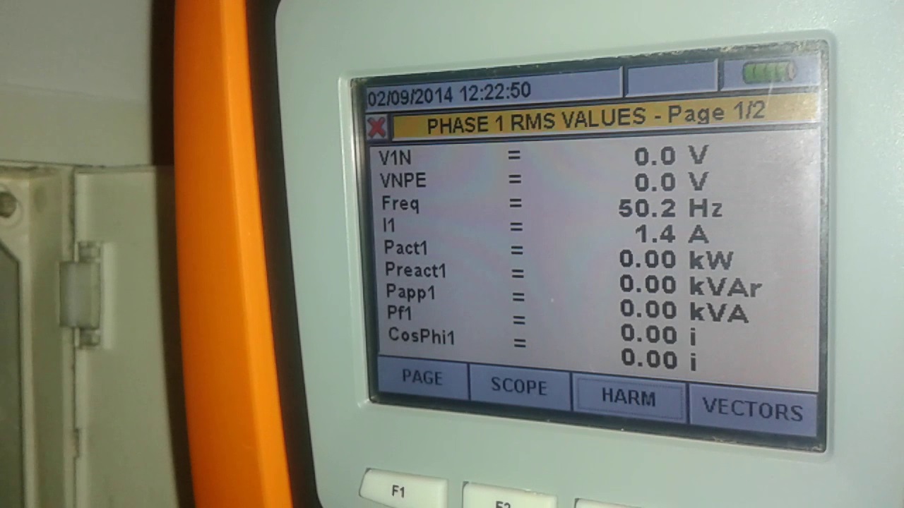

É bom ter amigos assim... hoje tive oportunidade de colocar as mãos num HT intruments PQA824(analisador de rede).
Estive a monitorizar a corrente que entrava em casa com o grid tie inverter ligado e desligado.
Fiquei bastante contente com os resultados.
Liguei a "pinça" (neste caso é um laço) à entrada do disjuntor principal para monitorizar a entrada de corrente(só verifiquei amperes).
Tinha apenas um pc, um portátil e um frigorifico ligado no momento dos testes eram 12:20 quando o sol está bem alto, já deu para perceber que a coisa efetivamente funciona.(não é que tivesse dúvidas ,mas faltavam dados concretos)
Para os mais curiosos fica o link de um vídeo que fiz dos testes.http://youtu.be/ThaMX59Mj7M
Inverter desligado
Inversor desligado
Inversor desligado
Inverter ligado
Inversor ligado
Inversor ligado

Vamos lá ver se percebi....
Com o Inversor ligado e a injectar na rede (de casa) não passa nada para fora?
Estas a consumir totalmente tudo o que produzes nesse momento, e é coincidente com o consumo de todos os equipamentos ligados em casa?
Podes explicar porque é que o analisador passa tudo a zeros quando o inversor está ligado?

Deve ter coincidido com o consumo no momento. 1.4A em VA daria 322VA, em W, deve dar o consumo da casa....
Re: Micro inversor Involar MAC250A (vista em detalhe)
Enviado: quinta set 04, 2014 9:29 am
por Celestino
A pinça ou o "laço" medem a corrente nos dois sentidos?

sergiomms Escreveu:Vamos lá ver se percebi....
Esta pinça / laço tem sentido para medir, o que quer dizer que não mediria se a corrente estivesse a fluir no sentido inverso.
O meu contador contador um Janz bi horario, esse sim surge o símbolo de corrente inversa.
