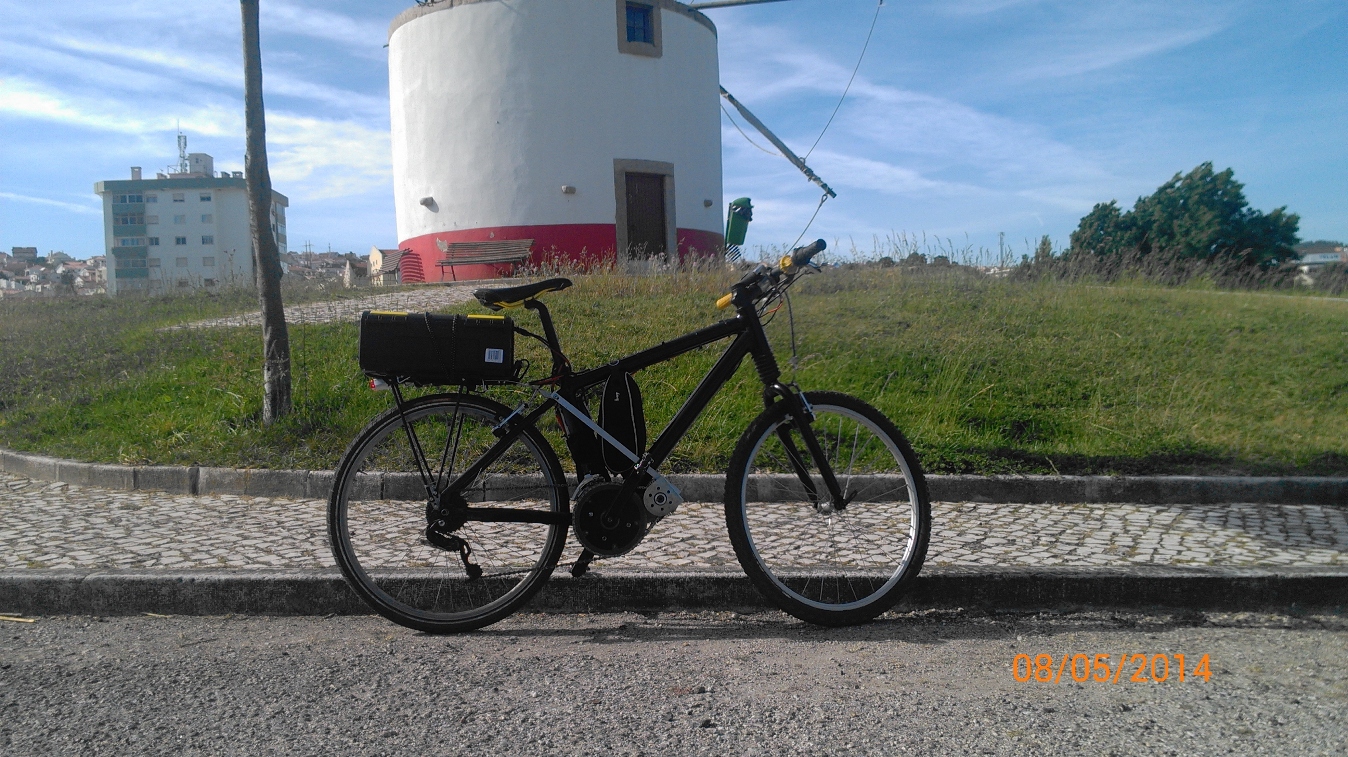

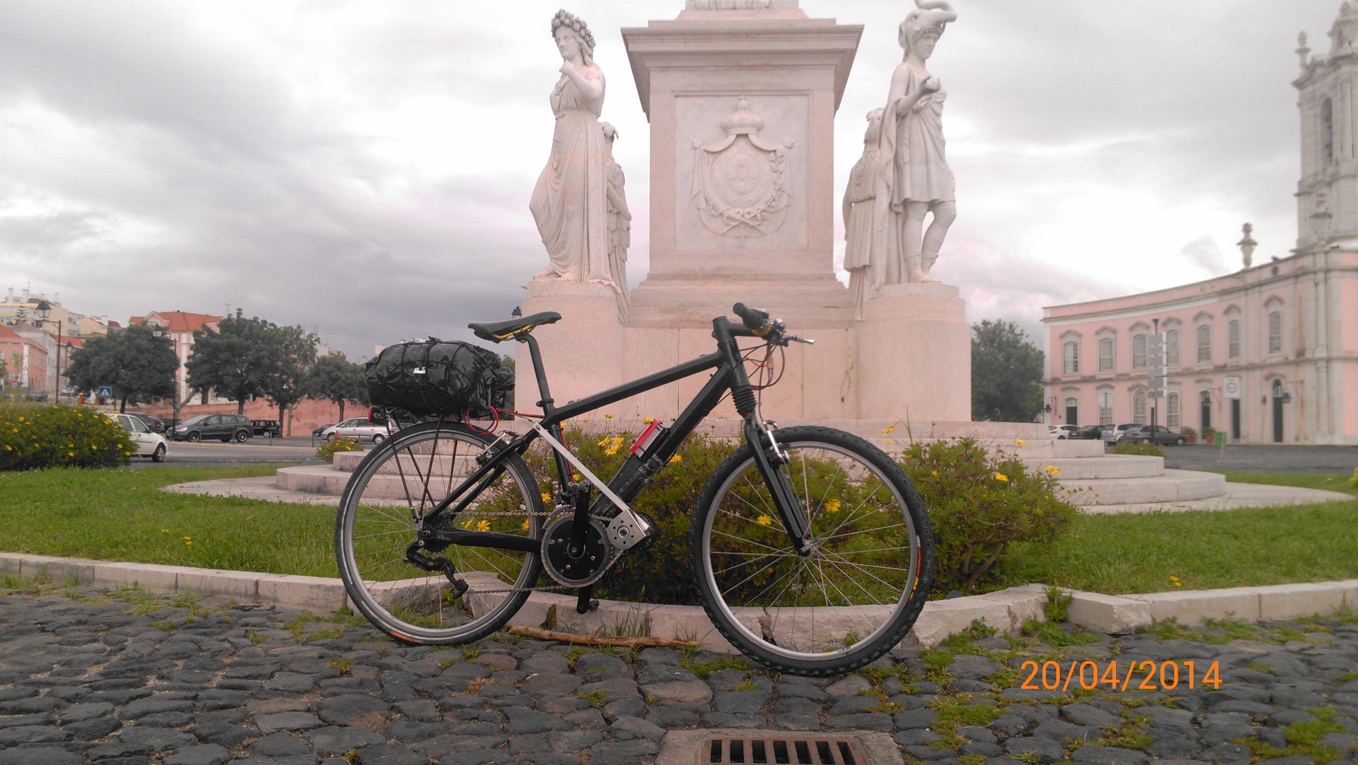

aqui esta mais uma bicicleta eletrica.
o motor veio da eclipsebikes, é um mid drive cyclone com controlador kelly 48v.
a alimentar tem 44v nominais(50v carga maxima) e 20ah.
como podem ver na foto acrescentei uma barra do motor ao quadro para o motor não torcer, sim torcia bastante e não vinha com o kit.

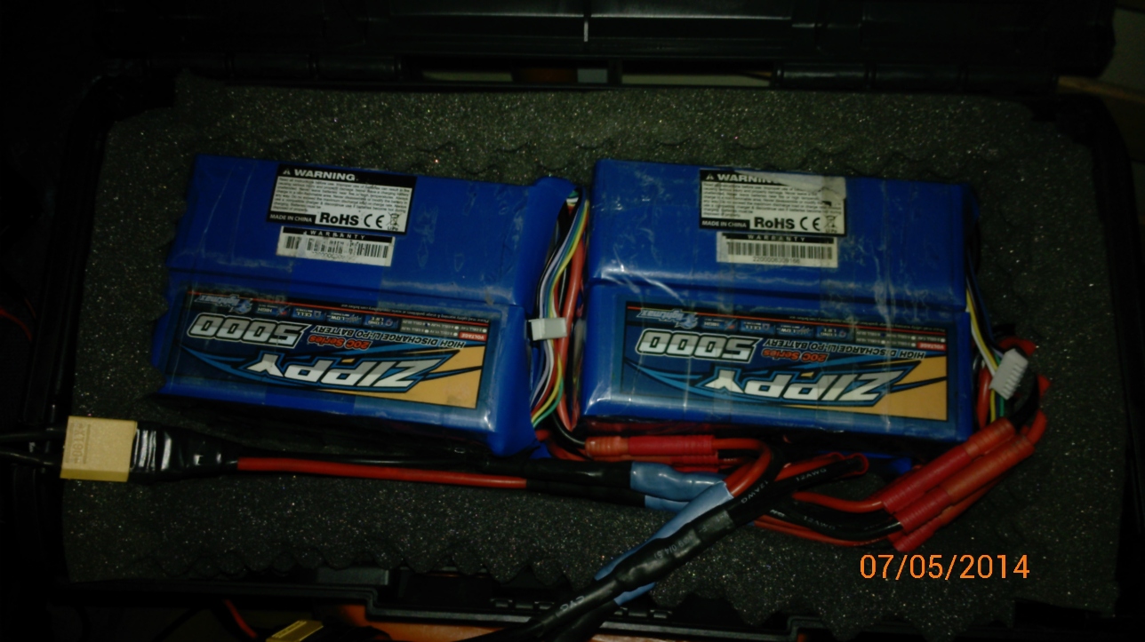

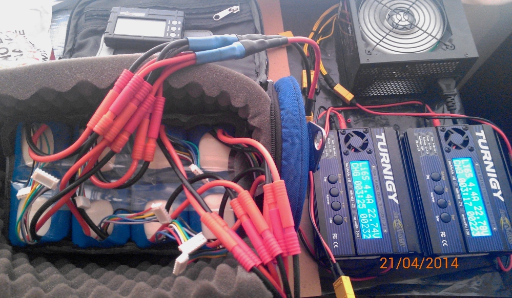

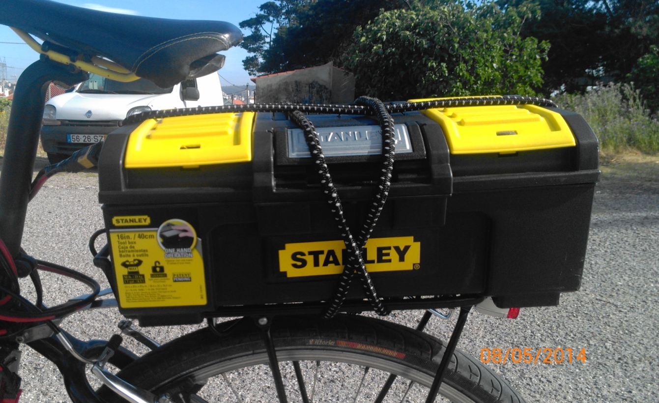

as baterias passaram para uma mala de ferramenta, sobra muito espaço mas assim da para encher de esponja e protejer as baterias dos impactos.
um dos dois carregadores já jalha, dá mensagem de erro ao usar a função de storage
Re: DB ebike cyclone
Enviado: sábado mai 10, 2014 3:41 pm
por Fidel
Cuidado com as esponjas e baterias num sitio fechado, o aquecimento das baterias podem te dar alguns problemas.

até agora ainda não dei por aquecerem, só se as deixar ao sol talvez,
como não tenho a certeza da temperatura delas quando vou a puxar o maximo, acho que vou procurar um sensor de temperatura para controlar a temperatura dentro da caixa em condições reais, só para andar mais descançado.
pela experiencia que fiz com um pack pequeno 2s 500mah os cabos aqueciam mas as células não.
